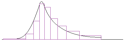

在矩形法 [ 《高等数学第六版上册》(ISBN 978-7-04-020549-7) 第五章定积分 第一节定积分的概念与性质 三、定积分的近似计算 2007 ] 中,我们将积分区间等分成若干个小区间, 并用均匀的频率对被积函数进行采样,分别(近似地)代表被积函数在各个小区间上的平均值,形成若干个Δx相同的矩形,将这些矩形的面积的和作为定积分的近似值(当然,实际中还需要考虑到正负号的问题),如下图:
矩阵法的不足

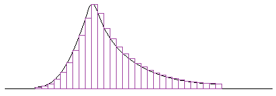

显然,矩形法(使用均匀的频率进行采样)并不是“最科学的”方法;在被积函数的函数值较小的区间上,可以用较低的频率进行采样,每个采样点(近似地)代表被积函数在较大范围的区间(即Δx较大)上的平均值,从而减少了采样次数且提升了效率(虽然相对于该区间的局部而言,可能会产生较大的误差,但是,由于该区间内的函数值较小,相对于整个积分区间而言,影响是极低的,并不会产生明显的误差);而在被积函数的函数值较大的区间上,可以用较高的频率进行采样,每个采样点(近似地)代表被积函数在较小范围的区间(即Δx较小)上的平均值,由于该区间内的函数值较大,可以明显地降低整个积分区间的误差,如下图:
