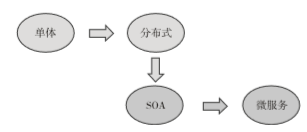

应用是可独立运行的程序代码,提供相对完善的业务功能。目前软件架构有三种架构类型,分别是业务架构、应用架构、技术架构。它们之间的关系是业务架构决定应用架构,技术架构支撑应用架构。架构的发展历程是从单体架构、分布式架构、SOA架构再到微服务架构,如图1-1所示。
图1-1 架构发展历程

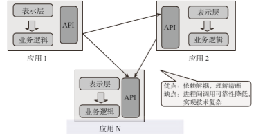

2.分布式架构
什么是传统的分布式架构?简单来说,按照业务垂直切分,每个应用都是单体架构,通过API互相调用,如图1-3所示。
