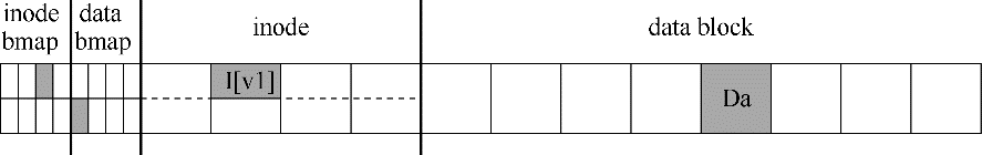

为了开始对日志的调查,先看一个例子。我们需要一种工作负载(workload),它以某种方式更新磁盘结构。这里假设工作负载很简单:将单个数据块附加到原有文件。通过打开文件,调用lseek()将文件偏移量移动到文件末尾,然后在关闭文件之前,向文件发出单个4KB写入来完成追加。
我们还假定磁盘上使用标准的简单文件系统结构,类似于之前看到的文件系统。这个小例子包括一个inode位图(inode bitmap,只有8位,每个inode一个),一个数据位图(data bitmap,也是8位,每个数据块一个),inode(总共8个,编号为0到7,分布在4个块上),以及数据块(总共8个,编号为0~7)。以下是该文件系统的示意图:
查看图中的结构,可以看到分配了一个inode(inode号为2),它在inode位图中标记,单个分配的数据块(数据块4)也在数据中标记位图。inode表示为I [v1],因为它是此inode的第一个版本。它将很快更新(由于上述工作负载)。
再来看看这个简化的inode。在I[v1]中,我们看到:
在这个简化的inode中,文件的大小为1(它有一个块位于其中),第一个直接指针指向块4(文件的第一个数据块,Da),并且所有其他3个直接指针都被设置为null(表示它们未被使用)。当然,真正的inode有更多的字段。更多相关信息,请参阅前面的章节。

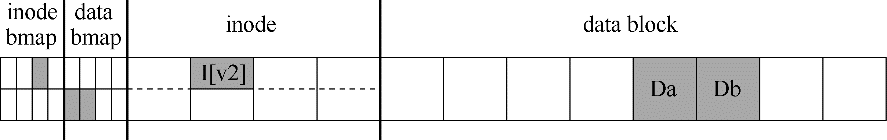

向文件追加内容时,要向它添加一个新数据块,因此必须更新3个磁盘上的结构:inode(必须指向新块,并且由于追加而具有更大的大小),新数据块Db和新版本的数据位图(称之为B[v2])表示新数据块已被分配。
因此,在系统的内存中,有3个块必须写入磁盘。更新的inode(inode版本2,或简称为I [v2])现在看起来像这样:
更新的数据位图(B[v2])现在看起来像这样:00001100。最后,有数据块(Db),它只是用户放入文件的内容。
我们希望文件系统的最终磁盘映像如下所示:
要实现这种转变,文件系统必须对磁盘执行3次单独写入,分别针对inode(I[v2]),位图(B[v2])和数据块(Db)。请注意,当用户发出write()系统调用时,这些写操作通常不会立即发生。脏的inode、位图和新数据先在内存(页面缓存,page cache,或缓冲区缓存,buffer cache)中存在一段时间。然后,当文件系统最终决定将它们写入磁盘时(比如说5s或30s),文件系统将向磁盘发出必要的写入请求。遗憾的是,可能会发生崩溃,从而干扰磁盘的这些更新。特别是,如果这些写入中的一个或两个完成后发生崩溃,而不是全部 3个,则文件系统可能处于有趣的状态。
