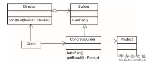

它的概念不仅可以用于不同表现形式的类,还可以用于由其他对象组成的复杂对象。构造建造者类来封装实例化复杂对象的逻辑,符合单一职责原则和开闭原则。实现实例化复杂对象的逻辑被放到了单独的建造者类中。当需要具有不同结构的对象时,我们可以添加新的建造者类,从而实现对修改的关闭和对扩展的开放,如图2-5所示。
图 2-5
建造者模式中包含以下类:
  • Product(产品类):需要为其构建对象的类,是具有不同表现形式的复杂或复合对象。
  • Builder(抽象建造者类):用于声明构建产品类的组成部分的抽象类或接口。它的作用是仅公开构建产品类的功能,隐藏产品类的其他功能;将产品类与构建产品类的更高级的类分离开。
  • ConcreteBuilder(具体建造者类):用于实现抽象建造者类接口中声明的方法。除此之外,它还通过getResult方法返回构建好的产品类。
  • Director(导演类):用于指导如何构建对象的类。在建造者模式的某些变体中,导演类已被移除,其角色被客户端或抽象建造者类所代替。

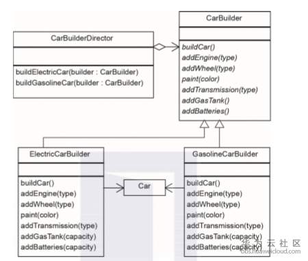

为此,我们将创建以下如图2-6所示的类结构。
CarBuilder是建造者基类,它包含了四个抽象方法。我们创建了两个具体建造者类:ElectricCarBuilder和GasolineCarBuilder。每个建造者实现类都分别实现了CarBuilder
的所有抽象方法。那些类中不需要的方法(例如ElectricCarBuilder中的addGasTank方法)会被置空或抛出异常。ElectricCar类和GasolineCar类内部结构是不同的。
图 2-6

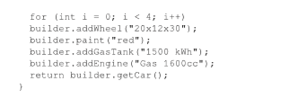

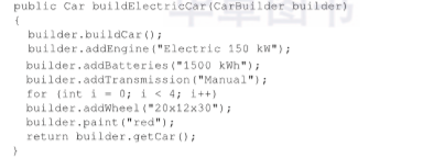

导演类使用抽象建造者类来创建新的汽车对象。buildElectricCar和buildGasolineCar
两个方法略有不同:

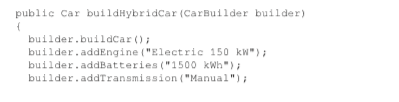

如果想要制造一辆既有电动又有汽油发动机的混合动力汽车:
