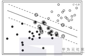

在上图中,二维特征空间内有两组投影点(蓝色和白色),尽管边界两侧都存在一些误分类,但将超参数C设置为1.0的SVM方法能轻松找到分界线(由图中实线表示)。另外,边界也能被可视化(由两条虚线定义),由各自类别的支持向量决定。图中用虚圆表示支持向量,你可能注意到某些支持向量在边界外侧;由于它们属于误分类,SVM必须跟踪它们以进行优化,原因在于其错误已包括在损失项内,如图3-2所示。

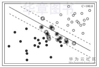

图3-2超参数C=100.0时SVM的优化情况
随着C值增长,考虑到SVM优化过程中的支持向量越少边界就会越紧,因此分界线斜率也会发生变化。

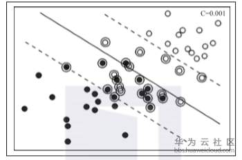

相反,较小的C值会放宽边界,这样会增加方差。极小的C值甚至可能导致SVM考虑边界内的所有示例点,当存在很多错误点时,C值取最小不失为好办法。这样的设置迫使SVM忽略边界定义中的许多误分类示例(错误权重较小,在搜索最大边距时能容忍更多错误),如图3-3所示。
图3-3C值极小时SVM的优化情况
继续前面的可视化示例,如果我们减少超参数C,由于支持向量数量增加,边界实际上会扩大。因此,边界不同则SVM解析为不同分割问题。在测试数据之前,没有C值可被认为是正确的,必须通过交叉验证以经验方式找到正确的值。到目前为止,C是SVM中最重要的超参数,需要在选择核函数后对其进行设置。

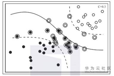

图3-4用sigmoid核实现的SVM解决方案

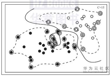

例如,有了sigmoid核函数,上面的SVM方法变为可能,下面给出一个基于RBF的SVM方法示例,如图3-5所示。
图3-5基于RBF的SVM解决方案
从视觉效果不难看出,RBF核函数允许相当复杂的边界定义,甚至可将其分成多个部分(上面示例中,“飞地”很明显)。
