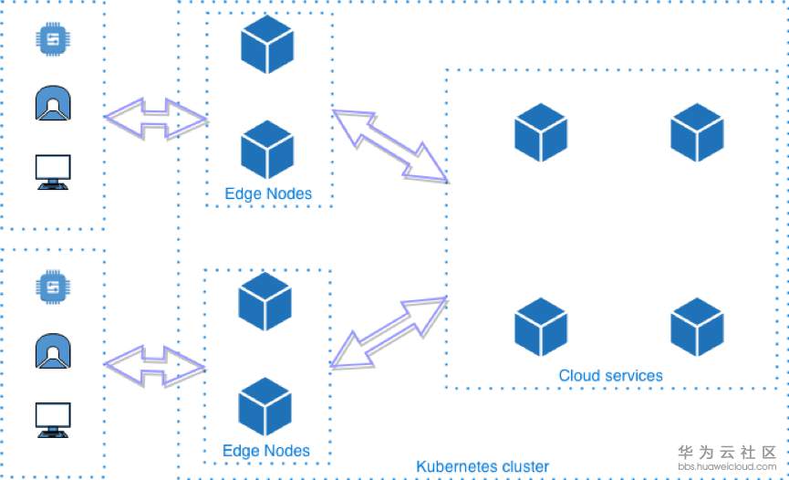

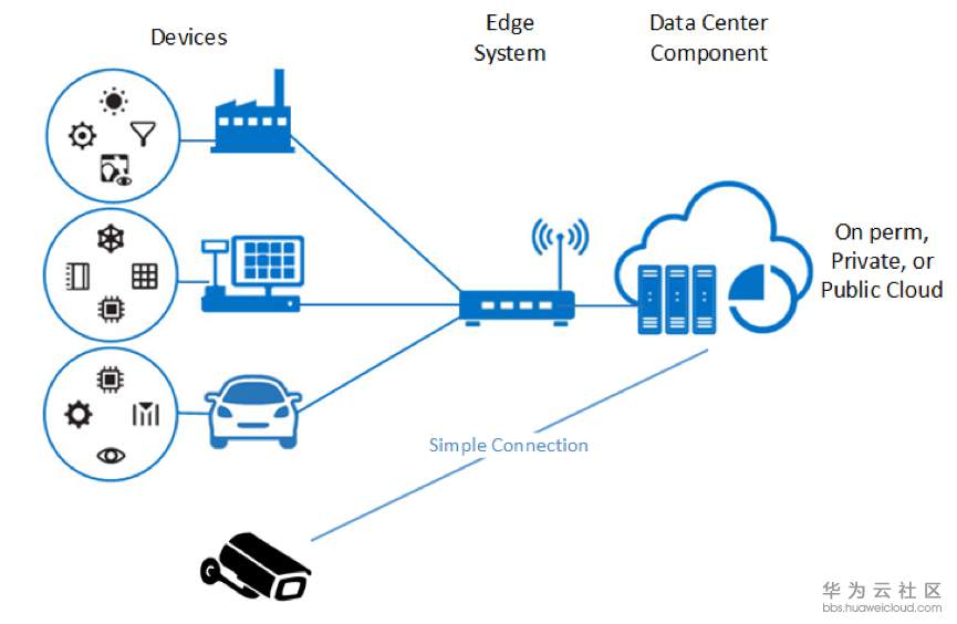

在现实世界中,边缘计算无法单独存在,它必定要和远程数据中心 / 云打通(具体原因见下文)。以 IoT(Internet of Things,物联网)为例,边缘设备除了拥有传感器收集周边环境的数据外,还会从云端接收控制指令。边缘设备与云连接一般有两种模式:直连和通过中继边缘节点连接,如下图所示:
边缘设备能否直连云端 / 数据中心取决于是否有全球唯一可路由的 IP,例如:手机、平板电脑等。不过,大部分的设备通过近场通信协议与边缘节点通信,进而和云端 / 数据中心连接的。边缘节点是设备的汇聚点,有分配 IP 地址,扮演了边缘网关的作用。边缘节点为普通的设备提供 IP 地址,也可以运行容器。

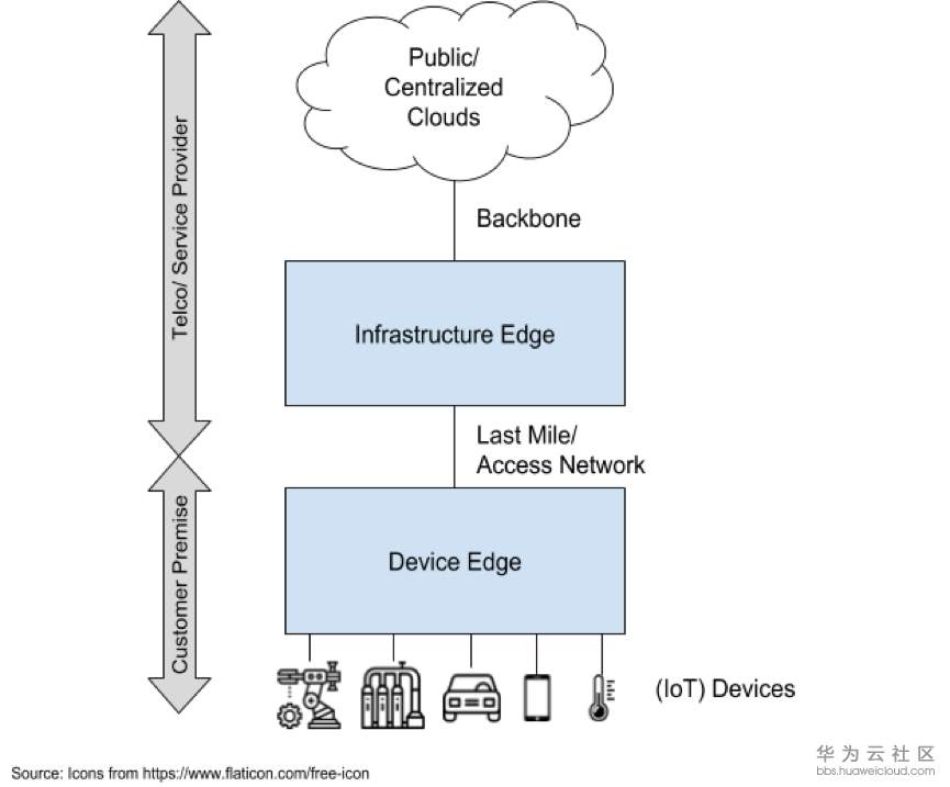

我们注意到,边缘节点也是有不同层级的,而划分的标准之一就是资源(计算、存储、网络带宽等)的大小。
如上所示,我们将 edge 分为“Device Edge”和“Infrastructure Edge”。Device Edge(设备边缘)是指那些并不被认为是 IT 基础设施组成部分的边缘节点,例如:火车、油田、工厂和家庭等。通常它们没什么计算能力,被用于解决最后“一公里”接入的问题,一个典型的例子就是智能路由器,它一端通过红外信号控制家中电器,另一端通过网络和云数据中心相连。由于设备边缘网络稳定性较差,因此必须要考虑它们会较长时间离线的情况(例如火车过隧道)。
注:日常生活中很多设备我们可以看成是 device+device edge 的结合体,例如智能手机。
Infrastructure Edge(基础设施边缘)相对于 Device Edge 计算和存储能力都更强,而且通常通过骨干网与数据中心连接,因此具有更大的网络带宽和更加可靠的网络连接,例如:CDN,游戏服务器等。基础设施边缘除了能运行容器外,有些甚至还有足够资源运行完整的 Kubernetes。
对边缘节点进行分类的意义在于,针对不同层级的边缘需要有针对性的部署模型,并且平台要为边缘节点提供通信能力。

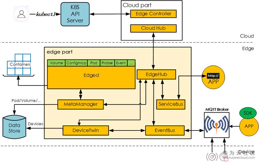

KubeEdge 的架构如下所示:
KubeEdge 架构上清晰地分为三层,分别是:云端、边缘和设备层,这是一个从云到边缘再到设备的完整开源边缘云平台,消除了用户厂商绑定的顾虑。
KubeEdge 的边缘进程包含以下 5 个组件:
  • edged 是个重新开发的轻量化 Kubelet,实现 Pod,Volume,Node 等 Kubernetes 资源对象的生命周期管理;
  • metamanager 负责本地元数据的持久化,是边缘节点自治能力的关键;
  • edgehub 是多路复用的消息通道,提供可靠和高效的云边信息同步;
  • devicetwin 用于抽象物理设备并在云端生成一个设备状态的映射;
  • eventbus 订阅来自于 MQTT Broker 的设备数据。
KubeEdge 的云端进程包含以下 2 个组件:
  • cloudhub 部署在云端,接收 edgehub 同步到云端的信息;
  • edgecontroller 部署在云端,用于控制 Kubernetes API Server 与边缘的节点、应用和配置的状态同步。
Kubernetes maser 运行在云端,用户可以直接通过 kubectl 命令行在云端管理边缘节点、设备和应用,使用习惯与 Kubernetes 原生的完全一致,无需重新适应。

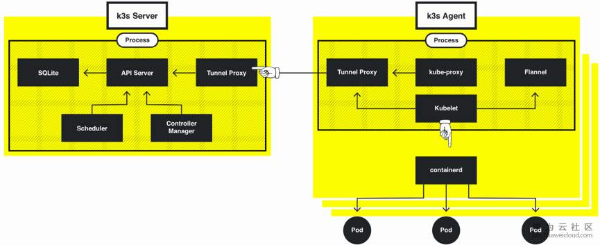

K3S 是 CNCF 官方认证的 Kubernetes 发行版,开源时间较 KubeEdge 稍晚。K3S 专为在资源有限的环境中运行 Kubernetes 的研发和运维人员设计,目的是为了在 x86、ARM64 和 ARMv7D 架构的边缘节点上运行小型的 Kubernetes 集群。K3S 的整体架构如下所示:
事实上,K3S 就是基于一个特定版本 Kubernetes(例如:1.13)直接做了代码修改。K3S 分 Server 和 Agent,Server 就是 Kubernetes 管理面组件 + SQLite 和 Tunnel Proxy,Agent 即 Kubernetes 的数据面 + Tunnel Proxy。
为了减少运行 Kubernetes 所需的资源,K3S 对原生 Kubernetes 代码做了以下几个方面的修改:
  • 删除旧的、非必须的代码。K3S 不包括任何非默认的、Alpha 或者过时的 Kubernetes 功能。除此之外,K3S 还删除了所有非默认的 Admission Controller,in-tree 的 cloud provider 和存储插件;
  • 整合打包进程。为了节省内存,K3S 将原本以多进程方式运行的 Kubernetes 管理面和数据面的多个进程分别合并成一个来运行;
  • 使用 containderd 替换 Docker,显著减少运行时占用空间;
  • 引入 SQLite 代替 etcd 作为管理面数据存储,并用 SQLite 实现了 list/watch 接口,即 Tunnel Proxy;
  • 加了一个简单的安装程序。

KubeEdge 遵循的是以下部署模型:
KubeEdge 是一种完全去中心化的部署模式,管理面部署在云端,边缘节点无需太多资源就能运行 Kubernetes 的 agent,云边通过消息协同。从 Kubernetes 的角度看,边缘节点 + 云端才是一个完整的 Kubernetes 集群。这种部署模型能够同时满足“设备边缘”和“基础设施边缘”场景的部署要求。

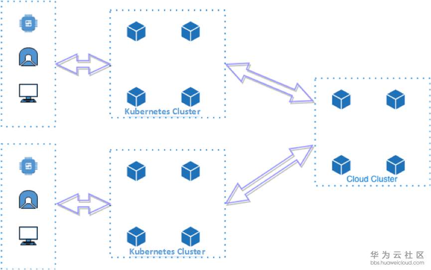

K3S 的部署模型如下所示:
K3S 会在边缘运行完整的 Kubernetes 集群,这意味着 K3S 并不是一个去中心化的部署模型,每个边缘都需要额外部署 Kubernetes 管理面。这种部署模型带来的问题有:
  • 在边缘安装 Kubernetes 管理面将消耗较多资源,因此该部署模型只适合资源充足的“基础设施边缘”场景,并不适用于资源较少的“设备边缘”的场景;
  • 集群之间网络需要打通;
  • 为了管理边缘 Kubernetes 集群还需要在上面叠加一层多集群管理组件(遗憾的是该组件未开源)。

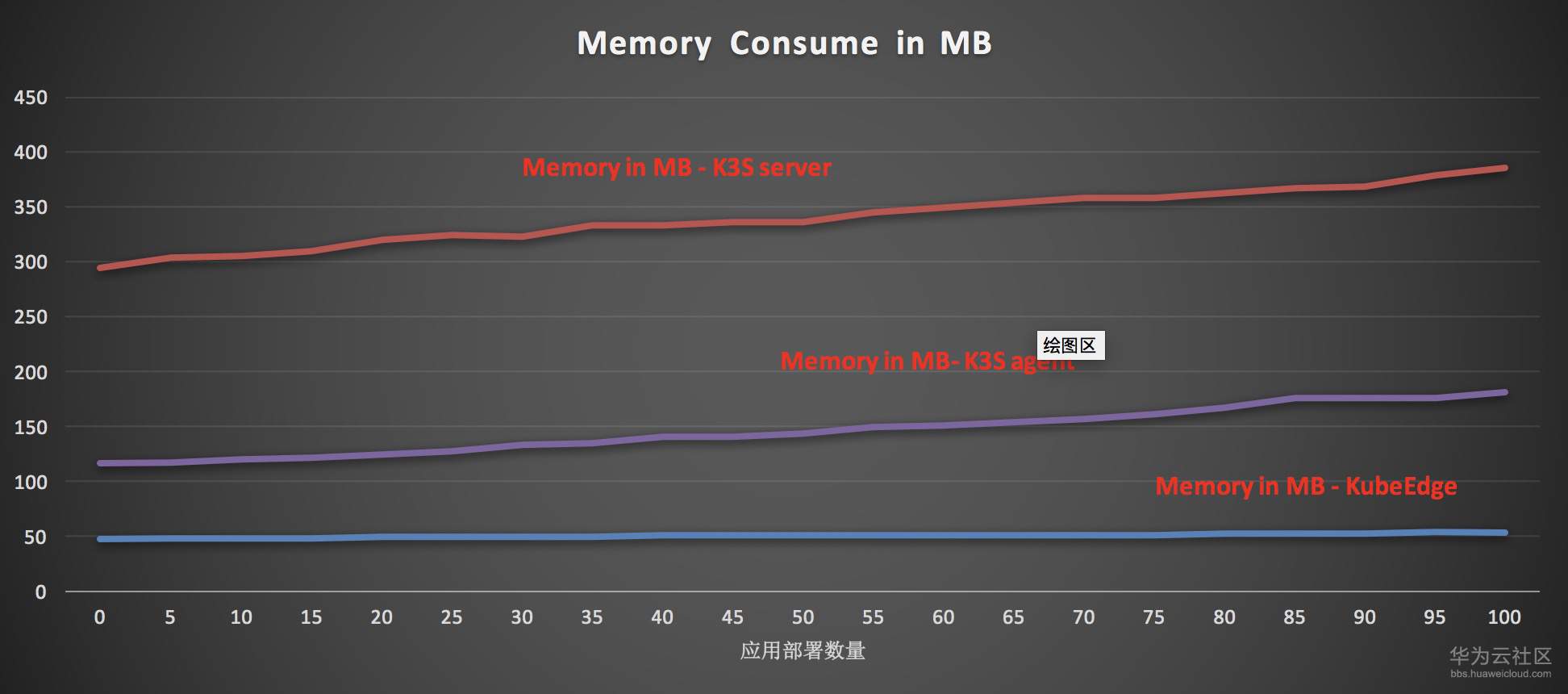

内存消耗对比
分别用 KubeEdge 和 K3S 部署 0~100 个应用,分别观测两者的内存消耗,对比如下所示:
从上图可以看出,内存消耗:KubeEdge agent < K3S agent < K3S Server。有意思的是,K3S agent 即使不运行应用也消耗 100+MB 的内存,而 K3S server 在空跑的情况下内存消耗也在 300MB 左右。

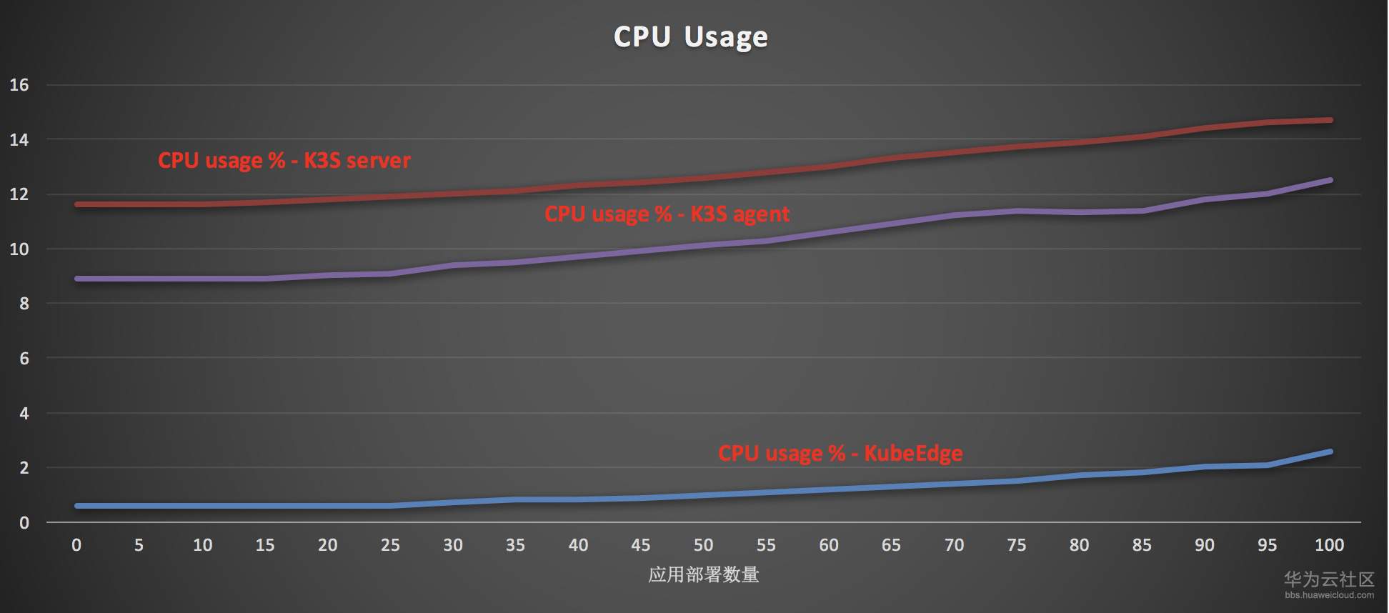

CPU 使用对比
分别用 KubeEdge 和 K3S 部署 0~100 个应用,分别观测两者的 CPU 使用情况,对比如下所示:
从上图可以看出,KubeEdge agent CPU 消耗要比 K3S agent 和 server 都要少。

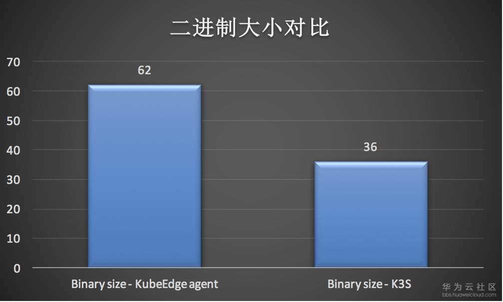

二进制大小
KubeEdge agent 二进制大小为 62MB,K3S 二进制大小为 36MB。
