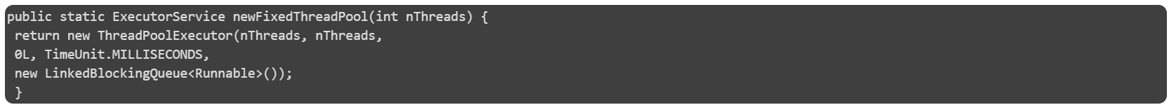

我们要用线程池来统一分配和管理我们的线程,那首先我们要创建一个线程池出来,还是有很多大牛已经帮我们写好了很多方面的代码的,Executors的工厂方法就给我们提供了创建多种不同线程池的方法。因为这个类只是一个创建对象的工厂,并没有涉及到很多的具体实现,所以我不会过于详细地去说明。
老规矩,还是直接上代码吧。

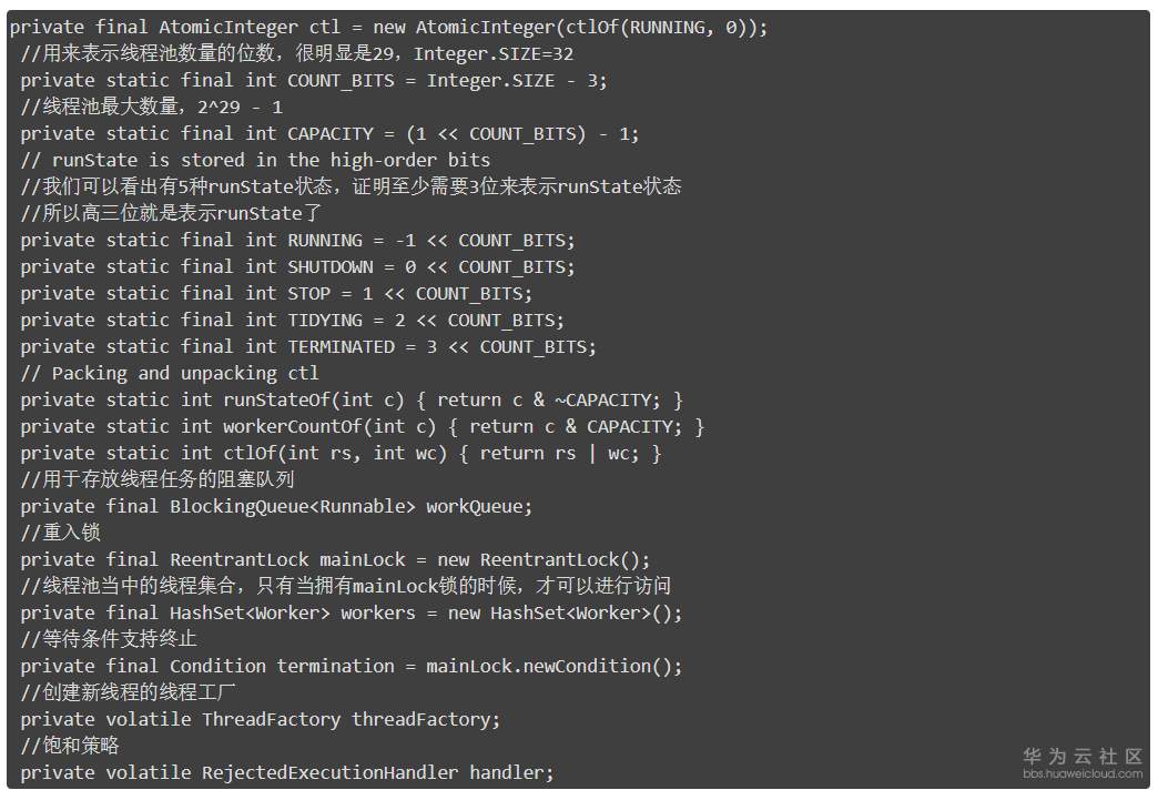

AtomicInteger ctl
ctl 是主要的控制状态,是一个复合类型的变量,其中包括了两个概念。
  • workerCount:表示有效的线程数目
  • runState:线程池里线程的运行状态
我们来分析一下跟 ctl 有关的一些源代码吧,直接上代码

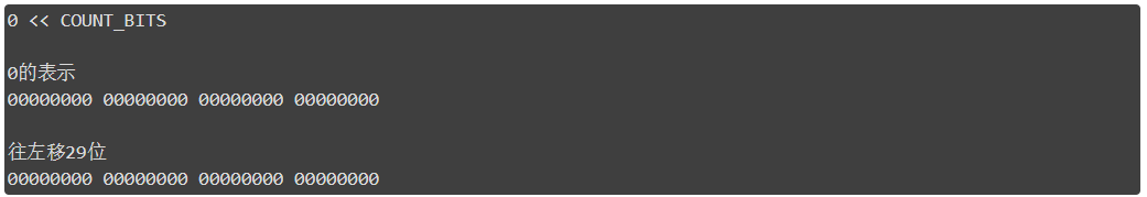

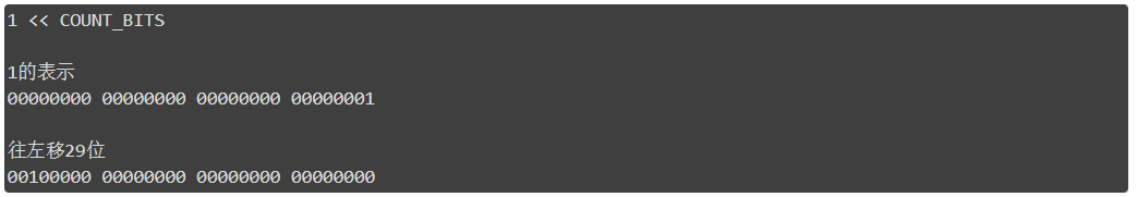

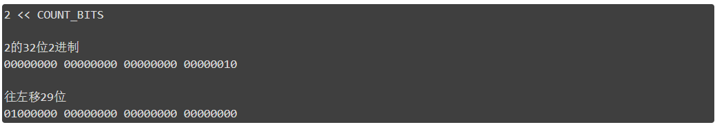

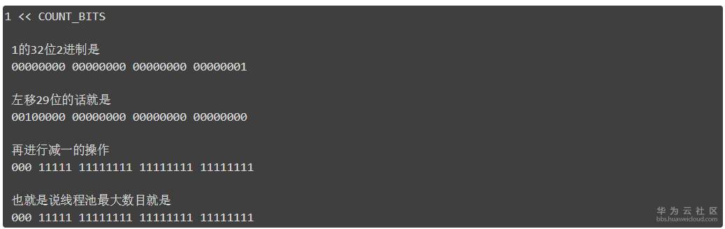

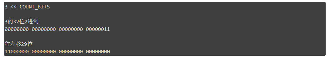

  1. CAPACITY
  2. 在这里我们讲一下这个线程池最大数量的计算吧,因为这里涉及到源码以及位移之类的操作,我感觉大多数人都还是不太会这个,因为我一开始看的时候也是不太会的。
从代码我们可以看出,是需要 1往左移29位 ,然后再减去1,那个 1往左移29位 是怎么计算的呢?
2.runState

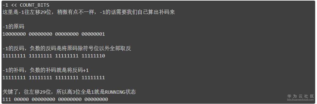

正数的原码、反码、补码都是一样的
在计算机底层,是用补码来表示的

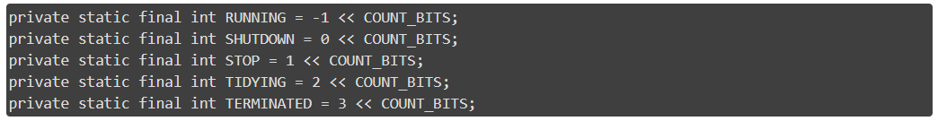

  • RUNNING
  • 可以接受新任务并且处理已经在阻塞队列的任务
  • 高3位全部是1的话,就是RUNNING状态
  • SHUTDOWN
  • 不接受新任务,但是处理已经在阻塞队列的任务
  • 高3位全是0,就是SHUTDOWN状态
  • STOP
  • 不接受新任务,也不处理阻塞队列里的任务,并且会中断正在处理的任务
  • 所以高3位是001,就是STOP状态
  • TIDYING
  • 所有任务都被中止,workerCount是0,线程状态转化为TIDYING并且调用terminated()钩子方法
  • 所以高3位是010,就是TIDYING状态
  • TERMINATED
  • terminated()钩子方法已经完成
  • 所以高3位是110,就是TERMINATED状态

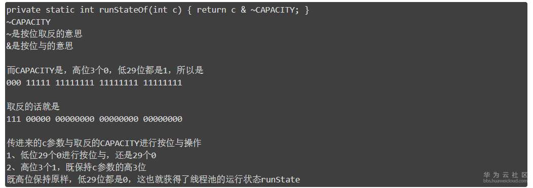

3.部分方法介绍
  • runStateOf(int c)
实时获取runState的方法

CAPACITY的32位2进制是
000 11111 11111111 11111111 11111111

private static final int RUNNING = -1 << COUNT_BITS;
private final AtomicInteger ctl = new AtomicInteger(ctlOf(RUNNING, 0));
private static int ctlOf(int rs, int wc) { return rs | wc; }
RUNNING是
111 00000 00000000 00000000 00000000
