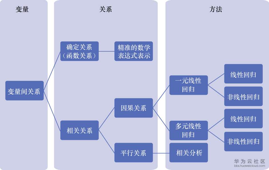

客观事物在发展过程中是彼此联系、相互影响的,在数据挖掘的过程中常常要研究两个或者两个以上的变量之间的关系,各种变量间的关系大致可以分为完全确定关系(函数关系)和非确定性关系。
(1)完全确定关系:
可以用精确的数学表达式来表示,即当变量_x_的取值确定后,_y_有唯一的确定值与之对应,如圆形的面积(A)与半径(r)之间的关系为
(2)非确定关系:
不能用精确的数学公式来表示,当变量_x_的取值确定后,_y_有若干种可能的取值,如父代身高与子代身高之间、房价与人口密度之间,等等。这些变量间都存在着十分密切的关系,但是不能通过一个或者几个变量的值来精准地计算出另外一个变量的值。统计学中把这些变量间的关系称为相关关系,把存在相关关系的变量称为相关变量。
在一定的范围内,对一个变量的任意数值
,虽然没有另一个变量的确定数值
与之对应,但是却有一个特定
条件概率分布与之对应,这种变量的不确定关系,称为相关关系。通常,相关变量间的关系一般分为因果关系和平行关系。
(1)因果关系:一个变量的变化受另一个或几个变量的影响,如玉米的生长速度受种子的遗传特性、管理条件等影响。统计学上采用回归分析方法来研究呈因果关系的相关变量之间关系。表示原因的变量成为自变量,表示结果的变量成为因变量。
(2)平行关系:变量之间互为因果或共同受另外的因素影响,如人的身高和胸围。统计学上采用相关分析******来研究呈平行关系的相关变量之间的关系。

回归问题按照输入变量的个数可以分为一元回归和多元回归,按照输入变量和输出变量之间关系的类型,可以分为线性回归和非线性回归。

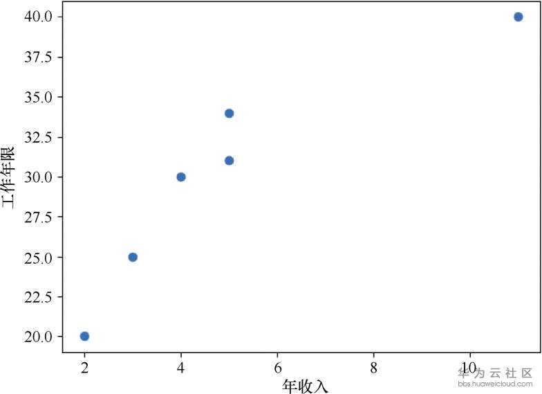

(1)首先针对表9-1描出散点图如图9-2所示。
从图9-2中可以看出,6个点整体呈现线状分布,这说明两个变量之间存在线性相关关系。
▲图9-2 根据表9-1数据所做的散点图

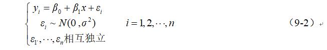

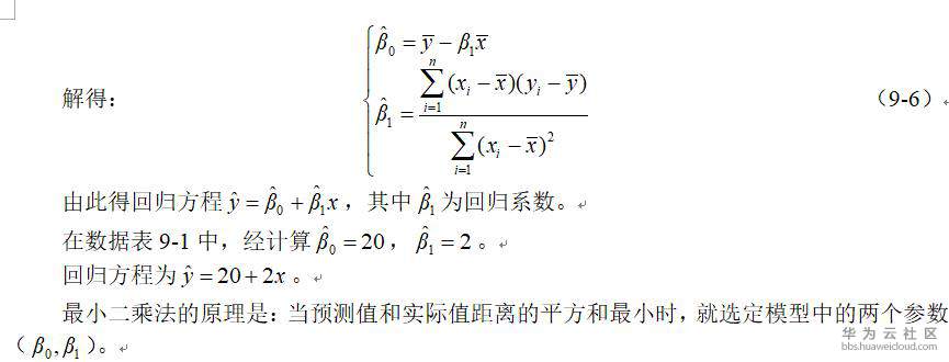

其中,式(9-2)称为一元线性回归模型。
(2)利用最小二乘法求解方程。

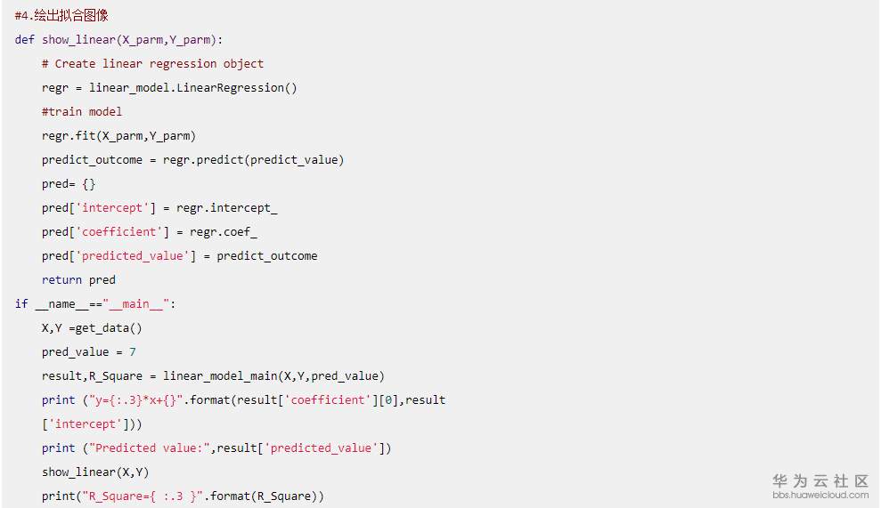

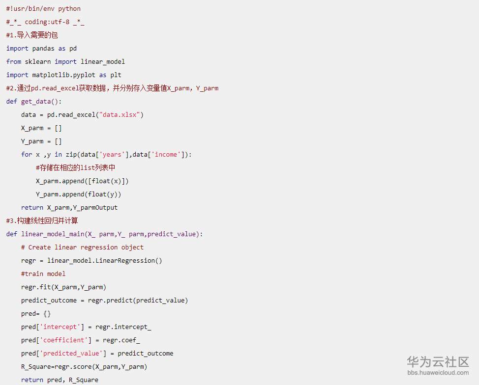

2.2 Python求解回归模型案例

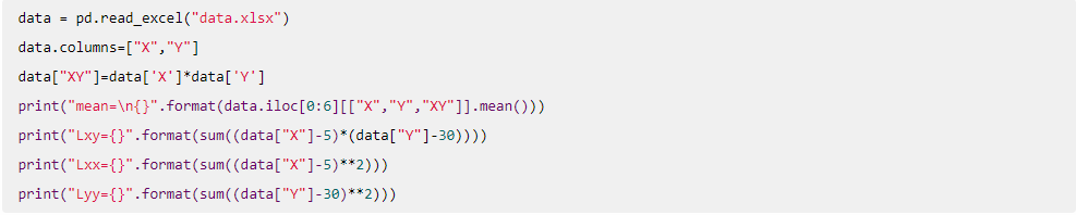

本节将通过Python完成计算,数据集见表9-2,文件名为data.xlsx。
表9-2 回归分析数据集
工作年限年收入
220
325
430
534
531
1140

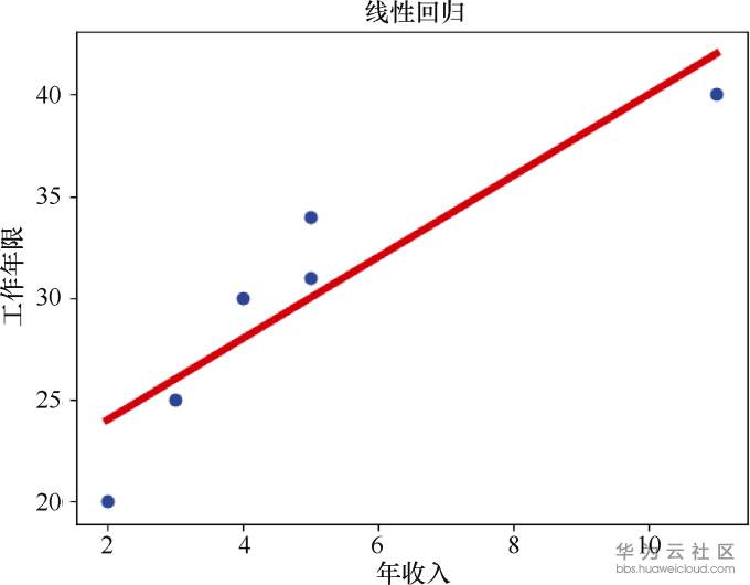

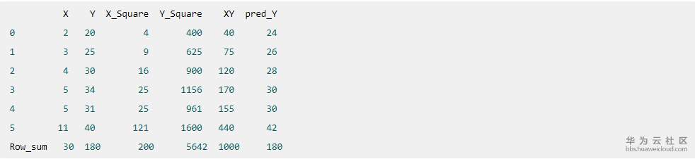

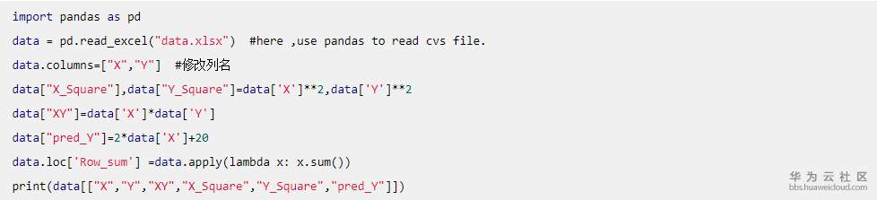

【例9-1】回归分析,程序运行结果如图9-3所示
输入:
输出:
▲图9-3 例9-1程序运行结果
通过上面的分析得到一元线性回归拟合图像,如图9-3所示。最终得到回归方程为_y_=2_x_+20,同时绘制出了线性图形,回归系数为2.0,常数项为20.0。当_x_=7时,预测得出_y_=34。

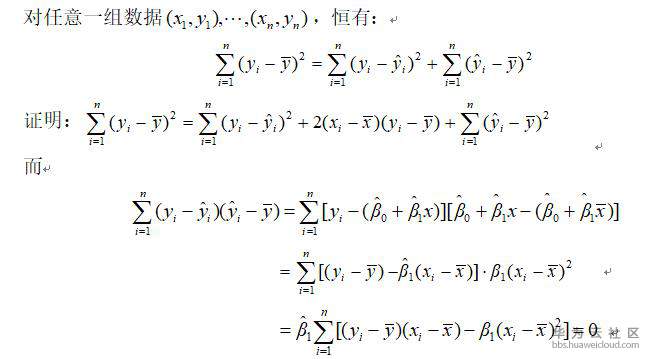

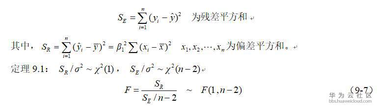

1.平方和分解公式

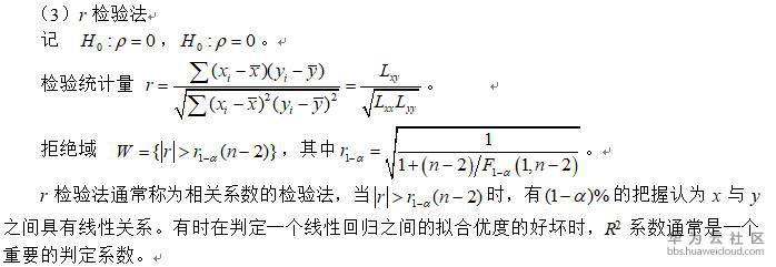

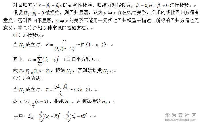

2、 回归模型的显著性检验

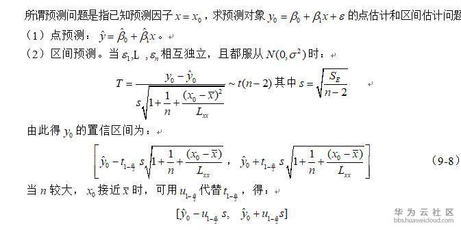

3.预测和控制

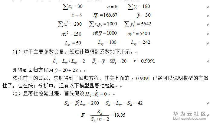

4.计算推导案例
在表9-2数据集下:
  • 求_y_关于_x_的线性回归方程;
  • 对方程的显著性进行检验;
  • 预测当科研经费为6(十万元)时,年利润将在什么范围内?
【例9-2.1】计算回归模型中参数
输入:
输出:

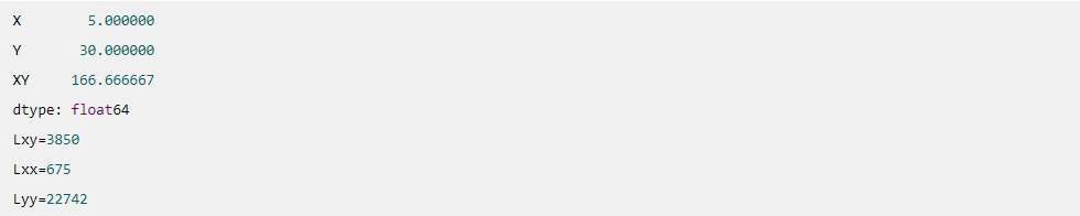

接下来计算对应参数值。
【例9-2.2】计算回归模型中参数
输入:
输出:
注:在执行例9-2.2代码过程中,要重新执行程序,不要在例9-2.1基础之上执行。
参考9.2.3节中第一部分的公式,结合例9-2.2,得到数据如下:
所以年利润的95%的置信区间为[32−9.71,32+9.71]=[22.29,41.71]。
