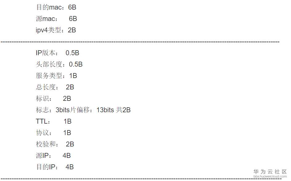

IP报文分析:
4位版本号:IP协议(IPv4)版本号位4
4位头部长度:标识头部有多少个4字节,即最大共15*4个字节
8位服务类型:包含一个4位优先权字段:最小延时,最大吞吐量,最高可靠性和最小费用。
16位总长度:表示整个IP数据报的长度,最大表示65535,但由于MTU限制,一般无法到达这个值。
16位标识:唯一的标识数据报。系统采用加1的方式边发送边赋值。
3位标识(保留,DF禁止分片,MF更多分片):所以这个标志是为分片存在,DF设置时禁止分片所以如果数据报太大则发送失败。MF设置时,如果产生分片,除了最后一个分片,其他此片置1。
13位分片偏移:分片相对原始IP数据报开始处的偏移。
8位生存时间(TTL):数据报到达目的地之前允许经过的路由跳跳数。跳一下减1,得0丢弃。
8位协议:用来区分上层协议(ICMP为1,TCP为6,UDP为17)。
16位头部校验和:仅以CRC算法检验数据报头部在传输过程中是否损坏。
32位源IP和目的IP。

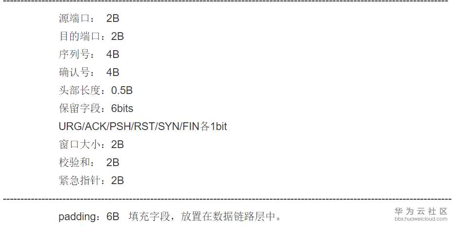

TCP报文分析:
16位源端口号和16位目的端口号。
32位序号:一次TCP通信过程中某一个传输方向上的字节流的每个字节的编号,通过这个来确认发送的数据有序,比如现在序列号为1000,发送了1000,下一个序列号就是2000。
32位确认号:用来响应TCP报文段,给收到的TCP报文段的序号加1,三握时还要携带自己的序号。
4位头部长度:标识该TCP头部有多少个4字节,共表示最长15*4=60字节。同IP头部。
6位保留。6位标志。URG(紧急指针是否有效)ACK(表示确认号是否有效)PSH(提示接收端应用程序应该立即从TCP接收缓冲区读走数据)RST(表示要求对方重新建立连接)SYN(表示请求建立一个连接)FIN(表示通知对方本端要关闭连接)
16位窗口大小:TCP流量控制的一个手段,用来告诉对端TCP缓冲区还能容纳多少字节。
16位校验和:由发送端填充,接收端对报文段执行CRC算法以检验TCP报文段在传输中是否损坏。
16位紧急指针:一个正的偏移量,它和序号段的值相加表示最后一个紧急数据的下一字节的序号。
