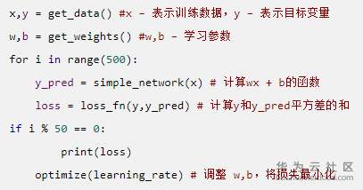

下面给出本书介绍的第一个神经网络,它将学习如何将训练示例(即输入数组)映射成目标(即输出数组)。假设我们为最大的在线公司之一Wondermovies工作(该公司按需提供视频服务),训练数据集包含了表示用户在平台上观看电影的平均时间的特征,网络将据此预测每个用户下周使用平台的时间。这是个假想出来的用例,不需要深入考虑。构建解决方案的主要分解活动如下。
  • 准备数据:get_data函数准备输入和输出张量(数组)。
  • 创建学习参数:get_weights函数提供以随机值初始化的张量,网络通过优化这些参数来解决问题。
  • 网络模型:simple_network函数应用线性规则为输入数据生成输出,计算时先用权重乘以输入数据,再加上偏差(y
=wx
+b
)。 - 损失:loss_fn函数提供了评估模型优劣的信息。 - 优化器:optimize函数用于调整初始的随机权重,并帮助模型更准确地计算目标值。
如果大家刚接触机器学习,不用着急,到本章结束时将会真正理解每个函数的作用。下面这些从PyTorch代码抽取出来的函数,有助于更容易理解神经网络。我们将逐个详细讨论这些函数。前面提到的分解活动对大多数机器学习和深度学习问题而言都是相同的。接下来的章节会探讨为改进各项功能从而构建实际应用的各类技术。

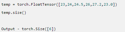

2.向量(1维张量)
向量只不过是一个元素序列的数组。例如,可以使用向量存储上周的平均温度:

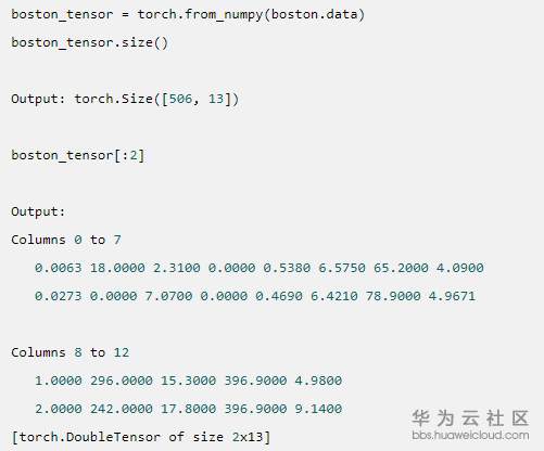

大多数结构化数据都可以表示成表或矩阵。我们使用波士顿房价(Boston House Prices)的数据集,它包含在Python的机器学习包scikit-learn中。数据集是一个包含了506个样本或行的numpy数组,其中每个样本用13个特征表示。Torch提供了一个工具函数from_numpy(),它将numpy数组转换成torch张量,其结果张量的形状为506行×13列:

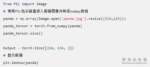

当把多个矩阵累加到一起时,就得到了一个3维张量。3维张量可以用来表示类似图像这样的数据。图像可以表示成堆叠到一起的矩阵中的数字。一个图像形状的例子是(224,224,3),其中第一个数字表示高度,第二个数字表示宽度,第三个表示通道数(RGB)。我们来看看计算机是如何识别大熊猫的,代码如下:
由于显示大小为(224,224,3)的张量会占用本书的很多篇幅,因此将把图2.1所示的图像切片成较小的张量来显示。

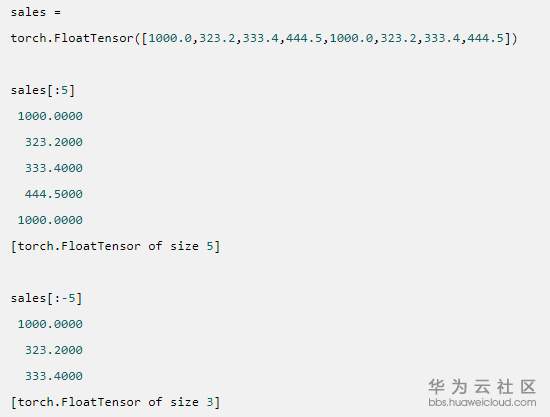

张量的一个常见操作是切片。举个简单的例子,我们可能选择一个张量的前5个元素,其中张量名称为sales。我们使用一种简单的记号sales[:slice_index],其中slice_index表示要进行切片的张量位置:

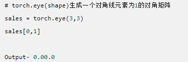

另一个常见的例子是需要获取张量的某个特定元素:

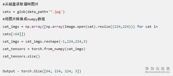

举例来说,加载一批64×224×224×3的猫咪图片,其中64表示批尺寸或图片数量,两个224分别表示高和宽,3表示通道数:

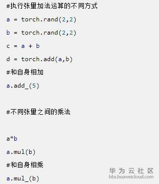

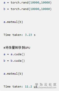

我们已学习了如何用张量表示法表示不同形式的数据。有了张量格式的数据后,要进行一些常见运算,比如加、减、乘、点积和矩阵乘法等。所有这些操作都可以在CPU或GPU上执行。PyTorch提供了一个名为cuda()的简单函数,将张量从CPU复制到GPU。我们来看一下其中的一些操作,并比较矩阵乘法运算在CPU和GPU上的性能差异。
张量的加法运算用如下代码实现:
对于张量矩阵乘法,我们比较一下代码在CPU和GPU上的性能。所有张量都可以通过调用cuda()函数转移到GPU上。
GPU上的乘法运算运行如下:

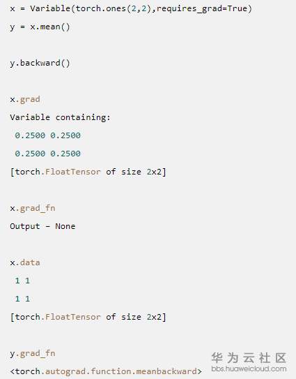

让我们看个例子,创建变量并检查梯度和函数引用:
在上面的例子中,我们在变量上调用了backward操作来计算梯度。默认情况下,变量的梯度是none。
变量中的grad_fn指向了创建它的函数。变量被用户创建后,就像例子中的x一样,其函数引用为None。对于变量y,它指向的函数引用是MeanBackward。
属性Data用于获取变量相关的张量。

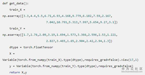

2.2.2 为神经网络创建数据
第一个神经网络中的get_data函数创建了两个变量:x和y,尺寸为(17, 1)和(17)。我们看函数内部的构造:

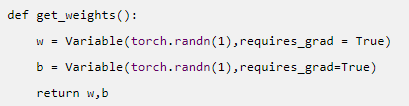

在前面神经网络的例子中,共有两个学习参数:w和b,还有两个不变的参数:x和y。我们已在get_data函数中创建了变量x和y。学习参数使用随机值初始化并创建,其中参数require_grad的值设为True,这与变量x和y不同,变量x和y创建时require_grad的值是False。初始化学习参数有不同的方法,我们将在后续章节探索。下面列出的是get_weights函数代码:
前面的代码大部分是一目了然的,其中torch.randn函数为任意给定形状创建随机值。

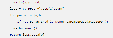

4.损失函数
由于我们的学习参数w和b以随机值开始,产生的结果y_pred,必和真实值y相去甚远。因此,需要定义一个函数,来告知模型预测值和真实值的差距。由于这是一个回归问题,我们使用称为误差平方和(也称为和方差,SSE)的损失函数。我们对y的预测值和真实值之差求平方。SSE有助于模型评估预测值和真实值的拟合程度。torch.nn库中有不同的损失函数,如均方差(又称方差,MSE)损失和交叉熵损失。但是在本章,我们自己来实现loss函数:
除了计算损失值,我们还进行了backward操作,计算出了学习参数w和b的梯度。由于我们会不止一次使用loss函数,因此通过调用grad.data.zero_()方法来清除前面计算出的梯度值。在第一次调用backward函数的时候,梯度是空的,因此只有当梯度不为None时才将梯度值设为0。

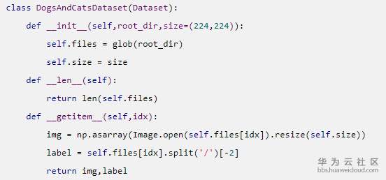

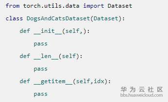

任何自定义的数据集类,例如Dogs数据集类,都要继承自PyTorch的数据集类。自定义的类必须实现两个函数:__len__(self)和__getitem__(self,idx)。任何和Dataset类表现类似的自定义类都应和下面的代码类似:
在init方法中,将进行任何需要的初始化。例如在本例中,读取表索引和图片的文件名。__len__(self)运算负责返回数据集中的最大元素个数。__getitem__ (self, idx)运算根据每次调用时的idx返回对应元素。下面的代码实现了DogsAndCatsDataset类。
在定义了DogsAndCatsDataset类后,可以创建一个对象并在其上进行迭代,如下面的代码所示。

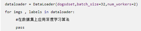

DataLoader类位于PyTorch的utils类中,它将数据集对象和不同的取样器联合,如SequentialSampler和RandomSampler,并使用单进程或者多进程的的迭代器,为我们提供批量图片。取样器是为算法提供数据的不同策略。下面是使用DataLoader处理Dogs vs. Cats数据集的例子。
imgs包含一个形状为(32, 224, 224, 3)的张量,其中32表示批尺寸。
