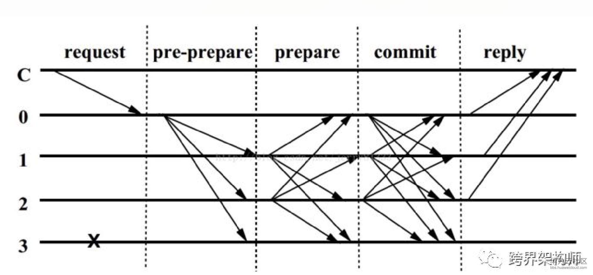

        先聊聊「基于确定性的」,此类算法表示一旦对某个结果达成共识就不可逆转,即共识是最终结果。它的代表作是PBFT(Practical Byzantine Fault Tolerance)算法[2],自从有了央行背书(区块链数字票据交易平台),名声更大了。算法的原理,如下图:
▲图片来源于网络,版权归原作者所有
        拿军队来比喻,这里的直线C可以认为是“总司令”,直线0是“军长”,直线1、直线2、直线3都是“师长”,值得注意的是3号师长叛变了。整个过程这样解释:
  1. 「request」:总司令给军长下了一个命令,“干!”。
  2. 「pre-prepare」:军长把命令又广播给3个师长。
  3. 「prepare」:每个师长收到并同意之后将发送“收到”给军长和其他两个师长。
  4. 「commit」:每个师长收到2f个师长(军长不做prepare)的“收到”请求后发送“随时开干”给军长和其他两个师长。(f为可容忍的拜占庭节点数)
  5. 「reply」:每个师长收到2f+1条“随时开干”消息之后,就能认为总司令的命令在相关的师长中都到达了“随时开干”的状态,那么他就直接开炮了!
