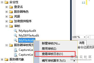

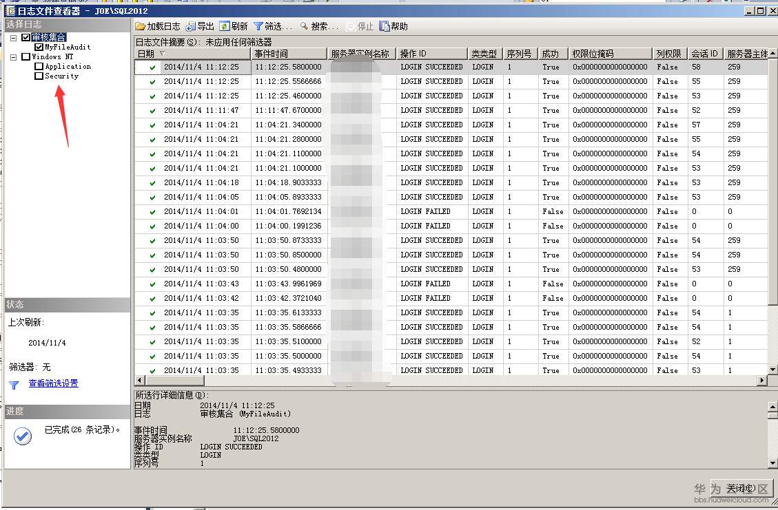

查看审核事件
被记录到文件系统的审核文件不是存储在可以利用记事本打开的文本文件中,而是采用二进制文件的方式
我们有两种方法查看审核日志
方法一:对象资源管理器-》安全性-》审核-》选中某个审核对象-》右键-》查看审核日志
审核项目包括有:日期、时间戳记、服务器实例名称、操作ID、类类型、序列号、成功或失败、列权限、数据库主体ID、服务器主体名称、
服务器主体SID、被执行的(或尝试)的实际语句等等
