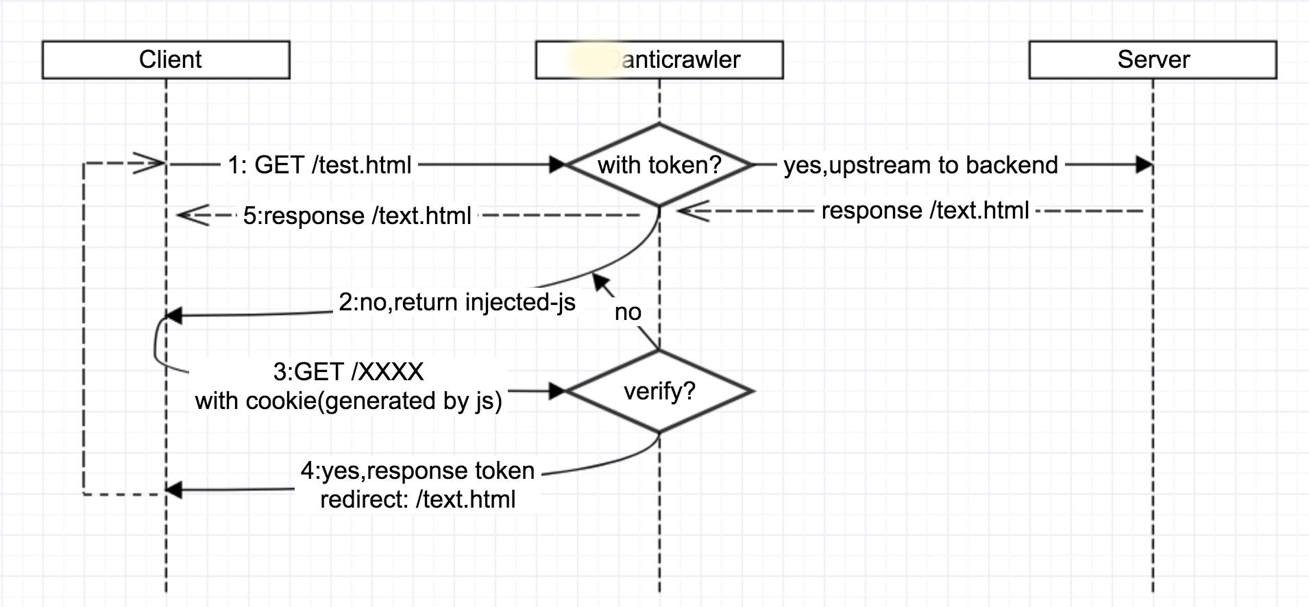

  •  反爬虫方案流程
     上图为某安全公司基于JS-Injection的反爬虫的整个方案的请求-响应流
  • 请求1:client向其反爬虫防御的站点某个页面发送一个GET请求。流量经过其反爬虫引擎时,会检查在请求cookie里是否携带一个ccpassport,实际上该字段是在其注入js验证成功后生成的token(对应图中的步骤4),如果木有ccpassport或者ccpassport验证失败(恶意伪造或者cookie失效),则会直接返回其替身页面,其中包含注入的JS。如果验证成功,则直接将请求upstream到后端server

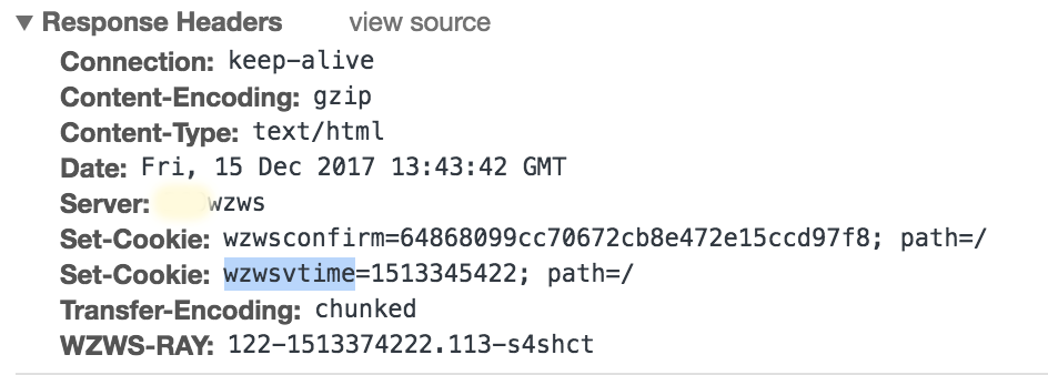

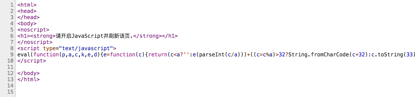

  • 响应2:即请求1中验证失败,该反爬虫引擎则会将返回替身页面,并且设置两个cookie:wzwsconfirm和wzwsvtim,如下图分别显示响应的header和替身页面:
  • 请求3:如果client为真实浏览器并且allow js执行,则会将执行响应2中的js,并再次发起进行“反爬虫验证”,该请求将携带计算的结果。具体的js的执行逻辑将在[注入JS解析]中详细分析。
  • 响应4:该反爬虫引擎收到请求3,验证cookie中携带的js计算结果,如果通过,则生成一个具有时效性的token:ccpassport,将其响应给client,并返回响应码302,让浏览器重新跳转到[请求1]。如果验证失败,则到[响应2],返回替身页面,并设置两个cookie:wzwsconfirm和wzwsvtime。
  • 响应5:如果client的请求携带ccpassport并验证通过,则该请求才能得的真正的server响应页面

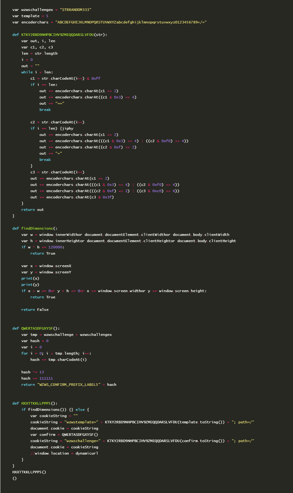

       根据上图,[响应2]的图片可知,替身页面中直接调用eval()去执行js代码,下面就来详细的看下js代码做了哪些操作
  • 首先,一般这种js代码都会做点混淆压缩,所以需要解压缩或反混淆,网上也有很多在线js反混淆网站。这里推荐开源的[jsbeautifier],一个比较好的js反混淆模块,并且支持js和python(后面我们的bypass脚本也会用到[jsbeautifier]的python模块)。

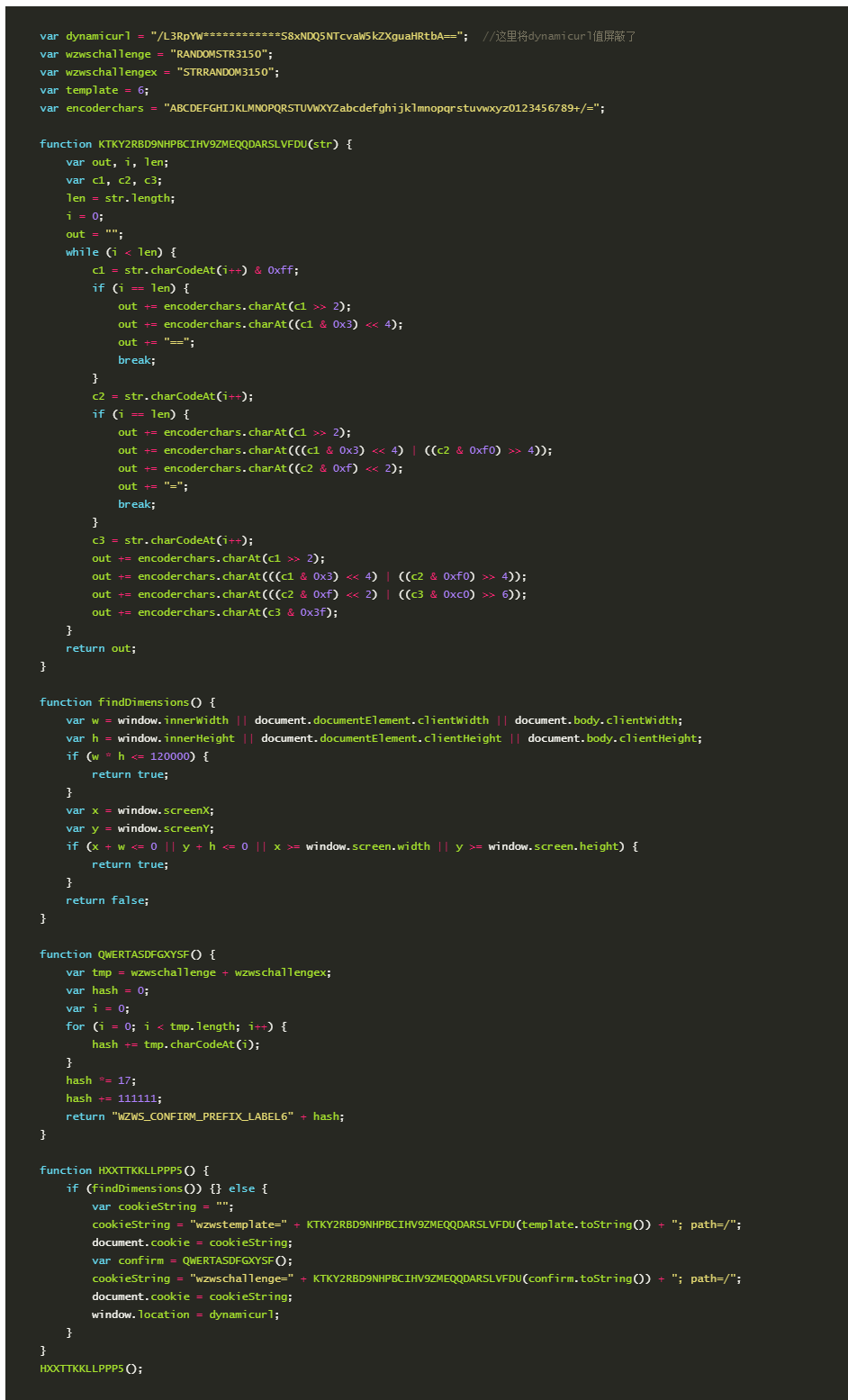

  • 反混淆后的js代码如下:(这里将代码中的dynamicurl的真实值屏蔽了)
  • 对上面js代码的执行逻辑进行分析,即执行HXXTTKKLLPPP5()函数。

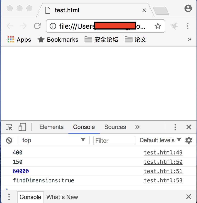

  • 首先执行findDimensions()函数,如果该函数返回true,则神马都不做。其实不用怎么关心这个函数具体逻辑。猜想:应该是判断浏览器相关东西的,比如浏览器的一些信息,cookie是否开启。但是这里还是稍微分析下(因为我发现这个函数并不是如猜想所说的,略矬)。findDimensions()函数体里调用了window.innerWidth,window.screenX...等API,逻辑上,首先获取窗口的宽和高,如果宽和高的乘积小雨等于12000,则返回true(好奇为啥要用这种逻辑判断,难道是判断该网页是否会被别的网站嵌入盗链?)。也就是说如果你把浏览器窗口缩到足够小,就被认为是爬虫了。。。如下图:
    后面的逻辑是取当前窗口相对于屏幕的x,y坐标。(反正我想说的是:这种判断逻辑很矬)
  • 如果findDimensions()函数返回false,说明它预判认为你是正常的浏览器了,然后执行else里面的代码块:
    • 根据template变量计算生成第一个cookie:wzwstempalte;
    • 根据wzwschallenge和wzwschallengex两个变量,计算生成confirm的值
    • 根据上一步计算生成的confirm变量,计算生成第二个cookie:wzwschallenge
    • 重定向到dynamicurl指向的URL,该URL实际上是防护的URI的base64编码

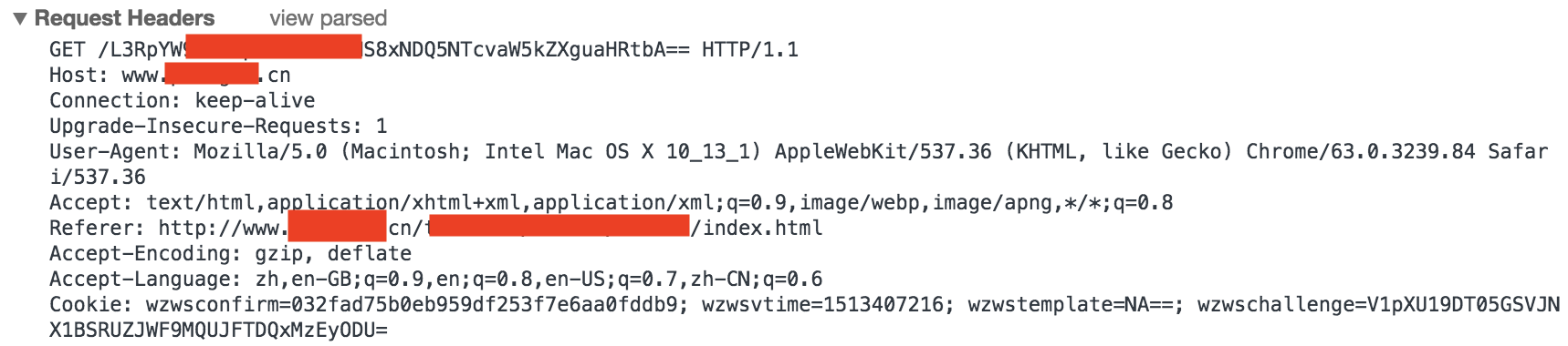

  • js完成上述计算,设置cookie后,发起验证请求(即上述的[请求3]),下图为请求信息:

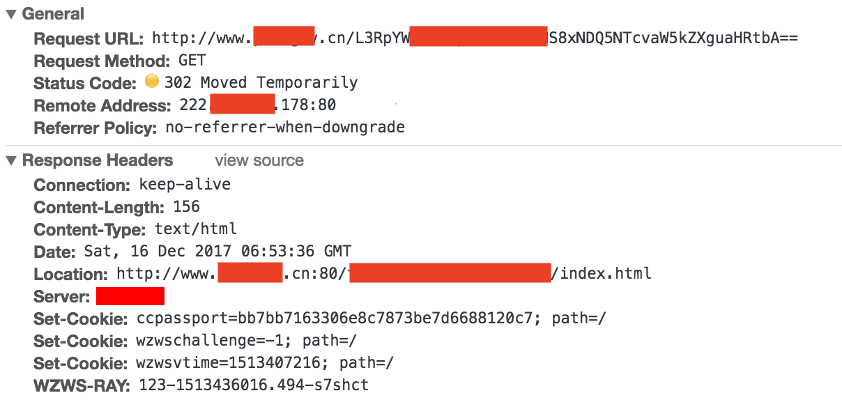

        访问的URL即dynamicurl,请求携带了之前[响应2]返回的两个cookie:wzwsconfirm和wzwsvtime,以及js代码执行后计算生成的两个cookie:wzwstemplate和wzwschanllenge。该反爬虫引擎收到请求后,进行验证,验证成功后则会返回一个token:ccpassport,然后重定向到之前的访问页面。响应信息如下图:
  • 通过多次测试,发现,该反爬虫引擎每次注入的JS代码,除了wzwschallenge,wzwschallengex,以及template三个变量值动态随机变化,其他代码都不变(也就是,js代码中的算法函数不变)。因此根据wzwschallenge,wzwschallengex,以及template三个变量值计算得到的两个cookie也是动态变化的。但变量dynamicurl并不是随机的,其值为所防护的URL的base64编码,比如,如果你访问的URL为 :http://www.test.com/index.html,那么这个验证的URL应为:http://www.test.com/base64.encode("index.html")。
  • js代码中的其他一些计算函数:QWERTASDFGXYSF(), KTKY2RBD9NHPBCIHV9ZMEQQDARSLVFDU(),只是单纯的做些运算,无须深入分析

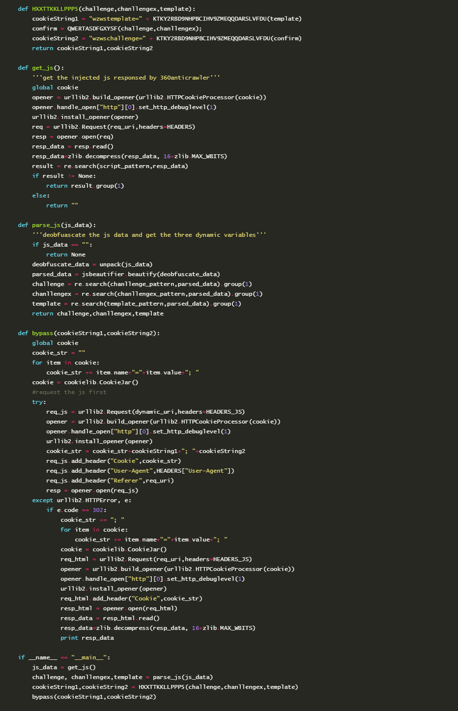

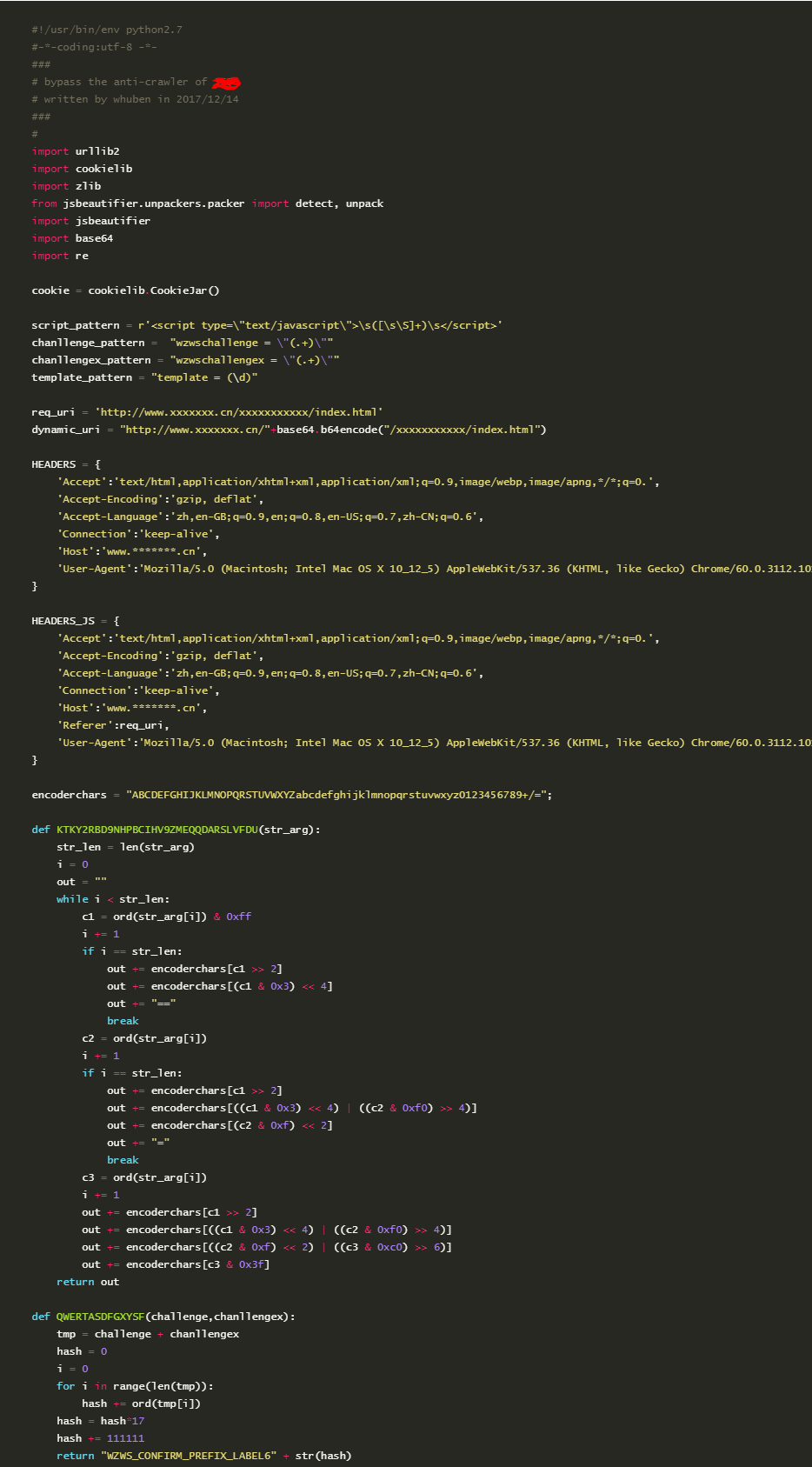

  • 脚本实现(python)
    • 利用[urllib2]发送请求和接收响应内容,注意模拟浏览器请求头构造请求header,另外,由于需要获取响应的cookie,因此需要用到[cookielib] 来保存响应的cookie。响应内容用了gzip进行压缩,因此需要用到zlib模块中的decompress进行解压还原
    • 由于替身页面中的JS代码经过了混淆,因此需要首先进行解混淆,这里我用了[jsbeautifier]在github上开源的支持python的[jsbeautifier]模块,根据其中的测试用例,需要首先调用jsbeautifier.unpackers.packer中的unpack函数进行解混淆,然后调用jsbeautifier.beautify函数,最终得到反混淆和格式化后的js代码,然后用三个正则,取出三个动态随机值
    • 如之前分析的,js代码中的计算函数不变,因此,我直接事先将js代码中的两个函数QWERTASDFGXYSF(),KTKY2RBD9NHPBCIHV9ZMEQQDARSLVFDU(),人工转为python语法的函数,这里并不用关心函数中的代码逻辑,只需要将js中的API转为python中的API, js语法转为python语法即可(比如,代码中的charCodeAt对应python中的ord...,其实,也可以实现一个工具来进行js代码到python代码的转换,后面稍微做说明)。
    • 另外,验证URL,验证成功后,返回的响应码为302,因此这里需要注意捕获urllib2.HTTPError
    • bypass代码:
  • 上述代码略微有点不稳定,验证URL偶尔会得到响应404(纳闷~),稳定后其实还可以做为一个python模块,比如antiantiXXXcrawler,输入为一个被该反爬虫保护的站点URL,输出为:验证后得到的cookies。
