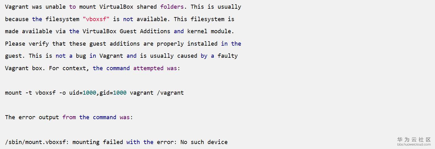

如果出现以下错误:
这个错误是因为宿主机的 Virtual Box 的 Guest Additions 与 laincloud/centos-lain box 已安装的 Guest Additions 版本不一致引起的,导致无法创建 /vagrant 这个同步 目录。请修改工程根目录下的 Vagrantfile,禁止宿主机强行安装新版本的 Guest Additions, 即添加如下配置:

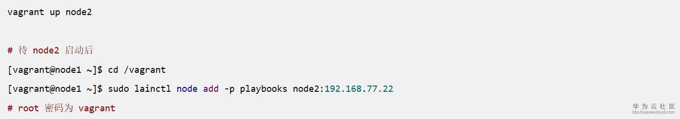

3)添加更多节点

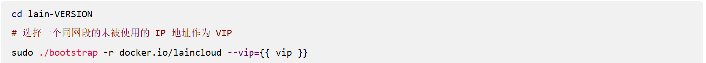

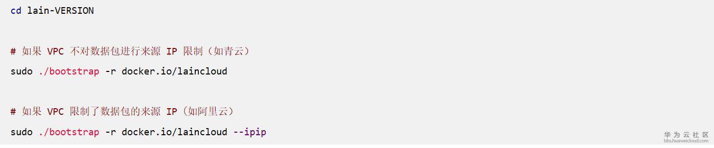

3) 初始化
第一个节点
添加更多节点

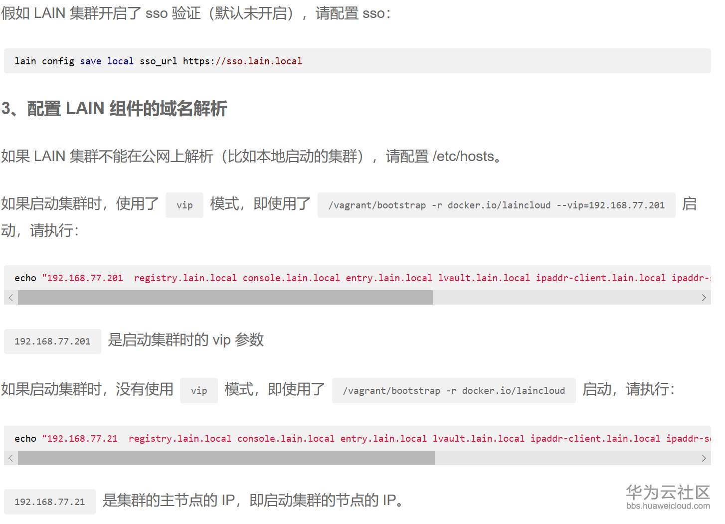

4、配置LAIN Console 的域名解析
LAIN Console 组件是 LAIN 集群的控制台,配置域名解析后即可在浏览器访问 http://console.lain.local

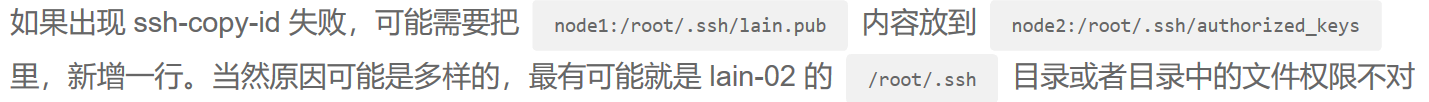

5、常见问题
add-node ssh-copy-id 失败

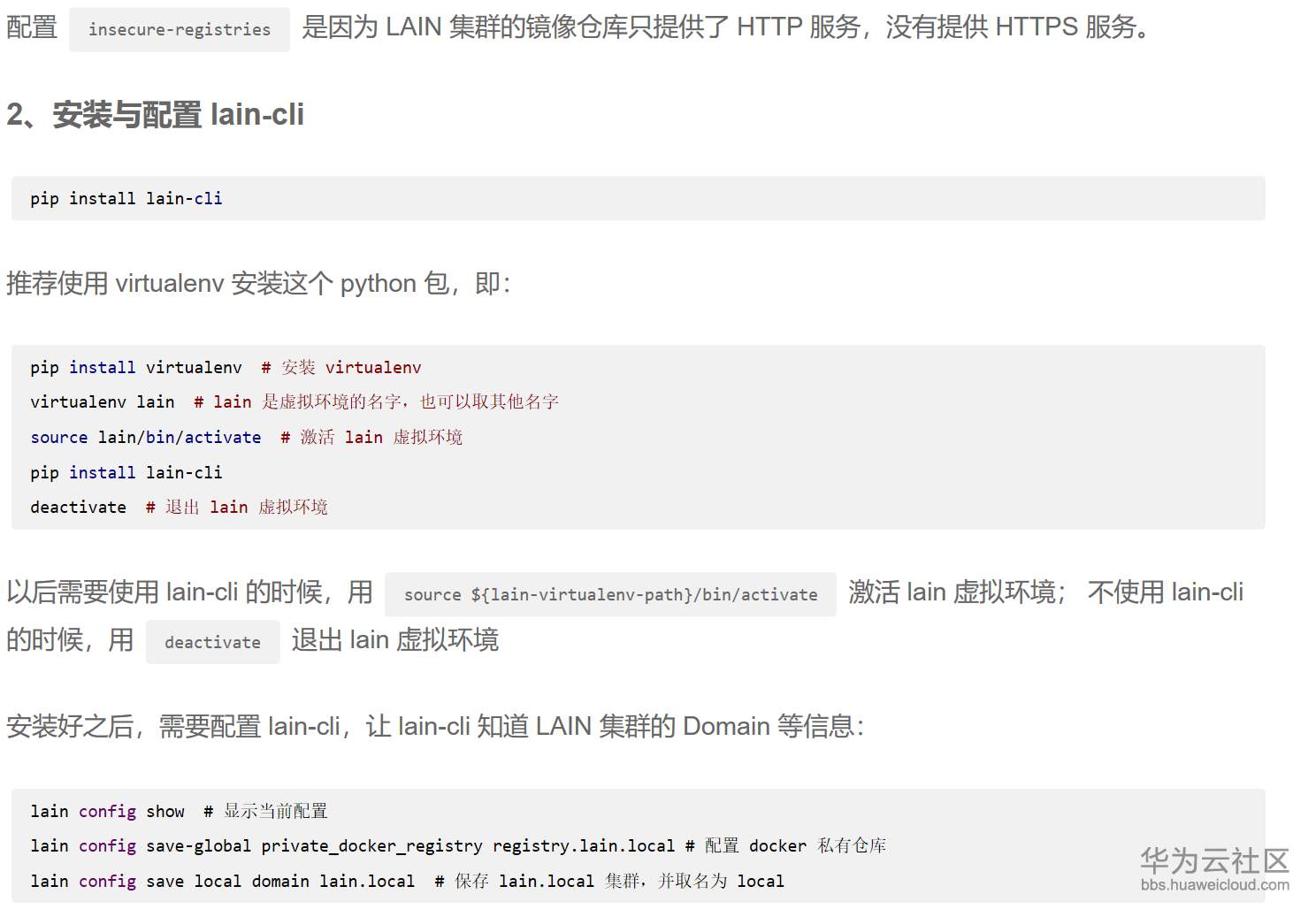

二、安装 LAIN 客户端
开发 LAIN 应用时,需要安装 LAIN 客户端。LAIN 客户端依赖于: - docker - python
只要支持 docker 和 python 的系统,就可以使用 LAIN 客户端,比如 Linux 和 macOS。
以下均假设 LAIN 集群的 domain 为 lain.local,对于其他 domain,将下文中的 lain.local 替换即可。

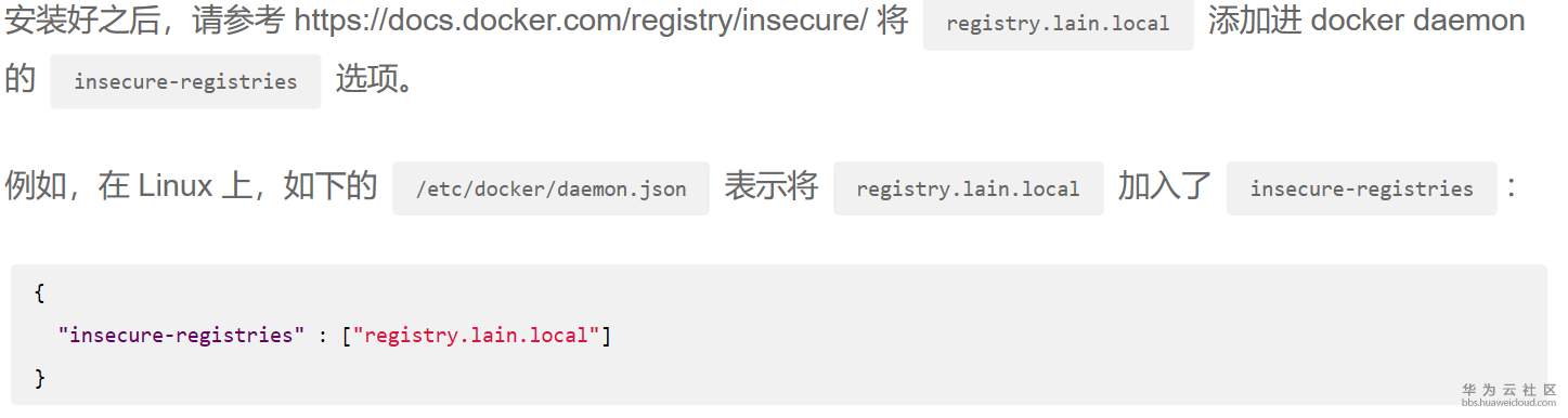

请参考 https://docs.docker.com/engine/installation/ 安装 docker >= 1.12。
2)配置

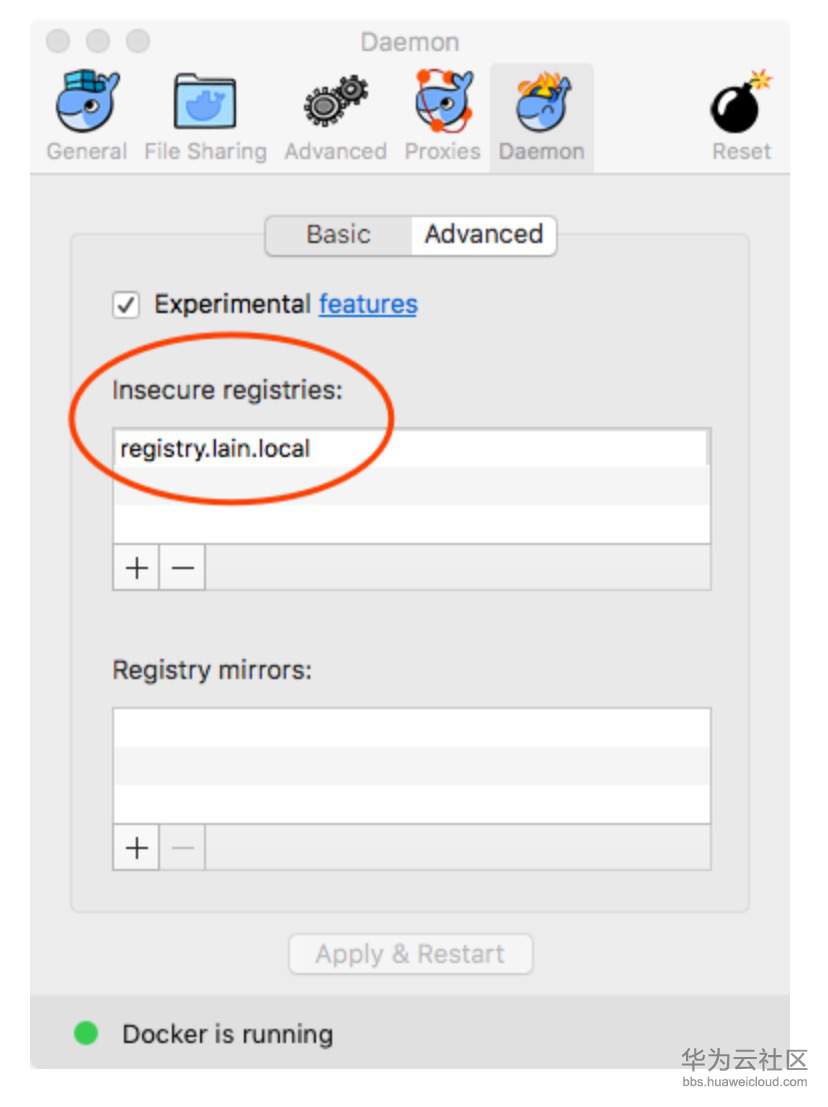

Insecure Registries
macOS 上的 insecure registries 配置如下图所示:

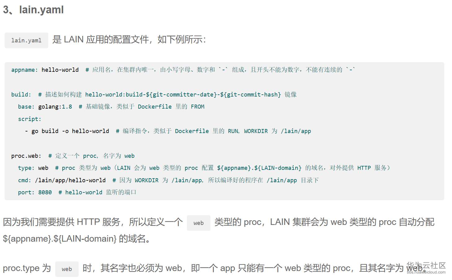

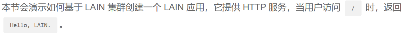

三、第一个 LAIN 应用
1、前置条件
  • 首先需要一个 LAIN 集群,建议由 2 个节点组成
  • 其次需要本地的开发环境。具体步骤见安装 LAIN 客户端。
LAIN 是基于 docker 的 PaaS 系统,建议先了解下 docker 的基本概念: - Docker 官方文档:https://docs.docker.com/ - Docker 从入门到实践:https://yeasy.gitbooks.io/docker_practice/content/

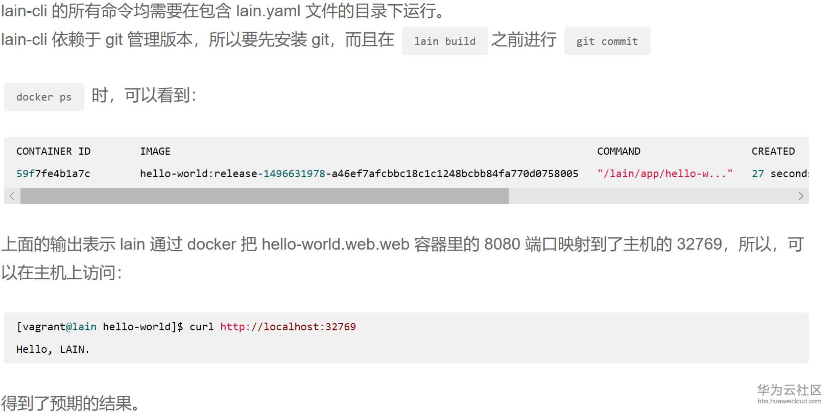

4、本地运行

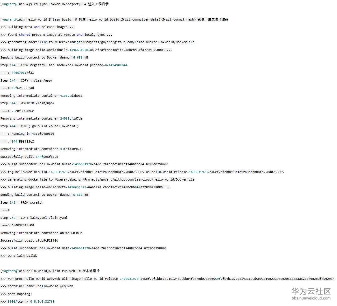

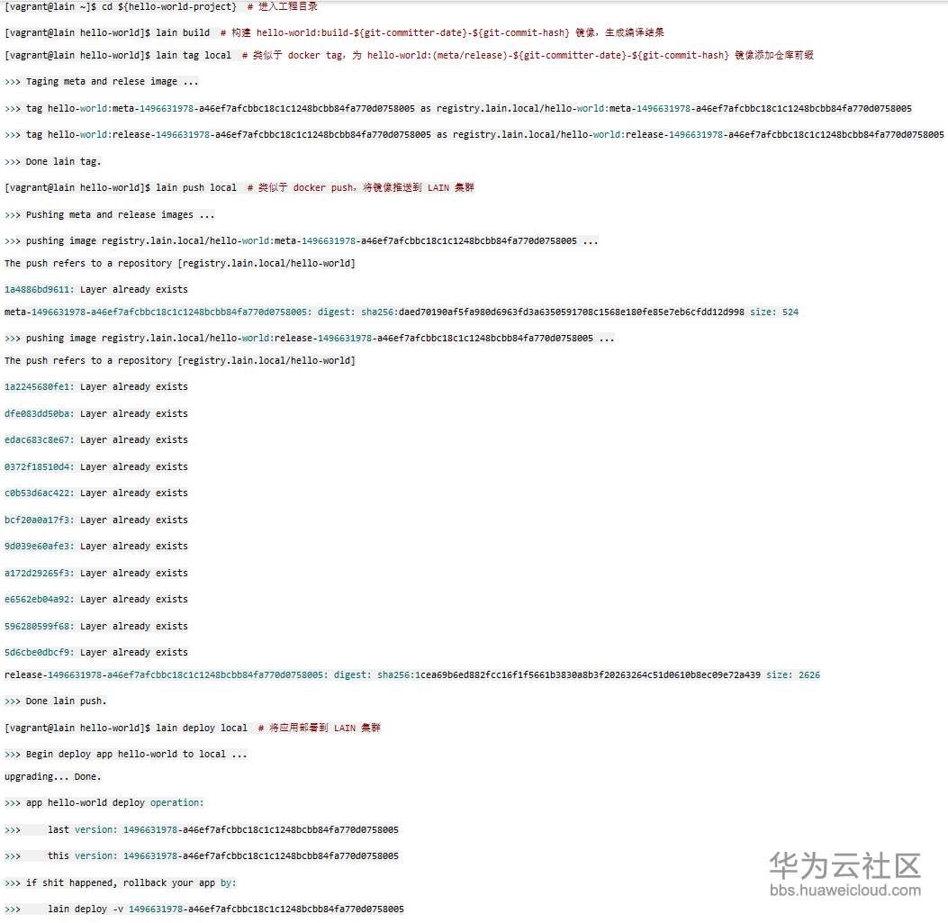

5、部署到 LAIN 集群

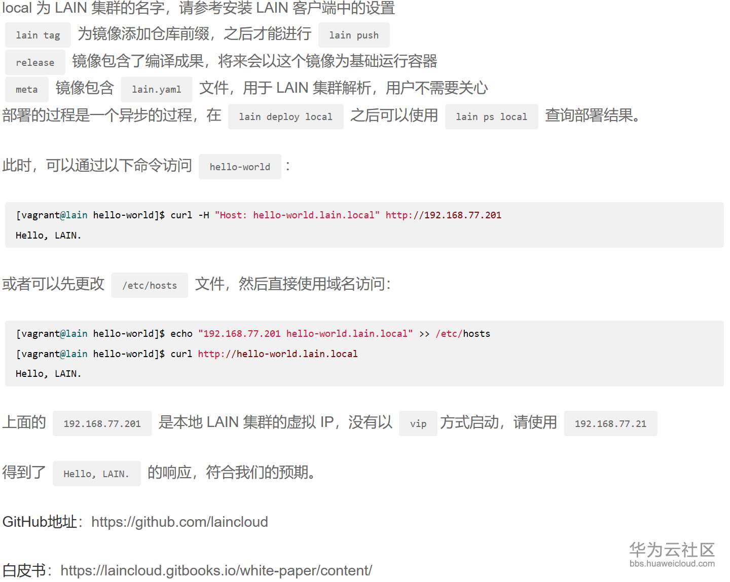

从上一小节可以看到,本地运行没有问题,现在可以部署到 LAIN 集群了:
