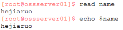

read命令用来倾听标准输入或者文件输入,并把信息储存在变量中
一、标准输入
1、read

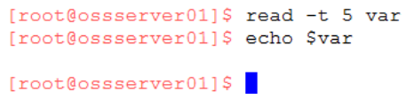

4、read -t 设置超时时间
规定时间内没有输入,就退出。

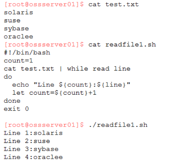

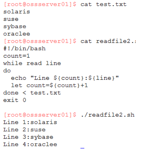

逐行read一个文件的方法:
1)管道
2)重定向

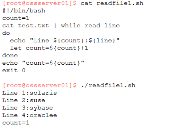

一般推荐使用重定向的方式,因为管道有个小陷阱:
按道理,这里我们预想的count的值应该是4,但是运行的结果确实初始值1。
原因在于:管道会导致生产新进程,count跟while语句里面的count在管道的作用下已经不是一个东西了,while执行完毕后新进程就结束了。因此最终count的值不会因为while语句里面的改变而改变,值依然是1。如果使用重定向,则不会有这个问题。
