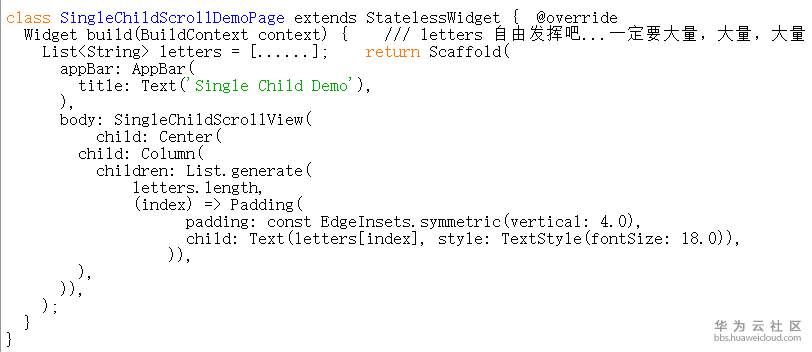

这个部件非常简单,不贴源码了。最简单的使用方式只需要提供一个 child 即可。现在给前面写的 Text 包裹上一层 SingleChildScrollView 然后再运行,文字全部都展示出来了。
如果需要实现一个垂直的滚动列表,可以直接通过 SingleChildScrollView 包裹 Column 来实现,列表内容全部塞到 Column 即可
运行结果会根据你的 letters 不同而不同,这边就不贴效果图了,反正你可以看到一串列表...

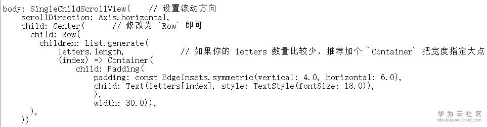

那么如果需要实现横向滚动列表呢,稍稍做下修改就行了
效果图也不贴了,都比较简单。
该部分代码查看 single_child_scroll_main.dart 文件*

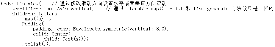

ListView children
第一种方法实现列表,和通过 SingleChildScrollView + Column / Row 的方法比较类似,不过可以直接通过指定 ListView 的 scrollDirection 就可以了。

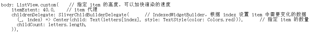

ListView.custom
如果每个 item 的高度可以确定,那么推荐通过 itemExtent 来设置 item 的高度/宽度,能够加快 ListView 的渲染速度。如果不指定高度/宽度,ListView 需要根据每个 item 来计算 ListView 的高度,这个计算过程是需要消耗时间和资源的
ListView.builder
该方法同 custom 类似,custom 需要通过一个 Delegate 生成 item,该方法直接通过 builder 生成,同时也可以直接指定 item 的高度
相对比较简单,代码也比较少...就冲这点,我也愿意用这个方法

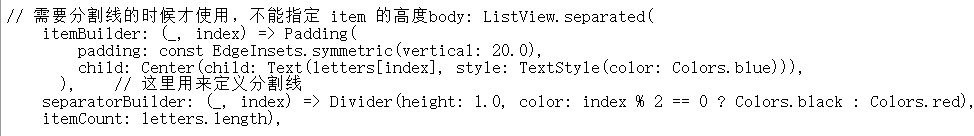

ListView.separated
如果需要在每个 item 之间添加分割线,那么通过以上的方式实现就比较困难了,所以 Flutter 提供了 separated 方法用来快速构建带有分割线的 ListView
加入我们的 item 之间的分割线需要如下样式:奇数位和偶数位之间用黑色分割线,偶数位和奇数位之间用红色分割线
以上代码查看 listview_main.dart 文件

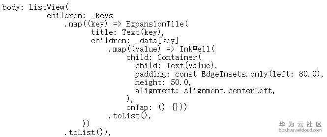

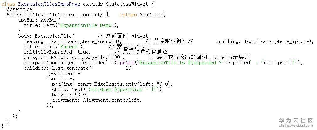

ExpansionTile
既然讲到了 ListView,在日常开发中,折叠列表也是一个比较常用的,所以这边要提下 ExpansionTile 这个部件,因为相对比较简单,所以直接上代码了
那么实现折叠列表也就是通过 ListView 创建一个 ExpansionTile 列表即可,先准备下模拟的数据
在平时开发过程中,后台返回的数据应该是列表嵌套列表的形式比较多,我这边主要就是为了偷懒就随便弄了,接着修改下 body 的代码
最终的效果就是个折叠列表了
该部分代码查看 expansion_tile_main.dart 文件
当然了,只要数据到位,别说两层折叠,三层,四层甚至更多层都能够实现,源码中有实现四层的 demo,这边就不贴代码了,有需要的小伙伴可以查看源码

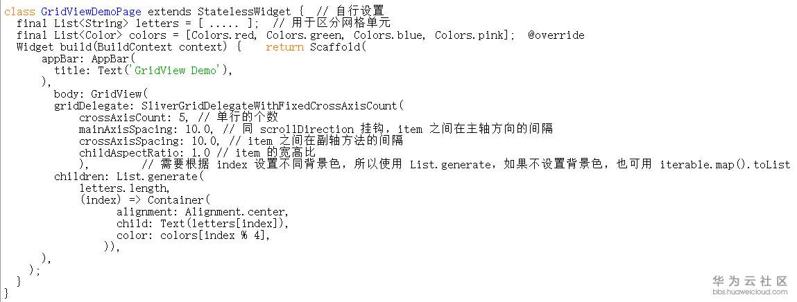

GridView 需要一个 gridDelegate,gridDelegate 目前有两种
  1. SliverGridDelegateWithFixedCrossAxisCount 看命名就知道,值固定数量的,这个数量是只单排的数量

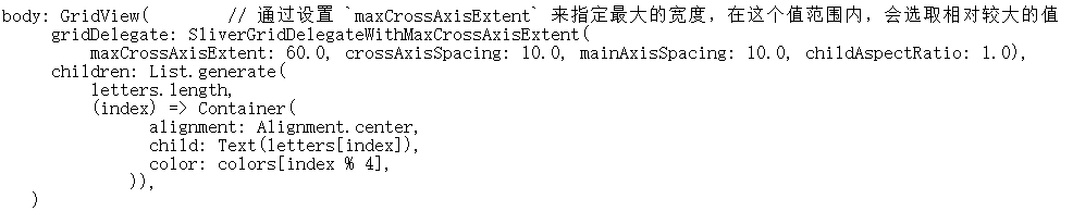

  2. SliverGridDelegateWithMaxCrossAxisExtent 这个是设置最大宽度/高度,在这个值范围内取最大值,比如一排能给你排下 6 个,但是远不到设置的最大值,它绝不给你排 6 个
那么接下来的使用就比较简单了
关键地方已经添加了注释,跑下运行效果
接下来换一种 delegate 试试效果,当然这个最大值可以根据个人喜好来设置

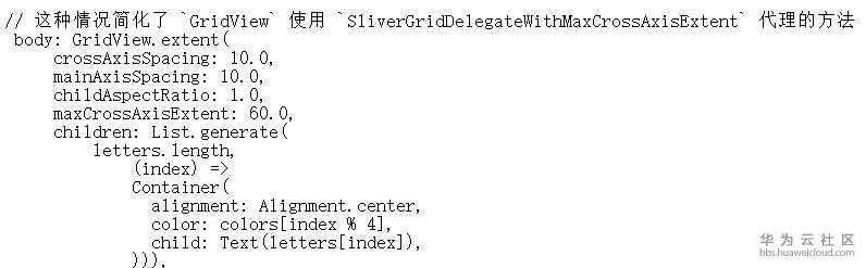

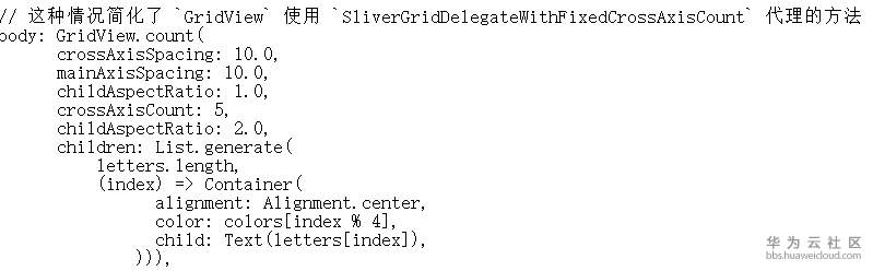

为了方便写法呢,Flutter 对以上的两种方式进行了封装,省略了 delegate
GridView.count/GridView.extent
直接看下如何修改
运行的效果入和前面的相同

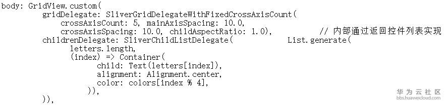

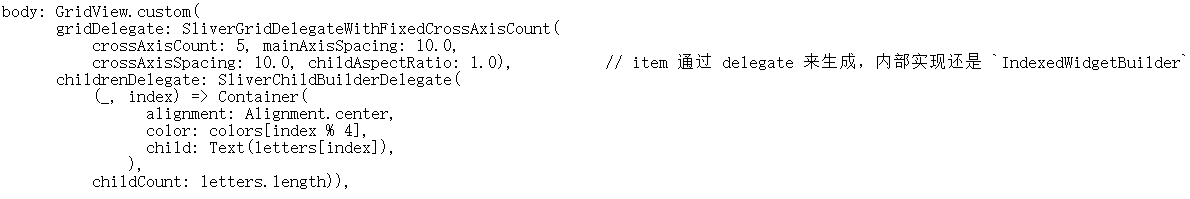

GridView.custom
这种生成方式,比 GridView 多了一个 childrenDelegate,childrenDelegate 主要分为两种,一种是通过 IndexedWidgetBuilder 来构建 item 的 SliverChildBuilderDelegate,还有一种是通过 List 来构建 item 的 SliverChildListDelegate,所以...这边直接有 4 中生成方式,当然,我们只需要了解 childrenDelegate 如何使用即可
运行效果也同上面,不多帖了。

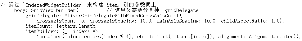

GridView.builder
前面介绍的方法中,生成 item 的方式基本上是通过 List 进行转换的,在 custom 提到了 IndexWidgetBuilder 的生成方式,当然,在 ListView 的时候也用到了这种生成方式,当然 GridView 也有啊,要「雨露均沾」你说是吧
到这 10 种方式就说完了。终于可以歇一口气了。

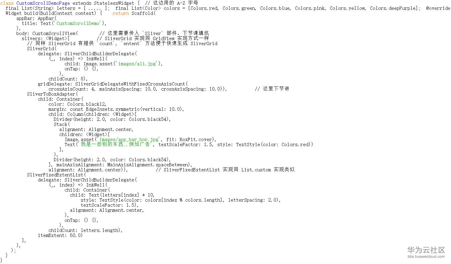

CustomScrollView
在平时的开发中,应该会遇到这么种情况,头部是一个 GridView 接下来拼接一些别的部件,然后再拼接一个列表
因为 GridView  和 ListView 亮着都是可滑动的部件,直接拼接肯定会有「滑动冲突」,所以 Flutter 就提供了一个粘合剂,CustomScrollView,那么 Flutter 如何实现呢,因为会涉及到 Sliver 系列部件,所以这边先看下大概的代码,下节会补充 Sliver 系列部件的内容
该部分代码查看 custom_scroll_main.dart 文件

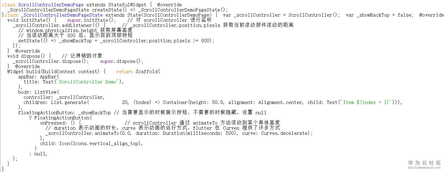

滑动部件其实还有好几个,但是以上介绍的在平时开发过程中够用了,如果后期发现还需要别的部件,我会继续补上。在结束前,我们再说下如何通过 ScrollController 来控制 Scrollable 的滚动位置。例如我们需要实现,当滚动的距离大于一定距离的时候显示一个回到顶部的按钮,有了 ScrollController 就能够非常方便的实现
ScrollController
因为需要根据滑动的距离显示回到顶部按钮,那么就需要通过一个状态位来控制按钮显隐
最后代码的地址还是要的:
