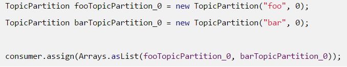

KafkaConsumer有一个允许订阅特定主题和分区的方法,代码如下:
在手动进行主题分区分配时,需要权衡以下两点。
  • 故障不会导致重新分配主题分区,即使对于使用相同消费者组ID的消费者。任何分配上的变化都需要调用一次consumer.assign方法。
  • 消费者指定消费者组是用于提交偏移量,但是由于每个消费者是独立运行的,因此给每个消费者指定一个唯一的消费者组ID是一个很好的想法。

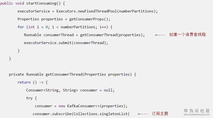

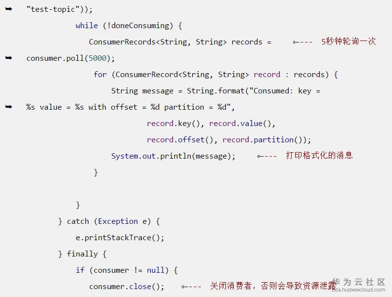

代码清单2-5给出的是ZMart原型消费者的代码,该消费者消费交易数据并打印到控制台。完整代码可以在源代码src/main/java/bbejeck.chapter_2/consumer/ThreadedConsumerExample.java类中找到。
代码清单2-5  ThreadedConsumerExample示例
这个例子省略了类的其他代码——它不会独立存在。可以在本章的源代码中找到完整的示例。
