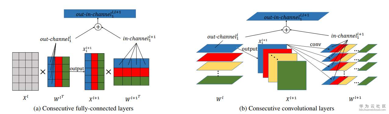

连续两层网络的关联关系如图1所示,本研究用相同的颜色来标识连续层之间相互对应的out-channel和in-channel
连续两层网络中相互对应的输入输出通道在网络运行过程中是相互合作相互依赖的,第l层的输入与第l层中第i个out-channel的权重向量共同生成第l层的第i个输出特征图,紧接着第l层的第i个输出特征图和第l+1层中第i个in-channel的权重向量共同生成第l+1层的输出。
除此之外,在网络通道剪枝过程中连续层之间对应的out-channel和in-channel会被共同保留或者移除。所以,有理由认为在剪枝工作中,连续层之间对应的out-channels和in-channels应该被共同且平等地考虑。
图1 连续层网络的关联关系及Out-In-Channel的定义

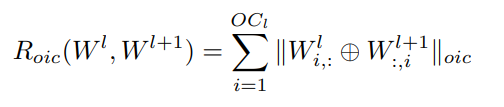

本研究因此提出在应用结构正则化进行剪枝时,应将连续层之间对应的out-channel和in-channel当成一个正则化组out-in-channel来进行结构化约束。在网络训练过程中,带有OICSR的优化目标如公式2和公式3所示:
其中的符号‘+’表示对第l层和第l+1层中对应输入输出通道的权重向量进行拼接,从而可以对同一个out-in-channel正则化组内的权重向量进行结构化约束。不同于分离式结构正则化,OICSR可以使得神经网络中out-in-channels的重要性分离开来,也就是说,对于连续网络层***同作用相互对应的out-channels和in-channels,它们将会同时变得重要或者同时变得冗余。因此在对网络进行剪枝时,可以在更小的精度损失下,移除更多冗余的out-in-channels.
OICSR是一种通用的结构正则化形式,很多结构正则化项GroupLasso [4], GrOWL regularization [5]等都可以拓展OICSR的形式。例如Group Lasso拓展成OICSR的形式如公式4所示:

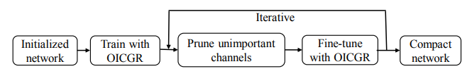

图2 迭代剪枝流程
本研究的迭代剪枝流程如图2所示。在通道剪枝过程中,涉及到冗余通道选取的问题。当前的很多工作仅仅使用第l层的统计信息来选择第l层和第l+1层之间的冗余通道,然而第l+1层中的统计信息又被忽略了。沿用out-in-channel的思想,认为应当同时利用连续两层网络的统计信息来选取两层网络间冗余的out-in-channels。为了简洁性表示,本研究使用了通道能量(当然也很有效果)作为通道重要性的评判标准,通道重要性准则如公式5所示:

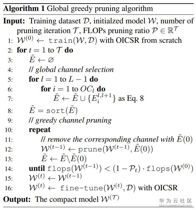

实际上神经网络中每一层的冗余程度都不同,当前的很多工作为每一层网络设定均等的剪枝比例或者根据经验人为地设定剪枝比例是不够合理的。因此本研究提出一个全局贪婪剪枝算法(Algorithm 1),来全局地决定每一层网络的剪枝比例。首先根据公式8计算出网络中全部out-in-channels的通道能量,接着对这些通道能量进行全局排序,最后根据预先设定的全局目标剪枝比例,来贪婪地选取网络中的冗余通道,最后每层的剪枝比例因此也被确定下来。
全局贪婪剪枝算法

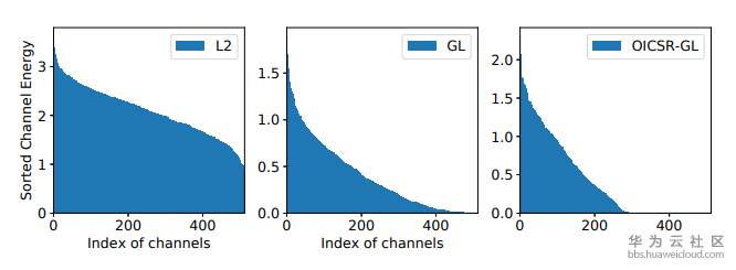

图3 使用不同正则化约束进行网络训练后的通道能量分布图
首先可视化了使用不同正则化约束进行训练后神经网络内通道能量 (通道能量定义为公式5) 的分布图。ResNet-56网络 (on CIFAR-100 dataset) 内layer4.2.conv1和layer4.2.conv2之间的通道能量分布如图3所示,纵轴表示通道能量的高低,横轴表示通道的坐标。相比于非结构正则化L2和分离式结构正则化GL, OICSR-GL显然能更大程度的分离通道间的重要程度,故更多的冗余通道能被安全的移除。

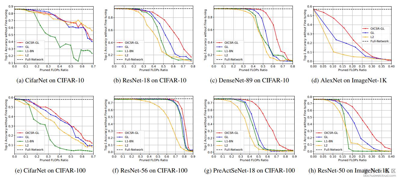

图4 通道剪枝后,重训练前的网络精度对比
接着论文展示了使用OICSR-GL及其baselines对网络进行通道剪枝后,进行重训练之前的网络精度。剪枝后剩余的网络参数/精度可以看成网络重训练的初始点,好的网络初始点可以使得网络重训练后的精度更高。如图3所示,在相同的FLOPs剪枝比例下,OICSR-GL在不同的网络架构上下均能保存更多的网络精度。

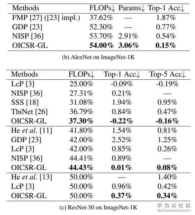

最后和其他的state-of-the-art通道剪枝方法在ResNet-50 ImageNet-1K上做了对比,如表1所示,在不同的FLOPs剪枝比例下,本研究的方法均优于目前最好的工作。
表1 在ResNet-50(ImageNet-1K dataset)和当前state-of-the-art
通道剪枝方法的对比结果
