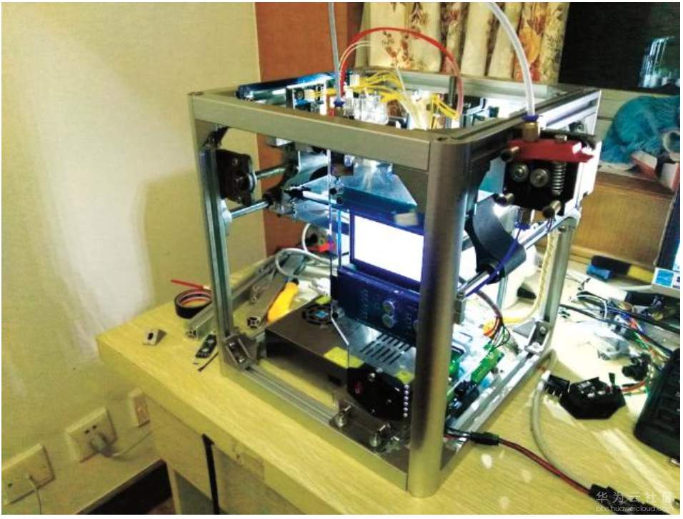

在校期间,我总喜欢自己DIY些“不靠谱”的东西:闹钟坏了我不会买,而是会自己DIY一个;女友家的小狗丢了,我会做一个“电子狗”一直跟着她逗她开心;看到网上大神DIY六足机器人,我也要做一个属于自己的;夏天笔记本电脑散热不给力,DIY一套水冷系统;网游坦克世界玩得过瘾,DIY一个带红外线瞄准的电磁炮坦克……
  后来工作了,为了有效地将工作、爱好、乐趣结合起来,我决定做非常火的3D打印机。通过DIY顺便学习一些电源、无线、接口等知识,结果就一发不可收拾了。
 要做,就把DIY做到极致
  这个“做”不是某宝买套件回来组装,而是完全DIY,除了螺钉用标准件外,所有的设计都完全原创。因为买套件回来组装,很难真正学习到深层次的知识。从决定那天起,我每周坚持给自己发周报,写总结,制定下周计划。
  需求确立阶段,我参考网上各种成型设备,买书了解,确立方案需求。然后手绘草图,反复修改直到满意。结构设计、电源选型、硬件设计也经历了反复迭代,最终输出数字样机。紧接着是硬件方案设计、原理图输出、PCB输出……我每天扮演着不同的角色却乐此不疲,一步步把想法变成现实。
  记得最折腾的一次,PCB回板焊接好程序后串口不通,刚开始我以为是代码有问题,可排查了好久没发现异常,又怀疑是硬件出了问题,测试波形,发现电脑的串口信号质量变差好多。
  怎么回事?搞不清楚状况,我只好找资料,详细学习该芯片工作原理,发现外挂的电容对它的影响很大,肉眼观察电容疑似虚焊,但是不敢确定。本来打算用烙铁重新焊接一下试试,但我又执拗地认为找不到根因不能“关单”,因此从某宝买了放大镜一看,果然就是虚焊,明确了症结,并从根上解决问题后,我总算可以踏踏实实地睡一觉了。其实,回过头看,过程中不管碰到什么问题,即使解决不了,也会学到很多东西。
  开机、启动、预热、打印,停机……当打印机的第一个3D成品慢慢呈现在眼前时,我的内心无比激动,就像是中了大奖,有种说不出的感慨,感觉这一年多来的“自虐”都是值得的。

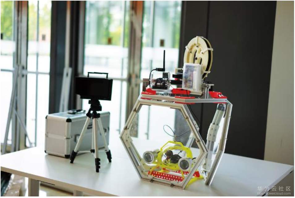

2011年,安康瀛湖,望着清澈又不见底的湖水,3岁的儿子问:“水下有水怪么?”我划着农家小船,想了想:“可能有!等你长大了我们做个潜水艇,带你下去看看!”
  2015年,3D打印机终于民用。直觉告诉我,那是命中注定要有的东西。啥也别说,饱含热泪,扎紧裤腰带入手一台。4年前的冲动重新被激活——我要自造一台潜水艇!
 潜水艇“家庭小作坊”开业
无前车之鉴,无高人指导,无关键能力,无营业执照,这是一次在完全陌生领域探索的好机会,我有一种莫名兴奋的感觉。我牺牲每天晚上10点到凌晨1点养肝养肺、养颜美白的绝佳时段,严格参考IPD标准流程,开始了自造潜水艇之路。
  既然要做一件“五脏俱全”的器物,我先想到了照搬流程,从需求分析到整体设计、局部设计,再到3D建模、电子件调测、打印组装、测试,按迭代进行验证交付。
  电子件调测不是什么问题,我最大的短板在机械3D建模。上网定做?太贵,又慢。于是我狠了狠心,在繁忙工作之余边学习边搞。连续两周时间,每天坚持到凌晨一点,临摹零件。晚上设计,早上拿到成品,第二天晚上再修正,快速迭代。
  我兴奋于创造陌生事物本身?也兴奋于探索陌生过程的规律:30余个夜晚,10余个周末,跨4个月的离散时间投入,在某宝采购48次,268个配件,分别来自8个省份的15个城市的34个店家。拆了两架飞机、一个插线板、一个玩具车、一个风筝盘…….
  2015年11月,一款名为“古希腊光明神之父”、昵称“小蜗”、小名“海绵宝宝的宠物”、英文名“Hyperion”的潜水神器正式诞生。
  下潜深度30米,续航时间2小时。
