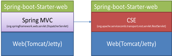

CSESpring Boot集成的原理是将Spring MVC(DispatcherServlet)提供的REST框架替换为CSE(RestServlet)提供的REST框架。
这两个框架也是可以并存的,只需要给两个Servlet指定不一样的URL前缀即可。
server.servlet.path=/mvc
servicecomb.rest.servlet.urlPattern=/cse/*
Spring MVCCSE都采用Spring MVC提供的标签定义REST接口,CSE支持的标签集合是Spring MVC的子集,CSE去掉了一些不符合Open API要求的开发支持,要求开发者在定义接口的时候,更加规范。这意味着用户任何时候,都可以非常方便的将CSE开发的应用替换为Spring Boot应用,而不需要做任何改动。

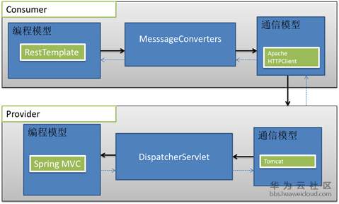

Spring MVCCSE的本质区别在于处理流程。Spring MVC的主要运行逻辑在客户端包括一系列的MessageConverters,在服务端的主要处理逻辑则在DispatcherServlet,可以由用户注入各种过滤器(Filter)和拦截器(Interceptor)。

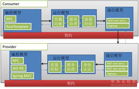

CSE运行逻辑的特点是统一了客户端和服务端的处理模型,灵活配置一系列的Hanlder,并且引入了契约和异步处理机制。
由于CSE提供的一系列开发能力都是开箱即用的,因此能够快速在Spring Boot应用中构建商业特性。同时CSE引入了Open API作为整个运行时基础,能够更好的对服务进行接口管控,并且提供了大量的创新能力。
