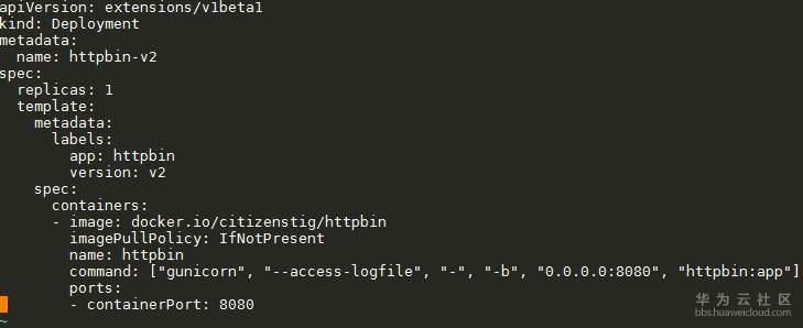

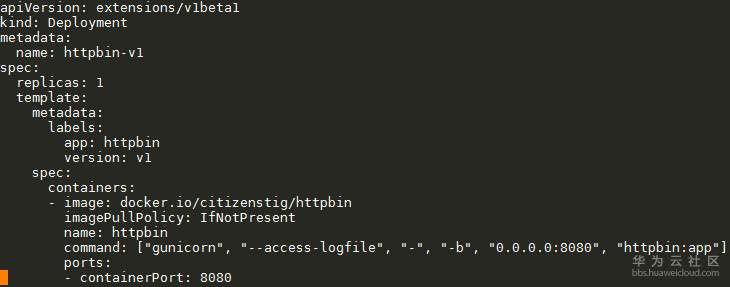

首先部署两个版本的httpbin服务:
httpbin-v1:
httpbin-v2:

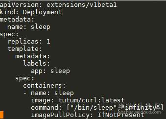

部署sleep服务,为curl来提供负载:

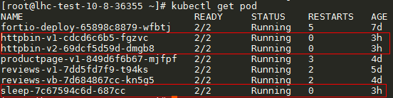

当完成以上的配置文件后,就可以用kubectl create –f ./yourconfig.yaml来启动服务,用kubectl get pod 来查看服务的运行状态:

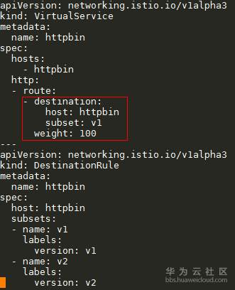

1.使用kubectl delete virtualservice httpbin,kubectl delete destinationrule httpbin删除已有httpbin策略,并通过下图yaml来创建新的路由策略,将全部的流量导入到v1版本:
通过kubectl create –f ./yourrules.yaml生效:

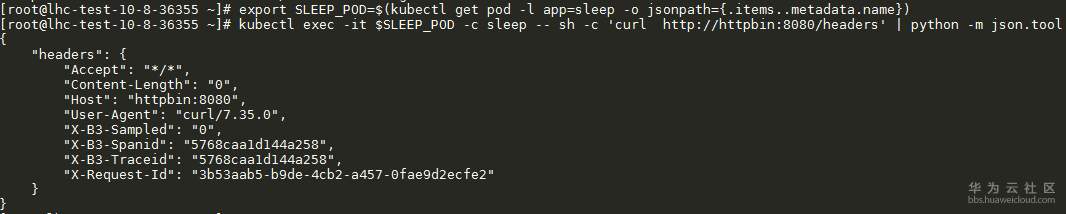

2.现在服务已经搭建好了,我们向服务发送一些流量:

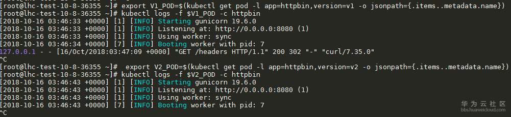

3.分别查看httpbin的v1,v2的pod中的日志:
我们可以发现v1 pod中有刚才流量访问的记录,而v2的pod中日志为空,说明流量并没有进入到v2的pod中,这与我们全部流量导入到v1中的策略相匹配。

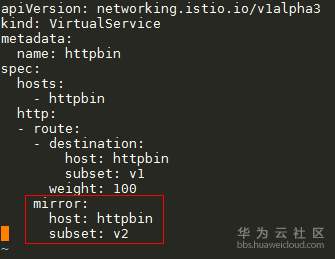

1. 修改路由规则将流量镜像到v2服务:
删除之前部署的virtualservice规则,将上图的yaml用kubectl create –f 部署,其中mirror字段将流量镜像指定到v2服务。

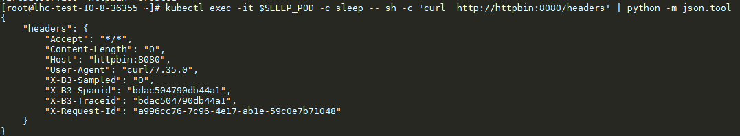

2.发送流量:
通过指令
kubectl exec -it $SLEEP_POD -c sleep -- sh -c 'curl  http://httpbin:8080/headers' | python -m json.tool 发送流量:

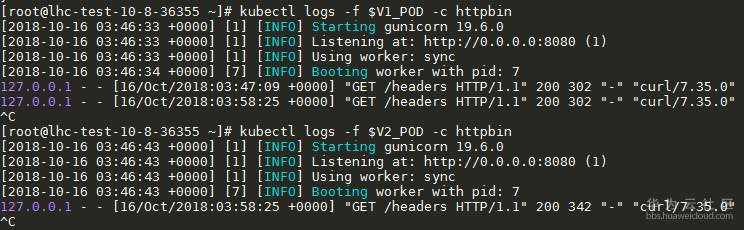

3.查看v1和v2的访问日志:
通过对比记录的时间戳我们可以发现在更改策略后,v1的流量被镜像到了v2。日志中的v2报文比v1大是流量被标记为影子流量所致。
