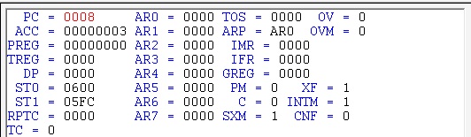

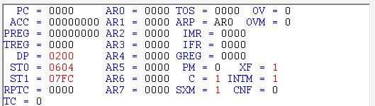

2. 图1.3和图1.4为程序运行前后各寄存器的变化:运行前,PC,ACC中均为0,执行累加操作后,PC指向8h程序存储单元,ACC为3。

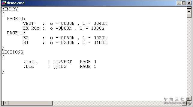

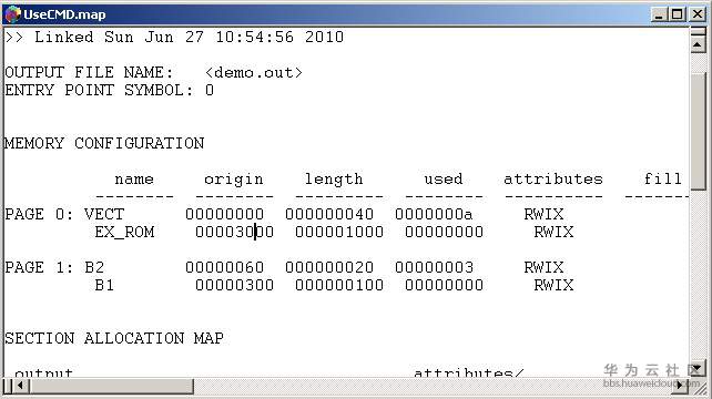

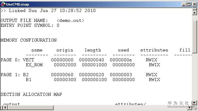

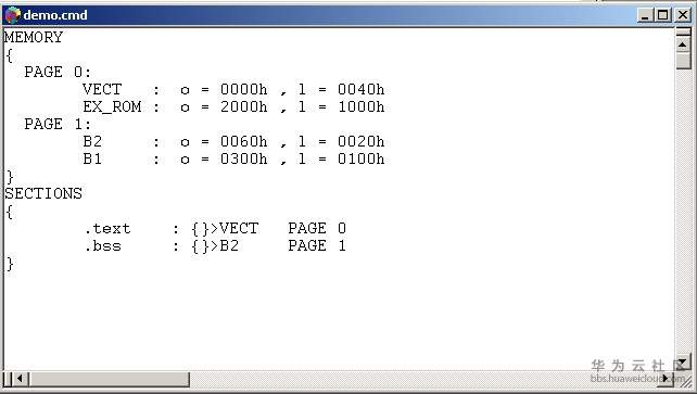

图1.5 改之前CMD命令文件和 MAP内存映射文件
EX_ROM=3000h,l=1000h
图1.6 改之后CMD命令文件和 MAP内存映射文件
结论:
1.CMD命令文件的作用:命令文件定义程序和数据在内存中的位置,为链接程序提供程序和数据在具体DSP硬件中的位置分配信息。通过编制命令文件,可以将某些特定的数据或程序按照的意图放置在DSP所管理的内存中。命令文件也为链接程序提供了DSP外扩存储器的描述。
2.MAP内存映射文件的作用:一般地,设计、开发的DSP程序在调试好后,要固化到系统的ROM中。为了更精确地使用ROM空间,就需要知道程序的大小和位置,通过建立目标程序的map文件可以了解DSP代码的确切信息。当需要更改程序和数据的大小和位置时,就要适当修改.cmd文件和源程序,再重新生成map文件来观察结果。
3.CMD文件制定了程序和数据在内存中的位置,通过MAP文件能够了解到内存的使用情况。程序所占用的长度为ah,即10字长。数据区开设了3个变量,所以占用了3个字的地址空间。改变CMD文件中EX_ROM中起始地址为3000h后,MAP文件中相应的起始地址随之改变为3000h。
