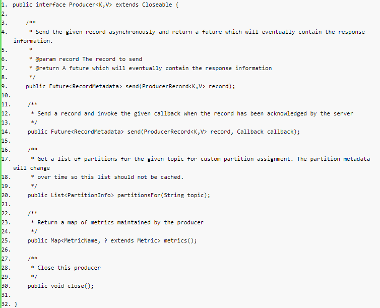

接口代码:

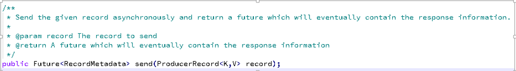

该接口是一个异步接口,发送一个ProducerRecord类型的消息,后面会介绍这个类。返回类型是一个Future,具体看附录介绍。

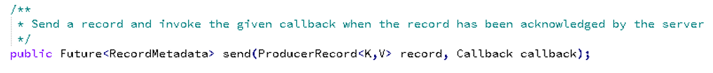

这个接口与上面的区别是当成功发送后,会回调callback函数。
返回指定topic的分区信息列表

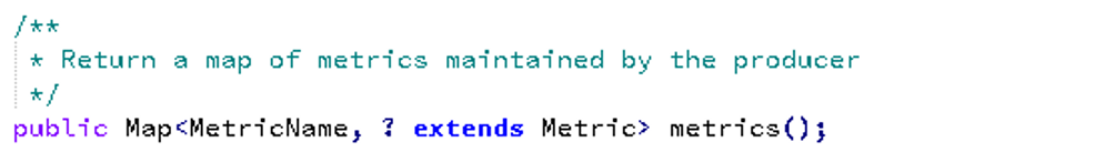

返回Producer维护的metrics数据。

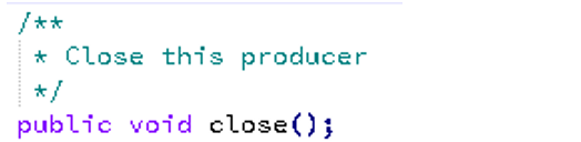

关闭生产者

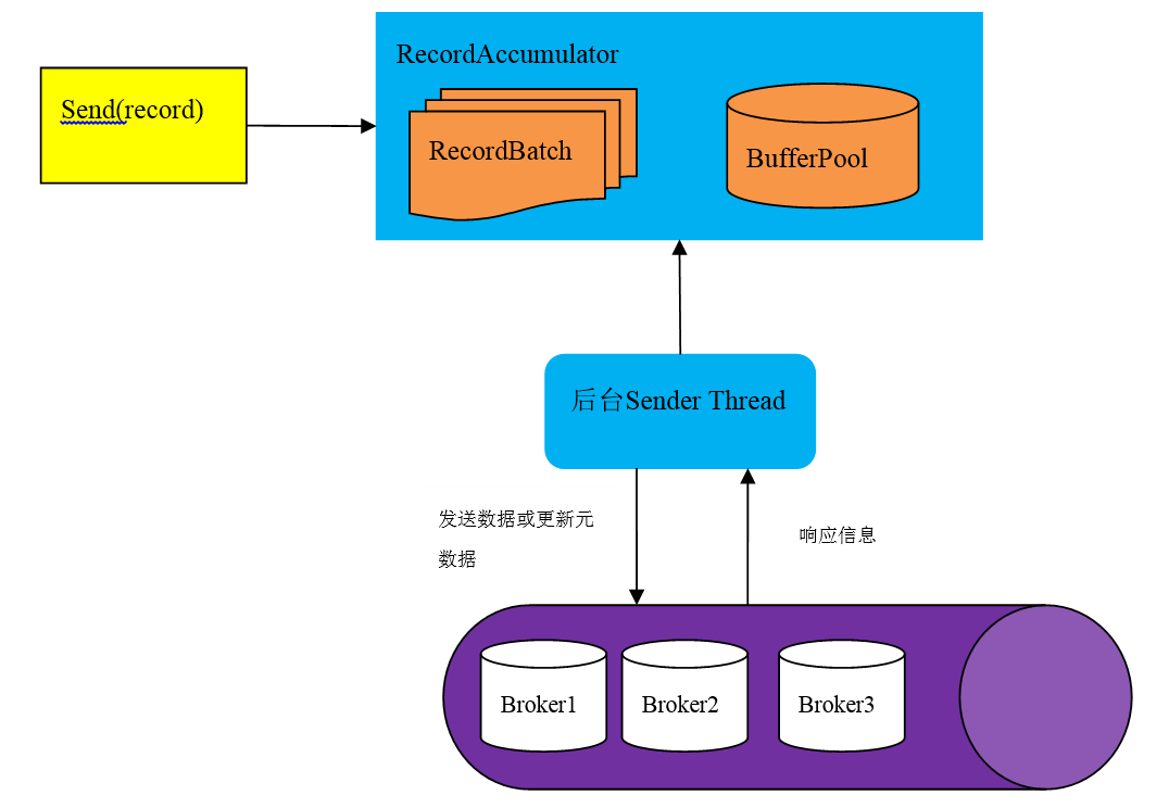

2.    示意图
如上图,蓝色的框图属于Producer对象中的部件。客户端调用Send接口发送消息,先会追加到RecordAccumulator中形成一个一个的RecordBatch,然后再由后台的Sender Thread针对每个节点发送请求,请求中带有每个分区的RecordBatch。Kafka集群给Sender Thread的请求回响应,每个RecordBatch中的消息要么都写入成功,要么都失败。

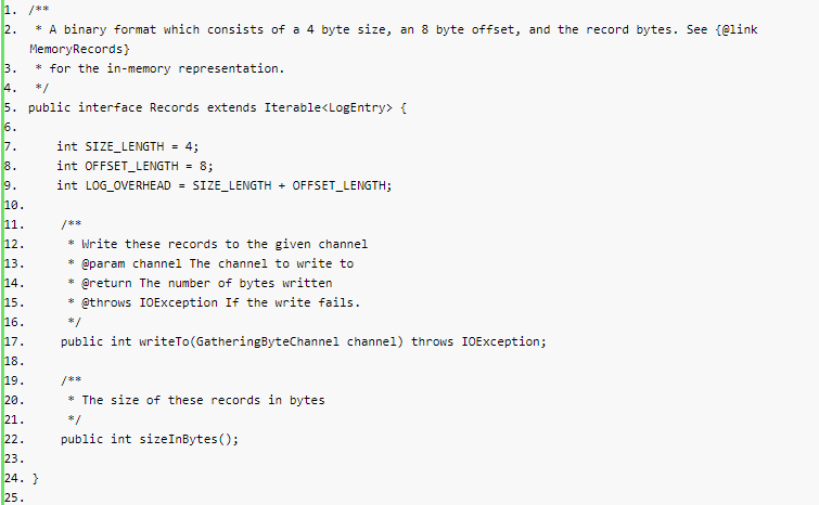

3.3  Records
这个类是一个接口类,继承了Iterable<LogEntry>以便遍历集合。相当于core包中的MessageSet。
提供了两个接口
writeTo: 把records记录内容写到指定的channel里
sizeInBytes: 记录集中所有消息的长度

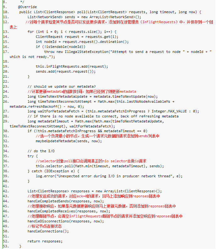

poll : 初始化请求消息,定期做元数据更新并做真正的网络发送和接收请求。返回接收到的响应。后面有详细介绍

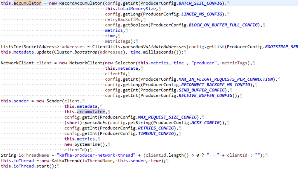

5.6  KafkaProducer
这个是生产者类,用户使用New Producer接口的时候需要先初始化这个类。这个类初始化的时候代码如下:
会生成累积器(RecordAccumulator)和Sender线程,并运行Sender线程。
异步发送接口也是在这个类里面实现。

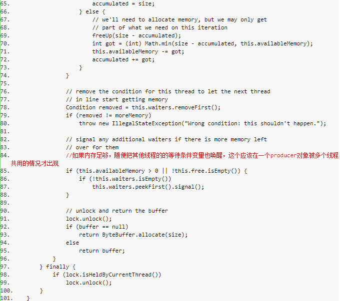

5.7  BufferPool
这个类是记录累积器中的内存池。主要成员有:
totalMemory: 内存池所能分配内存的最大值。
free: 是一个ByteBuffer的数组双端队列ArrayDeque<ByteBuffer>。初始化为拥有16个ByteBuffer元素。用于分配空闲内存。
waiters: 条件变量的数组双端队列ArrayDeque<Condition>。当BufferPool中内存不足时,会生成一个条件变量用于等待空闲内存足够的时候被唤醒

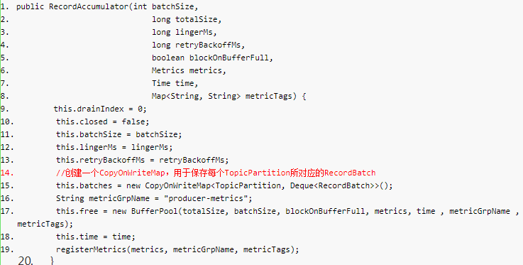

5.8  RecordAccumulator
这个类类似一个queue,用于汇聚成记录以便批量发送到broker。它创建时会指定使用的内存总量,当内存不足时会阻塞不能再放入记录,直到已有记录被发送释放后才能继续放入记录。
它的一些成员变量如下:
batches: 是一个CopyOnWriteMap, 用于保存每个TopoicPartition所对应的RecordBatch。这些RecordBatch用双端队列Deque来管理。
free:  是一个BufferPool,用于管理从系统分配的内存。

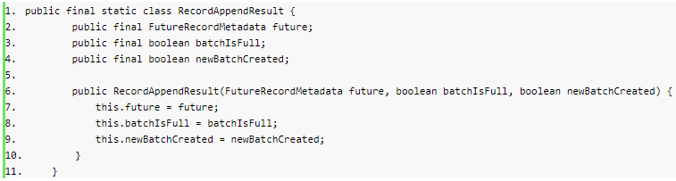

累积器有两个子类:
RecordAppendResult:用做把记录添加到累加器时返回的结果,只是对FutureRecordMetadata的一些封装,代码如下:
ReadyCheckResult:用作检查节点是否Redy的结果。

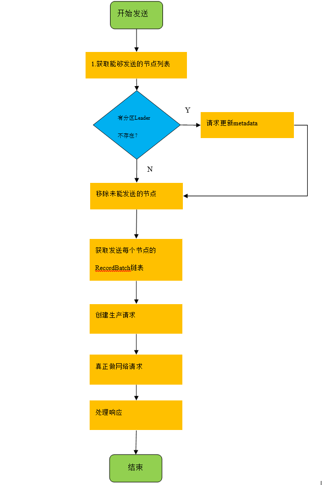

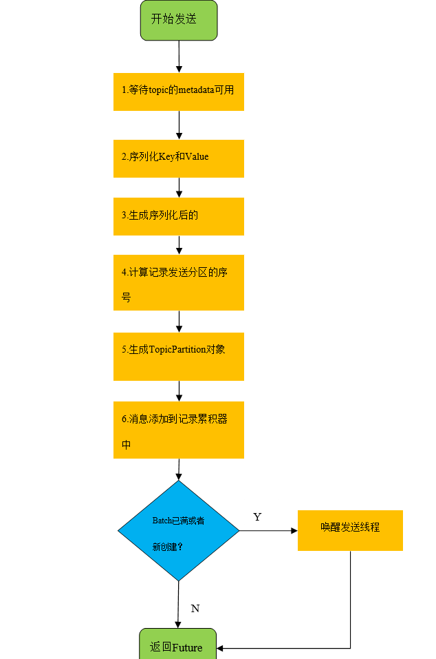

6.    发送流程
调用发送接口的流程如下:

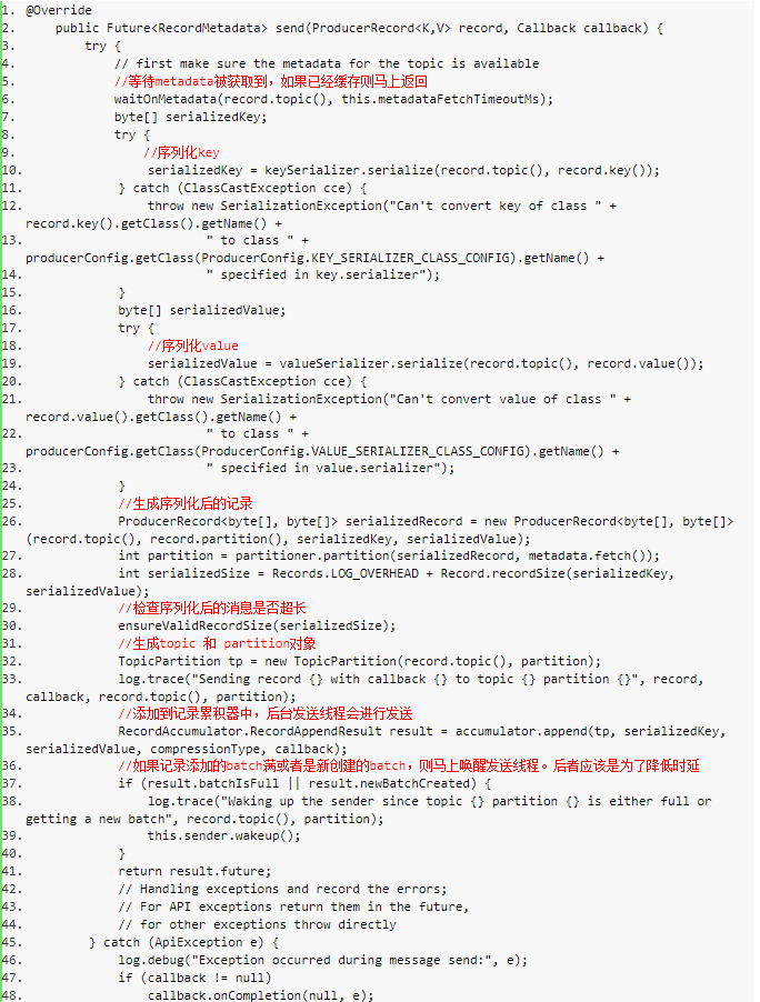

Send接口发送代码如下:

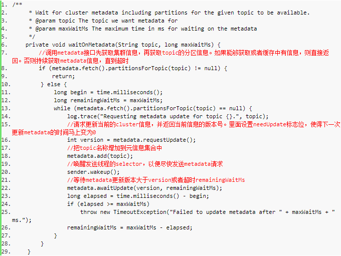

6.1  等待topic metadata可用
  代码如下:

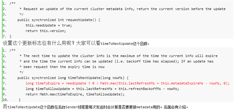

metadata.requestUpdate
这个函数比较简单,设置更新标志位,同时返回当前metadata的版本,代码如下:

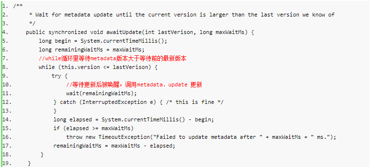

metadata.awaitUpdate
   这个函数的作用就是等待metadata版本更新,代码如下:

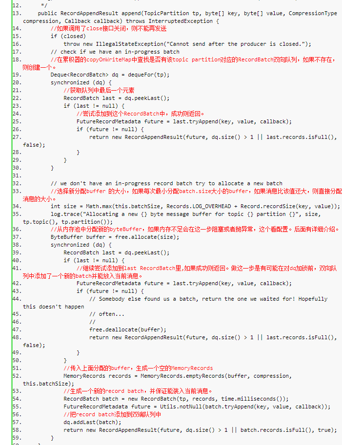

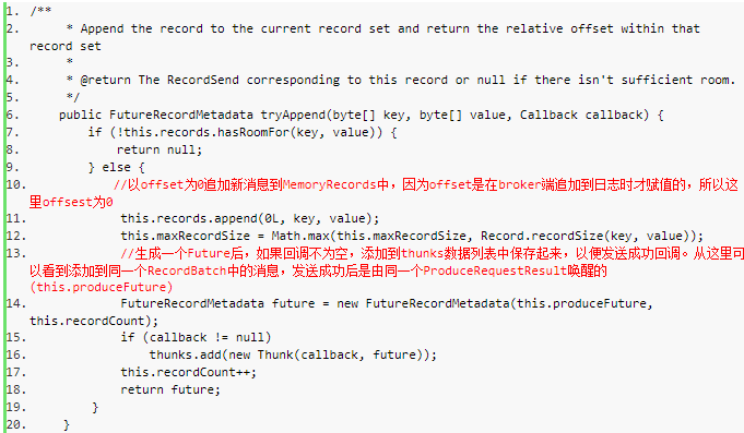

6.2  记录添加到累积器
这一步的代码如下:

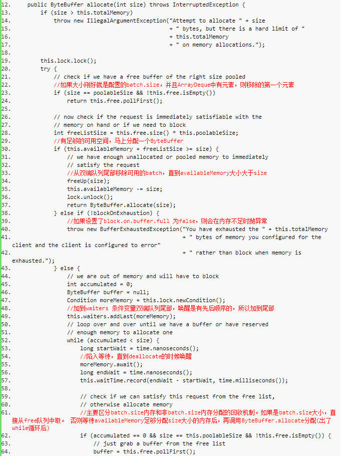

我们再看看free.allocate,即BufferPool的allocate函数:
内存分配好后,看看RecordBatch.tryAppend函数,这个函数的作用是尝试把消息和callback函数添加到RecordBatch里,并返回一个元数据的Future,代码如下:

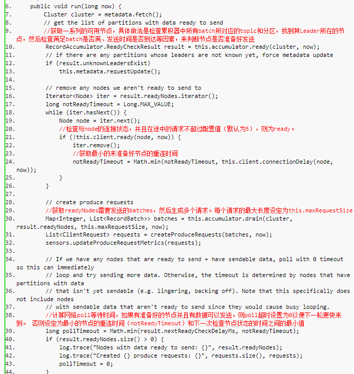

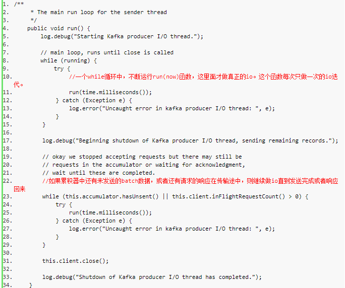

7.    后台io线程流程
后台io线程是Sender类,继承与Runnable接口,本身实现的run接口很简单,主要操作都在run(now)函数里面,代码如下:
下面我们主要看一次io迭代的流程:
代码以及注释如下:

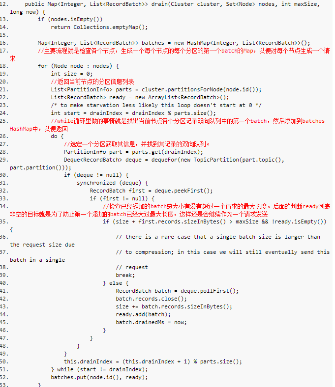

我们先看看this.accumulator.drain是如何选取到要发送的batch的。代码就是RecordAccumulator.drain如下:

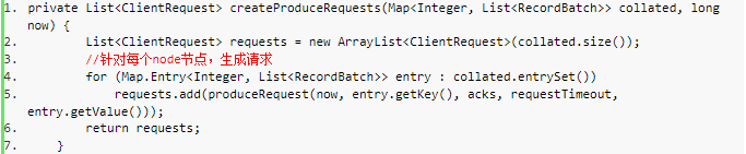

生成每个节点的发送RecordBatch后,就可以生成每个节点的请求,即createProduceRequests函数,代码如下:

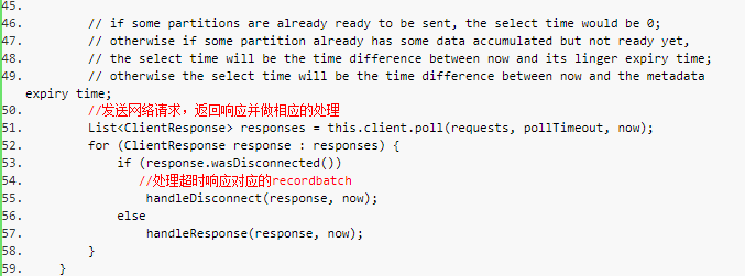

我们再看看实际做网络请求的代码NetworkClient.poll:

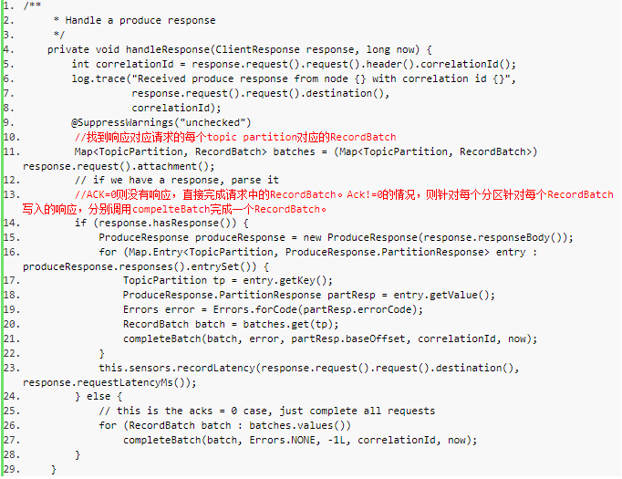

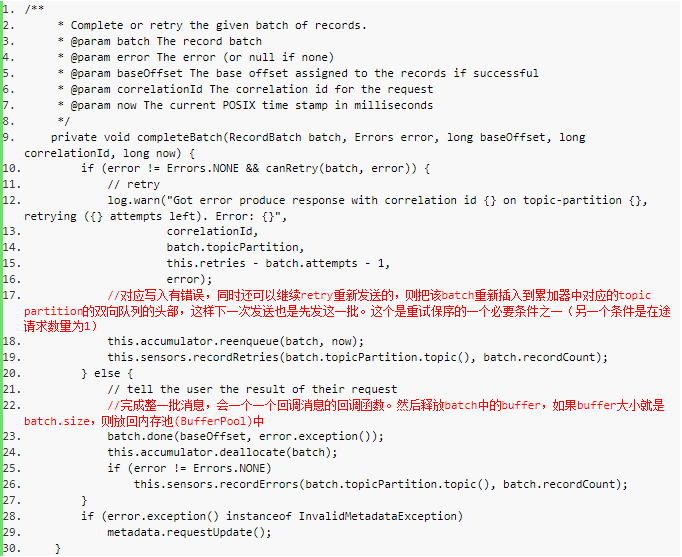

最后再看如何处理响应请求,代码是Sender.handleResponse:
这里主要的函数就是completeBatch,代码如下:

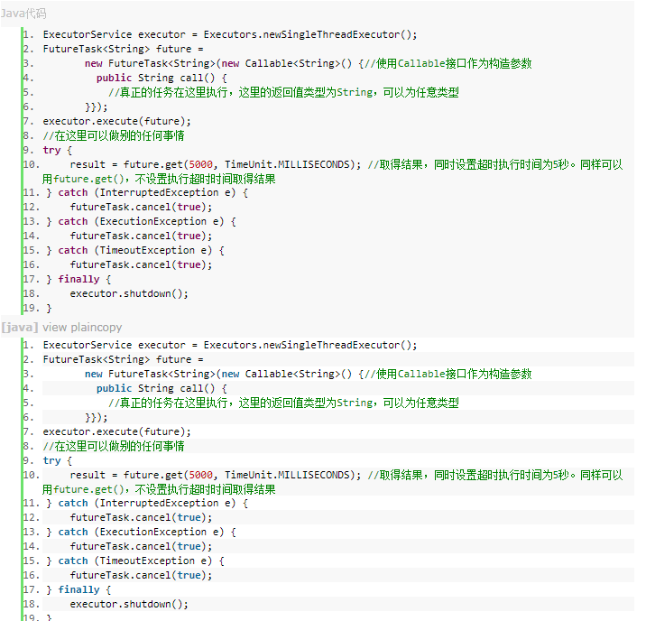

在Java中,如果需要设定代码执行的最长时间,即超时,可以用Java线程池ExecutorService类配合Future接口来实现。 Future接口是Java标准API的一部分,在java.util.concurrent包中。Future接口是Java线程Future模式的实现,可以来进行异步计算。
Future模式可以这样来描述:我有一个任务,提交给了Future,Future替我完成这个任务。期间我自己可以去做任何想做的事情。一段时间之后,我就便可以从Future那儿取出结果。就相当于下了一张订货单,一段时间后可以拿着提订单来提货,这期间可以干别的任何事情。其中Future 接口就是订货单,真正处理订单的是Executor类,它根据Future接口的要求来生产产品。
Future接口提供方法来检测任务是否被执行完,等待任务执行完获得结果,也可以设置任务执行的超时时间。这个设置超时的方法就是实现Java程序执行超时的关键。
Future接口是一个泛型接口,严格的格式应该是Future<V>,其中V代表了Future执行的任务返回值的类型。 Future接口的方法介绍如下:
  • boolean cancel (boolean      mayInterruptIfRunning) 取消任务的执行。参数指定是否立即中断任务执行,或者等等任务结束
  • boolean isCancelled () 任务是否已经取消,任务正常完成前将其取消,则返回 true
  • boolean isDone () 任务是否已经完成。需要注意的是如果任务正常终止、异常或取消,都将返回true
  • V get () throws      InterruptedException, ExecutionException  等待任务执行结束,然后获得V类型的结果。InterruptedException      线程被中断异常, ExecutionException任务执行异常,如果任务被取消,还会抛出CancellationException
  • V get (long timeout,      TimeUnit unit) throws InterruptedException, ExecutionException,      TimeoutException 同上面的get功能一样,多了设置超时时间。参数timeout指定超时时间,uint指定时间的单位,在枚举类TimeUnit中有相关的定义。如果计算超时,将抛出TimeoutException

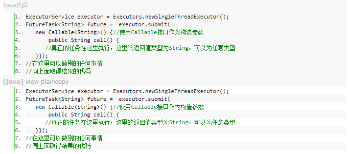

Future的实现类有java.util.concurrent.FutureTask<V>即 javax.swing.SwingWorker<T,V>。通常使用FutureTask来处理我们的任务。FutureTask类同时又实现了Runnable接口,所以可以直接提交给Executor执行。使用FutureTask实现超时执行的代码如下:
不直接构造Future对象,也可以使用ExecutorService.submit方法来获得Future对象,submit方法即支持以 Callable接口类型,也支持Runnable接口作为参数,具有很大的灵活性。使用示例如下:image.png
利用Future接口实现程序执行超时大致用法就这么多,改天需要研究下Future接口的内部实现,特别是设定执行超时的实现。
