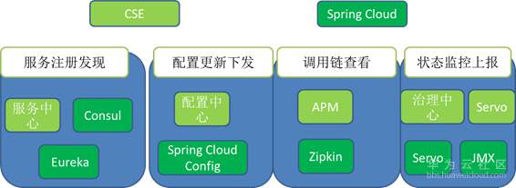

当Spring Cloud和CSE都构建于Spring Boot基础之上的时候,可以将CSE理解为竞争和替代性的产品。
上图展示了CSE和Spring Cloud通常的开发组合。CSE和Spring Cloud都提供了非常良好的扩展性,他们能够使用的组件都不是完全互斥的,而是可以相互使用的。比如在配置更新下发方面,CSE可以通过实现archaius的接口使用git作为配置中心,Spring Cloud也可以通过实现PropertySources使用CSE的配置中心做动态配置。
