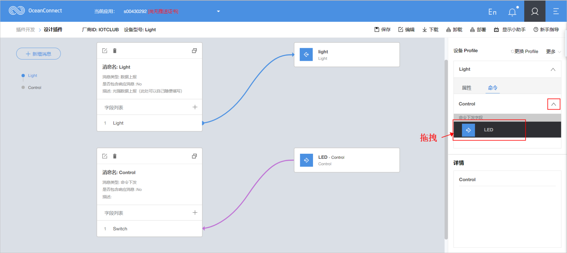

在ocaenconnect平台上面创建profile和部署编解码插件:

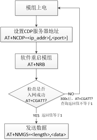

设备接入方式:     CoAP非加密方式                        使用串口AT指令与平台对接流程图        图片27.png使用设备:  EVB_M1

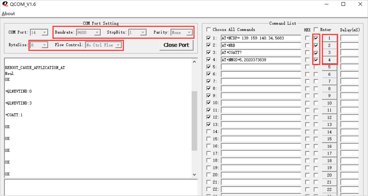

串口助手AT命令对接平台
这部分内容是通过电脑串口调试软件,手动发AT指令,直接发给NB-IoT模块。
NB模块返回的信息,直接到电脑串口调试软件。一步一步动手操作,实现连
接OceanConnect平台。采用的通讯协议是CoAP协议。
Step 1 配置对接平台地址
指令:AT+NCDP=<ip_addr>[,<port>]
<ip_addr>:填写平台设备接入地址
<port>:填写接入方式的端口号
例:AT+NCDP= 139.159.140.34,5683
Step 2 软件重启模组
指令:AT+NRB    //配置完配置对接平台地址后需要重启模块才能生效
REBOOTING
0???
REBOOT_CAUSE_APPLICATION_AT
Neul
OK
Step 3 检查是否入网成功
指令:AT+CGATT?
+CGATT:1 //返回1表示入网成功,返回0入网失败,300s后依然为0,则重启模组
OK
Step 4 发送数据
指令:AT+NMGS=<length>,<data>
<length>:数据长度
<data>:数据(十六进制格式)

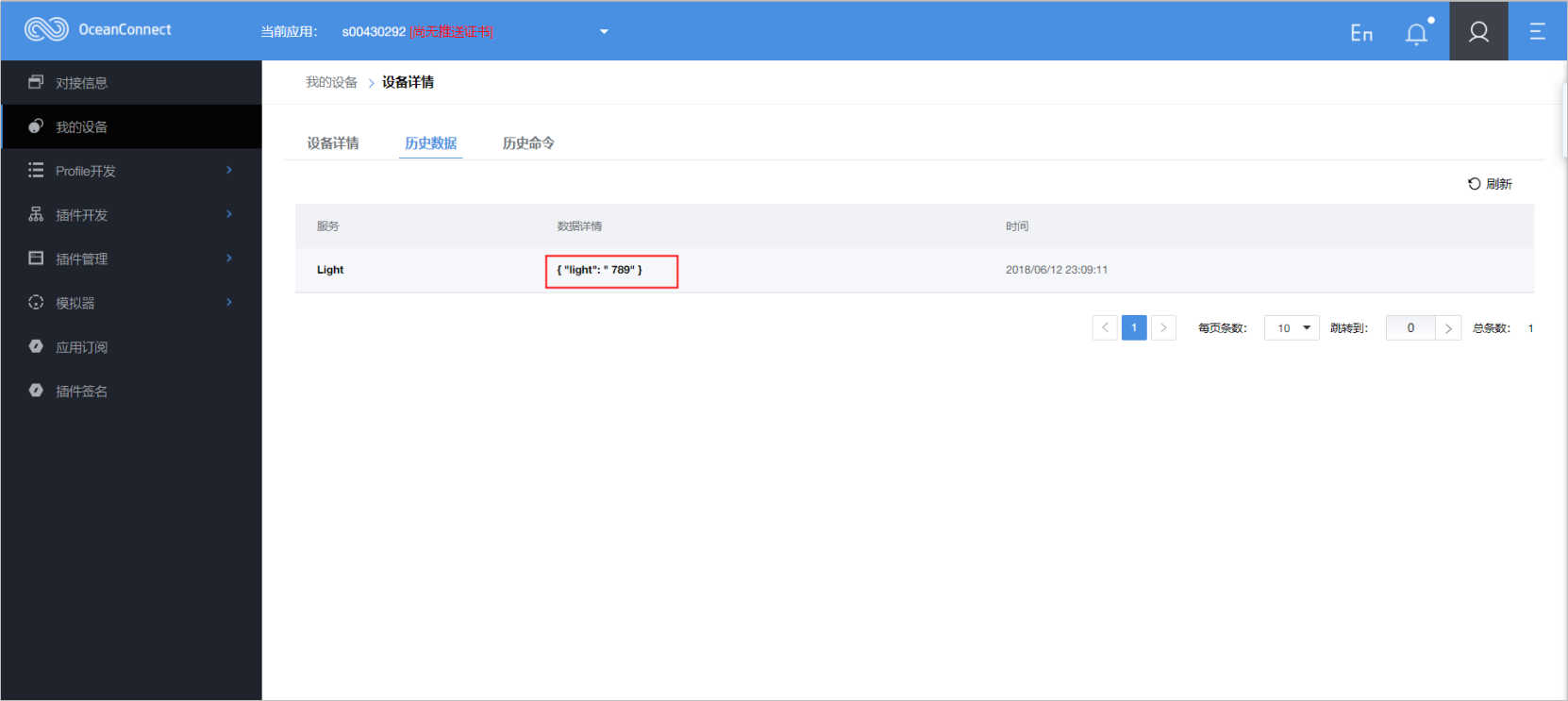

例:AT+NMGS=5,2020373839   //上报数据789
OK
结果示例:
