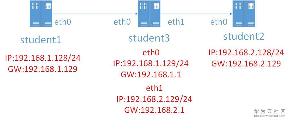

    在Vmware Workstation虚拟机中创建三台CentOS系统并命名studen1、studen2、studen3,配置IP地址如下,其中studen3配置两张网卡eth0、eth1。studen3利用iptables构建虚拟路由器实现student1和student2的通信。

4、在Vmware Workstation虚拟机中创造三台CentOS系统studen1、studen2、studen3,按照上面拓扑图的规划配置IP地址,其中studen3配置两张网卡eth0、eth1。
5、studen3利用iptables构建虚拟路由器实现student1和student2的通信,通过ping来验证测试成功。

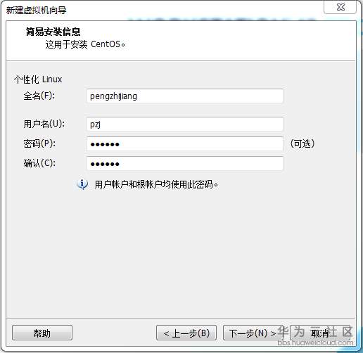

1、在Vmware Workstation虚拟机中中创建centOS系统;

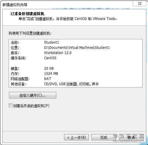

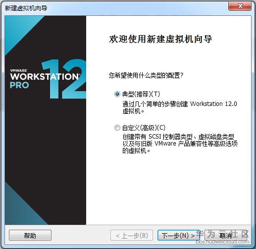

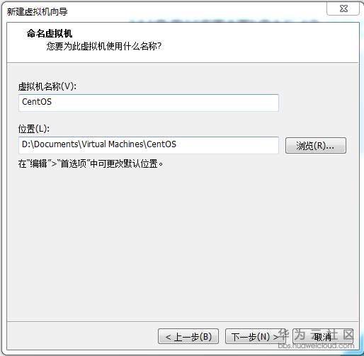

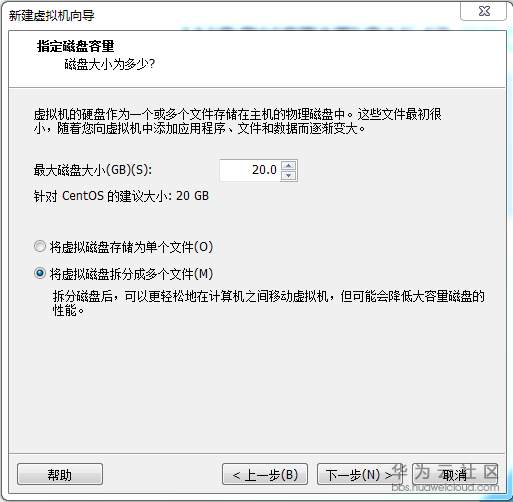

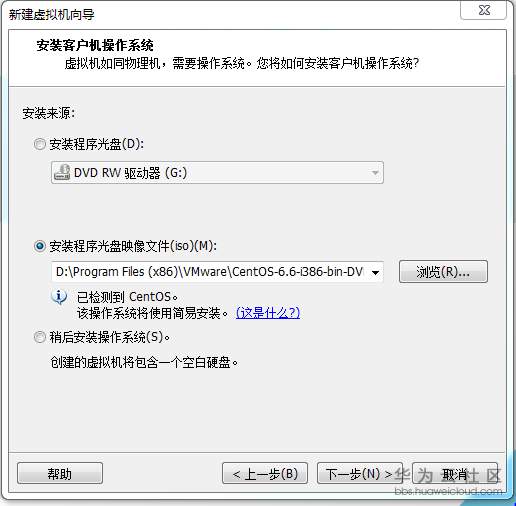

选择典型配置类型(图1.1.1),接着直接使用光盘映像文件进行安装(图1.1.2),输入全名、用户名和密码(图1.1.3),编辑虚拟机名称和存储(图1.1.4),选择磁盘大小和存储方式(图1.1.5),完成创建(图1.1.6)。

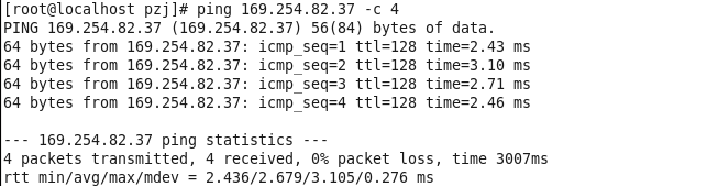

2、在配置“NAT”模式使CentOS系统能跟宿主机通信,并且连上互联网;

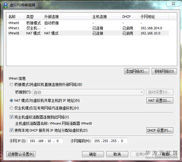

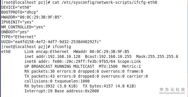

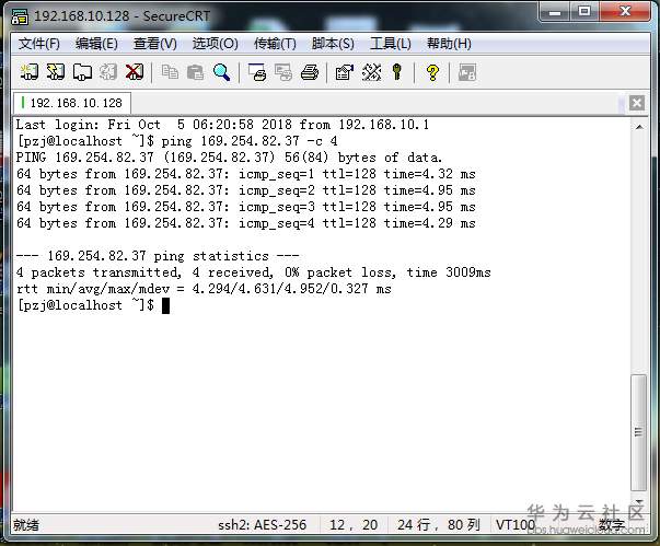

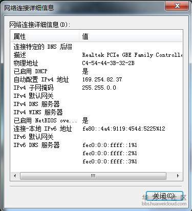

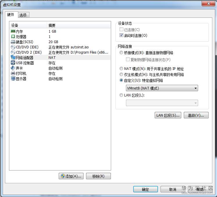

打开虚拟网络编辑器编辑VMnet8,修改子网IP为192.168.10.0,子网掩码为255.255.255.0(图1.2.1),打开虚拟机设置设置网络适配器的网络连接为VMnet8(图1.2.2),启动虚拟机,动态设置eth0的IP地址(图1.2.3),查看电脑IP(图1.2.4),通过ping检验网络连通(图1.2.5)。

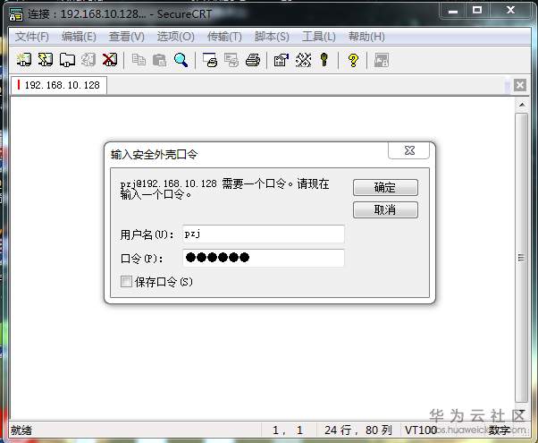

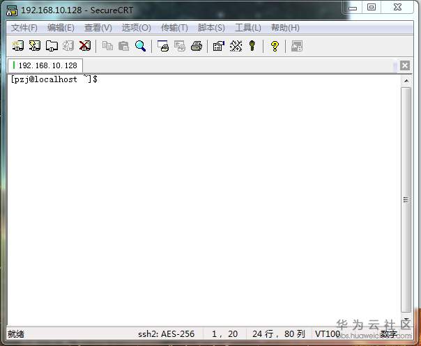

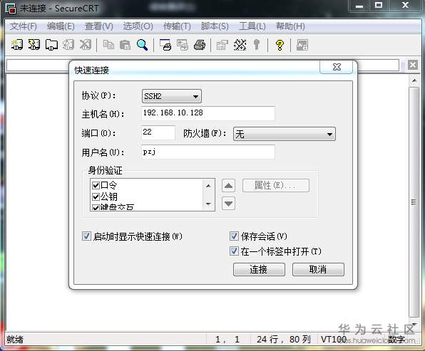

3、实现宿主机使用SecureCRT软件SSH远程登陆CentOS系统;
    打开SecureCRT快速连接,输入主机名192.168.10.128,用户名(图1.3.1),输入安全外壳口令(图1.3.2),远程登录成功及测试(图1.3.3,图1.3.4)。

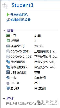

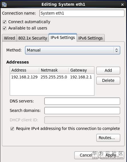

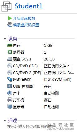

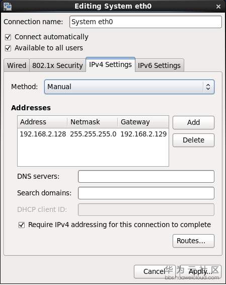

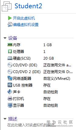

4、在Vmware Workstation虚拟机中创造三台CentOS系统studen1、studen2、studen3,规划配置IP地址,其中studen3配置两张网卡eth0、eth1;

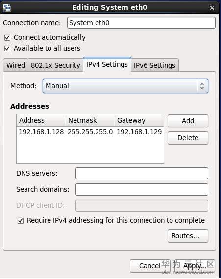

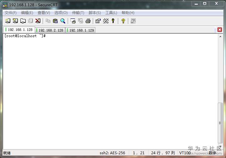

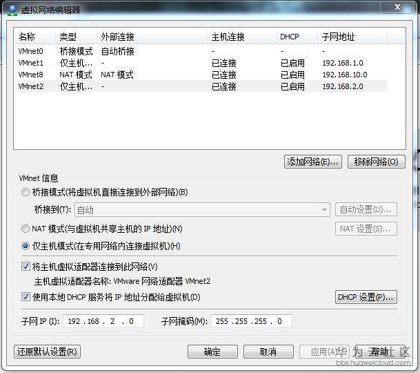

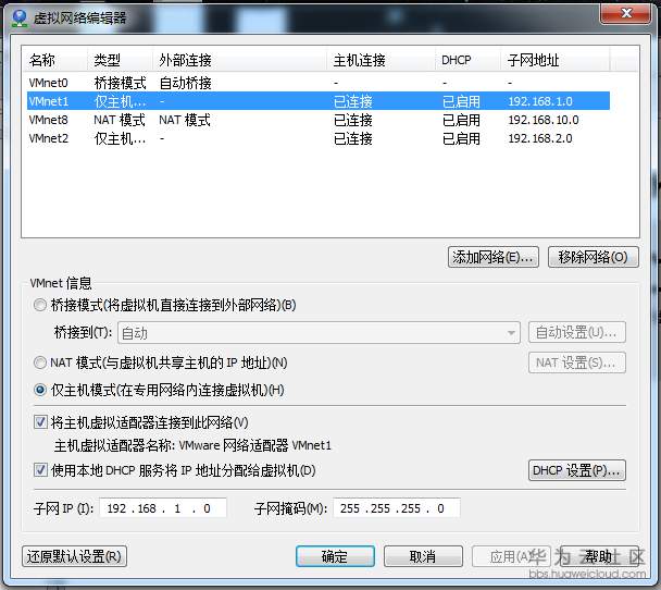

创建三台centOS系统,编辑VMnet1网络(图1.4.1),新建VMnet2网络(图1.4.2),设置三台虚拟机网络适配器(图1.4.3,图1.4.4,图1.4.5),静态设置三台虚拟机IP地址(图1.4.6,图1.4.7,图1.4.8,图1.49),远程连接三台虚拟机(图1.4.10)。

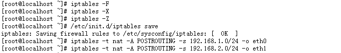

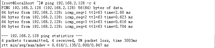

5、studen3利用iptables构建虚拟路由器实现student1和student2的通信,通过ping来验证测试成功;

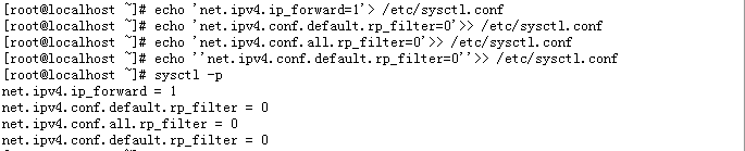

    使用Student1尝试连接Student2失败(图1.5.1),将Student3构建成虚拟路由器(图1.5.2),修改防火墙配置(图1.5.3),使用Student1尝试连接Student2成功(图1.5.4)。

6、studen3利用iptables构建虚拟路由器隔离student1和student2之间通信,通过ping来验证测试是否能通信。
    设置Student3将从192.168.2.0/24转发的包drop掉(图1.6.1),使用Student1尝试连接Student2失败(图1.6.2)。
