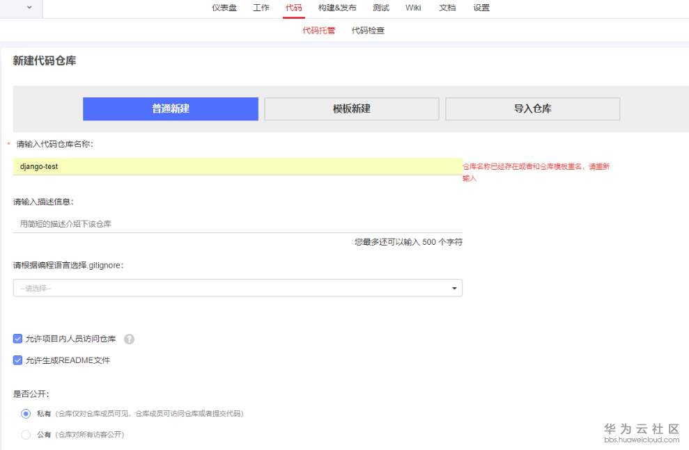

创建代码仓库
登录华为云代码托管,创建一个空仓库django-test。

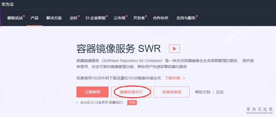

首先,进入到SWR服务首页:https://www.huaweicloud.cn/product/swr.html,点击“镜像快速交付”按钮。

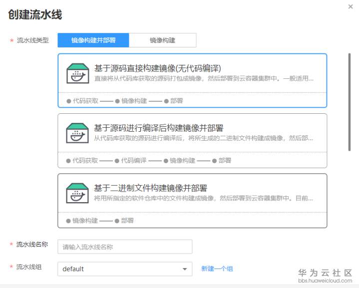

2、创建镜像/部署
点击“创建流水线”按钮,选择“镜像构建并部署” 标签页下的 “基于源码直接构建镜像” 类型的流水线,然后输入流水线名称,点击确认。

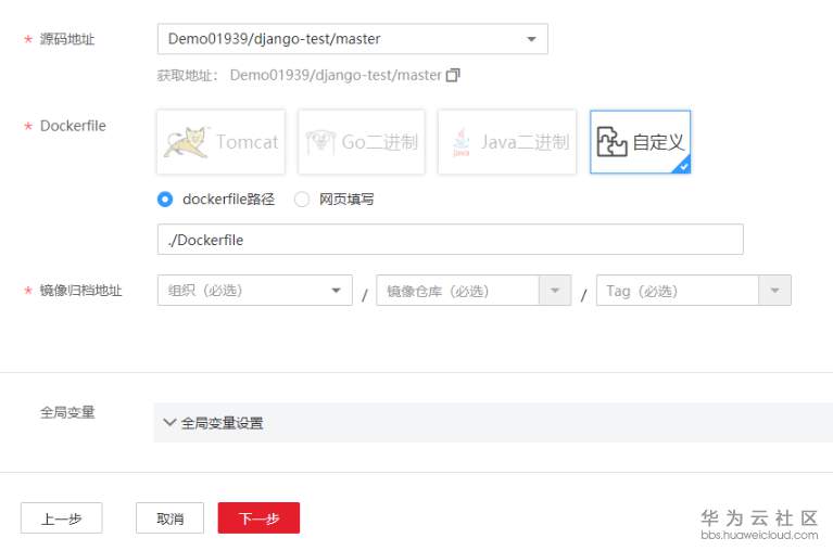

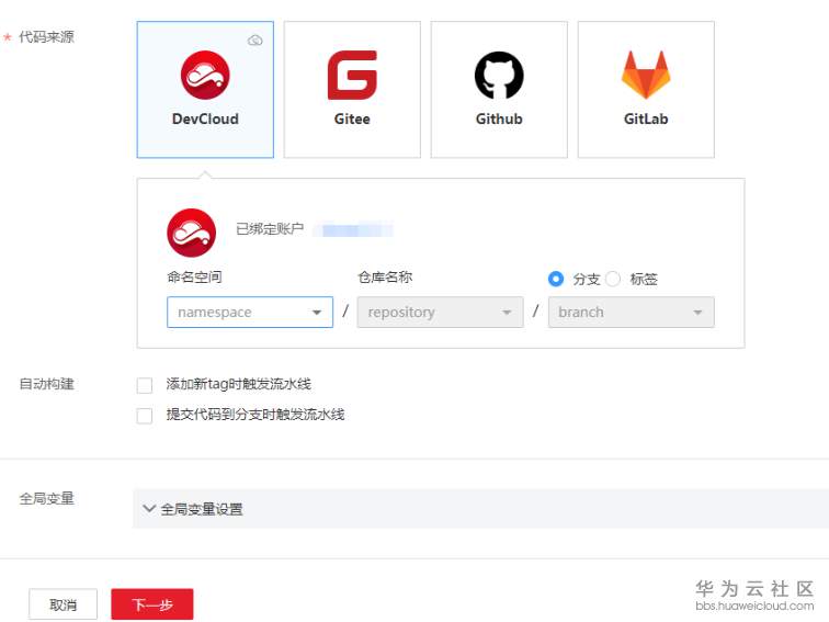

进入到该环节后,选中“代码来源”中的DevCloud,然后选择在前置步骤中所创建的django-test的代码仓库和分支,下面信息配置好后点击“下一步”。
指定Dockerfile:进入镜像构建环节后,在DockerFile处选择 “自定义 – dockerfile路径”,系统会自动使用源代码根目录下的Dockerfile文件进行构建。

点击“下一步”后,选择镜像归档地址:此处我们学习使用全局变量进行镜像仓库和TAG的定义,
首先,选择组织,一般系统默认会有一个与租户名相同的组织,您也可以点击下拉框中的“创建组织”来新建。
接下来,新增全局变量,变量名为 repo,默认值为 tank。
然后,在归档地址的“镜像仓库”位置填入 ${repo},TAG位置填入 ${version},以便流水线启动时,通过不同的变量来确保每次构建的镜像版本不同。

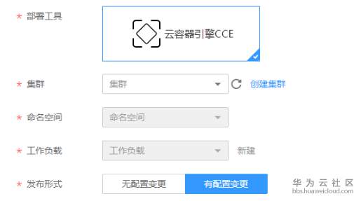

— 选择待部署的集群和命名空间,如果没有集群,则点击“创建集群”,会跳转到CCE服务页面,用户可以手动创建集群 。

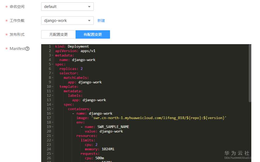

— 新建工作负载:选择完集群后,如果集群中没有创建过工作负载,或想使用新的工作负载进行部署,则点击新建链接,页面会要求输入新的工作负载名称。
— 新建工作负载后,系统会自动生成负载所对应的的kubenetes yaml文件,若您对kubernetes yaml文件非常熟悉,可以自行修改文件中的参数;若您不了解kubernetes yaml文件,建议您不作任何修改。

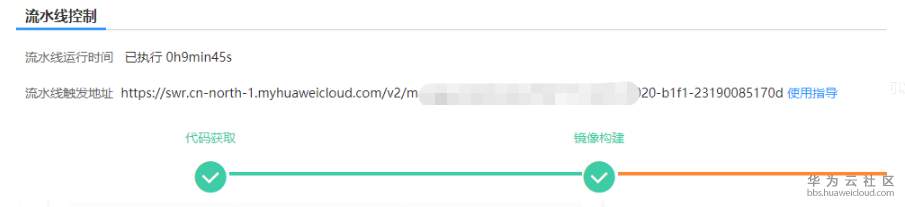

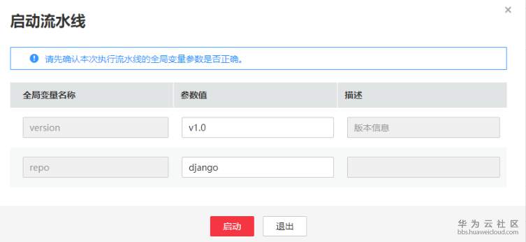

3、启动流水线
启动流水线有两种方式,一种是通过界面的“启动流水线”按钮,一种是通过访问流水线启动接口,可以任选一种进行,推荐通过页面的按钮启动。
—  通过界面按钮启动流水线:如果有用户自定义的全局变量,需要在启动时输入本次执行流水线所使用的变量值,如版本号、镜像名称等等,我们这里可以直接使用默认值

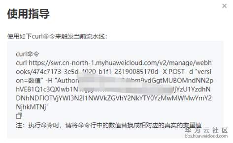

—  通过curl命令启动流水线:若您需要将启动过程集成到shell脚本中,则只需要点击界面上的“使用指导”链接,界面将生成curl命令。将命令行中 –d 后面的“verion=数值”,替换成所需要传入的变量名称和相应的值即可。如  … -X POST – d “version=v1.0 &repo=tank ”  -H ...
