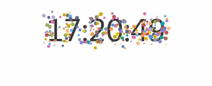

文字烟花的小控件是下面这样的效果,你或许在很多个人博客中见过:
这一节我们就来讲述一下这个小动画的实现方法。

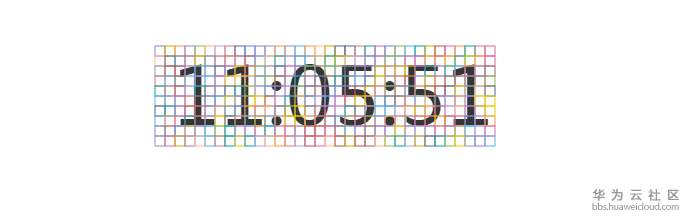

获取到像素数据后,我们就可以对其进行分析,分析算法如下:
  1. 将要获取像素的部分分成大小适中的网格,网格太小则渲染压力大,网格太大动画效果不好。
  2. 遍历每一个网格,取出小方块区域内所有像素点,也可以一次性读取整个区域的像素点然后按小区域来取用,然后统计其中dirty的像素点数量(判断其对应的颜色值是否都为255,如果不是则判定为dirty),如果区域内脏点的比例超过一定阈值(示例中为60%)则判定该区域需要被烟花点替换。
  3. 在需要生成烟花的区域以随机大小和颜色生成一个小球,并根据其位置指定水平初速度的方向,小球均受到竖直向下的重力影响。
  4. 在帧动画中更新小球状态。
