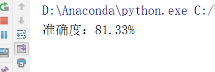

代码运行的结果准确度可以达到81.33%

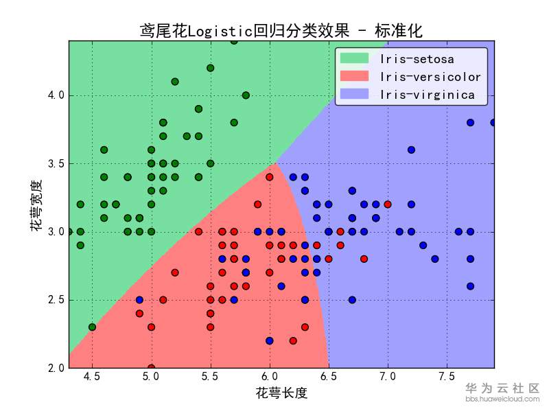

分类结果图为:
