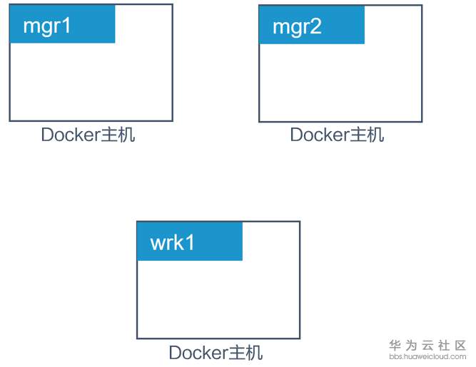

为了完成下面的内容,读者需要至少3个Docker主机,每个都运行1.13或者更高版本的Docker。示例中3个Docker主机分别叫作“mgr1”“mgr2”“wrk1”。每台主机上都安装Ubuntu 16.04,其上运行了Docker 18.01.0-ce。同时还有一个网络负责联通3台主机,并且主机之间可  以通过名称互相ping通。安装完成后如图15.6所示。
                                             图15.6 3个Docker主机

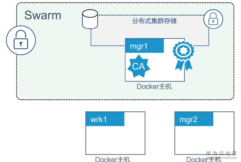

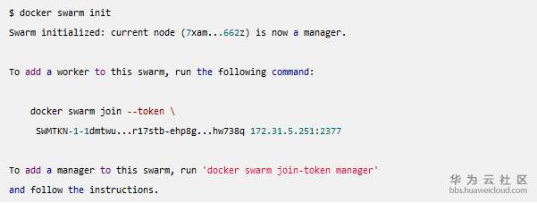

(1)配置安全的Swarm集群
读者可以在其Swarm集群管理者节点上运行下面的命令。在本例中,命令运行于“mgr1”节点之上。
上面的命令就是配置安全Swarm集群所要做的全部工作!
“mgr1”被配置为Swarm集群中的第一个管理节点,也是根CA节点。Swarm集群已经被赋予了加密Swarm ID,同时“mgr1”节点为自己发布了一个客户端认证信息,标明自己是Swarm集群管理者。证书的更新周期默认设置为90天,集群配置数据库也已经配置完成并且处于加密状态。安全令牌也已经成功创建,允许新的管理者和工作者节点加入到Swarm集群中。以上全部内容都只需要一条命令

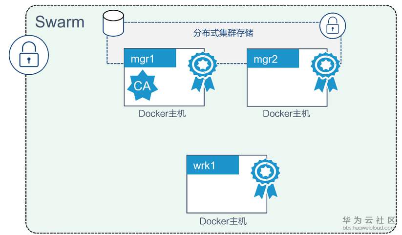

实验环境如图15.7所示。
图15.7 实验环境

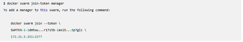

将新的管理者节点加入到Swarm需要两步。第一步,需要提取加入管理者到集群中所需的令牌;第二步,在“mgr2”节点上执行docker swarm join命令。只要将管理者准入令牌作为docker swarm join命令的一部分,“mgr2”就作为管理者节点加入Swarm。
在“mgr1”上运行下面的命令获取管理者准入令牌。
命令输出内容给出了管理者加入Swarm所需运行的准确命令。准入令牌和IP地址在读者自己的实验环境中是不一样的。
复制该命令并在“mgr2”节点上运行。
“mgr2”现在已经作为另一个管理者加入Swarm。

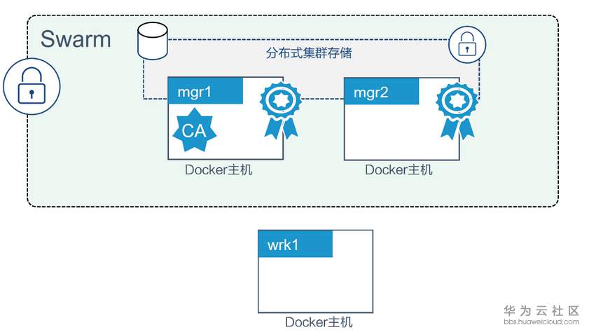

上述输出内容中显示“mgr1”和“mgr2”都加入了Swarm,并且都是Swarm管理者。最新的配置如图15.8所示。
图15.8 “mgr1”和“mgr2”都加入了Swarm
两个管理者这个数量,大概是最糟糕的一种情况了。但是这只是一个实验环境,而不是什么核心业务生产环境,所以糟糕点也无所谓。

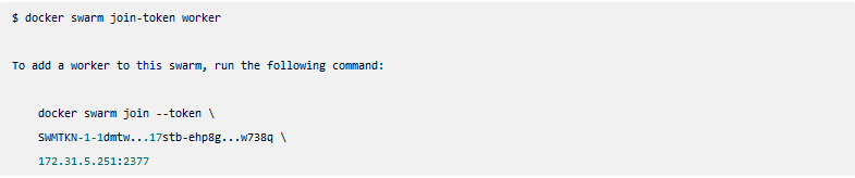

向Swarm中加入工作者也只需两步。第一步需要获取新工作者的准入令牌,第二步是在工作者节点上运行docker swarm join命令。
在任意管理者节点上运行下面的命令,获取工作者准入令牌。
读者可以在指定工作者的节点上运行该命令。准入令牌和IP地址会有所不同。
复制如下所示命令到“wrk1”上并且运行。

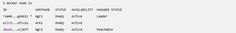

在任意Swarm管理者上运行docker node ls命令。
目前读者已经拥有包含两个管理者和一个工作者的Swarm集群。管理者配置为高可用(HA),并且复用集群存储。最新的配置如图15.9所示。

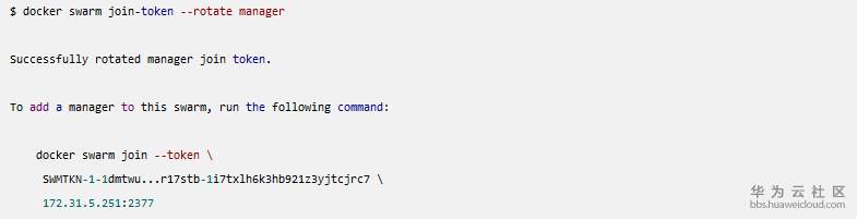

如果用户认为当前准入令牌存在风险,仅用一条命令就可以取消该准入令牌授权,同时发布新的准入令牌。在下面的示例中,取消了已经授权的管理者准入令牌,之后又发布了新的令牌。
需要注意的是,新旧令牌只有最后字段存在区别。SWARM ID还是相同的。

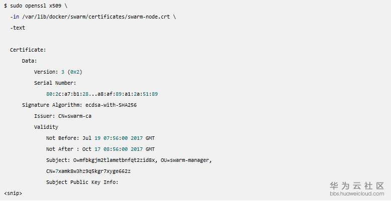

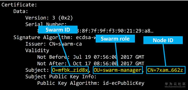

每个加入Swarm的管理者和工作者节点,都需要发布自己的客户端证书。这个证书用于双向认证。证书中定义了节点相关信息,包括从属的Swarm集群以及该节点在集群中的身份(管理者还是工作者)。

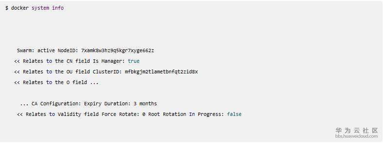

在Linux主机上,读者可以指定使用下面的命令查看指定节点的客户端证书。
上述输出中,Subject中用到了O、OU以及CN字段分别表示Swarm ID、节点角色以及节点ID信息。
  • 组织字段O保存的是Swarm ID。
  • 组织单元字段OU保存的是节点在Swarm中的角色。
  • 规范名称字段CN保存的是节点的加密ID。
如图15.10所示。
图15.10 Subject中使用的字段
在Validity中,还可以直接看到证书的更新周期。
上述信息可以在docker system info命令的输出中得到验证。

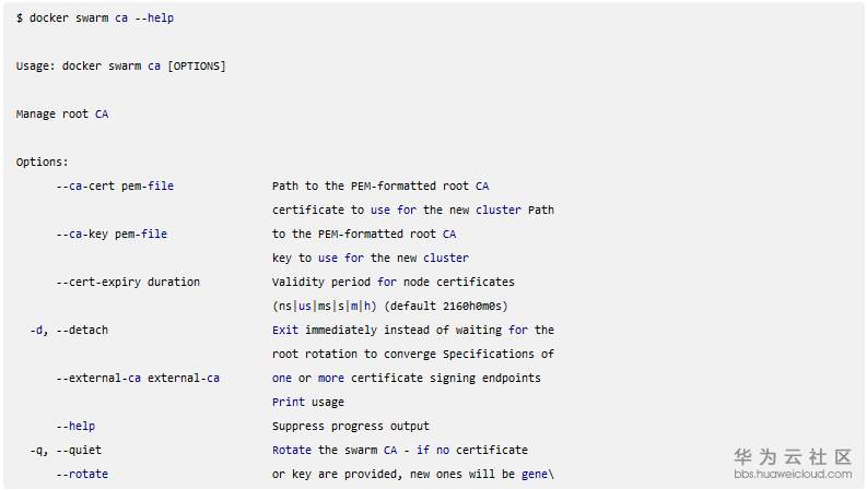

docker swarm ca命令可以用于管理CA相关配置。可以在运行该命令时指定--help来查看命令功能。

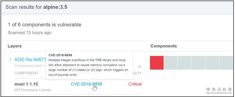

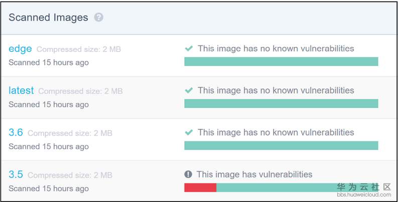

打开浏览器访问Docker Hub,并搜索Alpine仓库。图15.11展示了官方Alpine仓库的Tags标签页。
图15.11 官方Alpine仓库的Tags标签页
Alpine仓库是官方仓库,这意味着该仓库会自动扫描并生成对应报告。可以看到,镜像标签为edge、latest以及3.6的镜像都通过了已知缺陷的检查。但是alpine:3.5镜像存在已知缺陷(标红)。
如果打开alpine:3.5镜像,可以发现如图15.12所示的详细信息。
图15.12 alpine:3.5镜像的详细信息
这是发现自己软件中已知缺陷详情的一种简单方式。

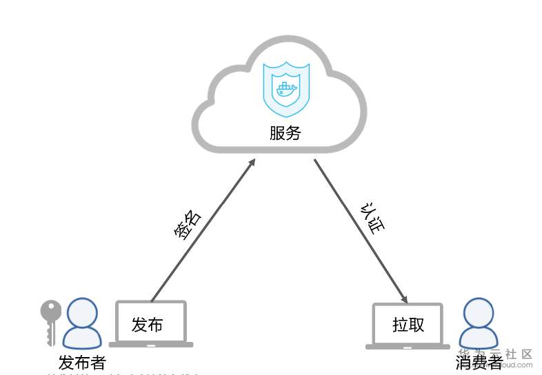

Dockr内容信任(Docker Content Trust,DCT)使得用户很容易就能确认所下载镜像的完整性以及其发布者。在不可信任的网络环境中下载镜像时,这一点很重要。
从更高层面来看,DCT允许开发者对发布到Docker Hub或者Docker可信服务的镜像进行签名。当这些镜像被拉取的时候,会自动确认签名状态。图15.13展示了这一过程。
DCT还可以提供关键上下文,如镜像是否已被签名从而可用于生产环境,镜像是否被新版本取代而过时等。
在本书编写之际,DTC提供的上下文还在初期,配置起来相当复杂。
在Docker主机上启用DCT功能,所要做的只是在环境中将DOCKER_CONTENT_TRUST变量设置为1。
图15.13 镜像被拉取时自动确认签名状态

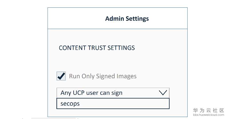

如果使用Docker统一配置层(Docker企业版的一部分),需要勾选图中15.14所示Run Only Signed Images复选项。这样会强制所有在UCP集群中的节点只运行已签名镜像。
图15.14 勾选Only run signed images复选项
由图15.14中可知,UCP在DCT的基础上进行进一步封装,提供了已签名镜像的安全首选项信息。例如,用户可能有这样的需求:在生产环境中只能使用由secops签名的镜像。

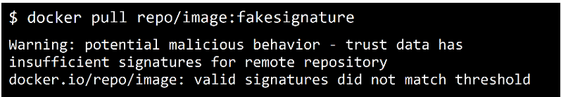

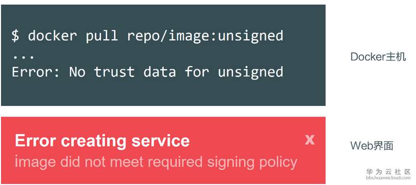

一旦DCT功能开启,就不能获取并使用未签名镜像了。图15.15展示了开启DCT之后,如果再次尝试通过Docker CLI或者UCP Web UI界面拉取未签名镜像时所报的错误(两个示例都尝试拉取标签为“unsigned”的镜像)。
图15.15 拉取未签名镜像时报错

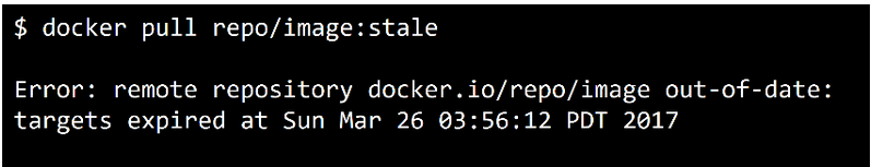

图15.16展示了DCT是如何阻止Docker客户端拉取一个被篡改的镜像的。图15.17展示了DCT如何阻止客户端拉取旧镜像。
图15.16 拉取被篡改的镜像
图15.17 拉取旧镜像
Docker内容信任是一种很重要的技术,能帮助用户检查从Docker服务中拉取的镜像。该技术的基础模式配置起来非常简单,但是类似上下文等一些高级特性,现阶段配置起来还是非常复杂的。

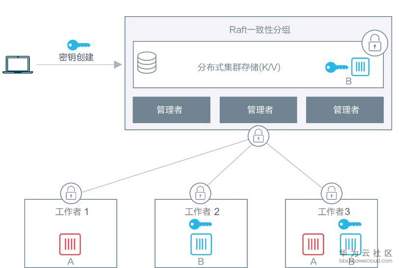

图15.18展示了其总体流程。
下面依次介绍图15.18中所示工作流的每一步。
(1)密钥被创建,并且发送到Swarm。
(2)密钥存放在集群存储当中,并且是加密的(每个管理者节点都能访问集群存储)。
(3)B服务被创建,并且使用了该密钥。
(4)密钥传输到B服务的任务节点(容器)的过程是加密的。
(5)B服务的容器将密钥解密并挂载到路径/run/secrets下。这是一个临时的内存文件系统(在Windows Docker中该步骤有所不同,因为Windows中没有内存文件系统这个概念)。
(6)一旦容器(服务任务)完成,内存文件系统关闭,密钥也随之删除。
(7)A服务中的容器不能访问该密钥。
图15.18 引入Docker密钥
用户可以通过docker secret子命令来管理密钥,可以通过在运行docker service create命令时附加--secret,从而为某个服务指定密钥。
