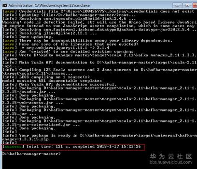

sbt clean dist
该步骤由于需要下载很多的jar包等资源文件,比较耗时,需要耐心等待。
如果最后出现如下输出,则说明Kafka-manager编译成功。
3、    到D:\kafka-manager-master\target\universal目录中找到编译好的kafka-manager包即kafka-manager-1.3.3.15.zip。

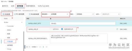

1、    到Manager的管理界面上,修改Kafka服务的服务配置,如下图所示:
将KAFKA_JMX_IP配置项修改为${BROKER_IP}
然后再保存配置,重启Kafka服务,以便让修改的配置生效。

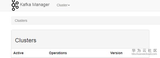

nohup bin/kafka-manager -Dconfig.file=conf/application.conf -Dhttp.port=9000 &
在浏览器中输入IP1:9000,若出现以下界面则说明Kafka-Manager启动成功。
