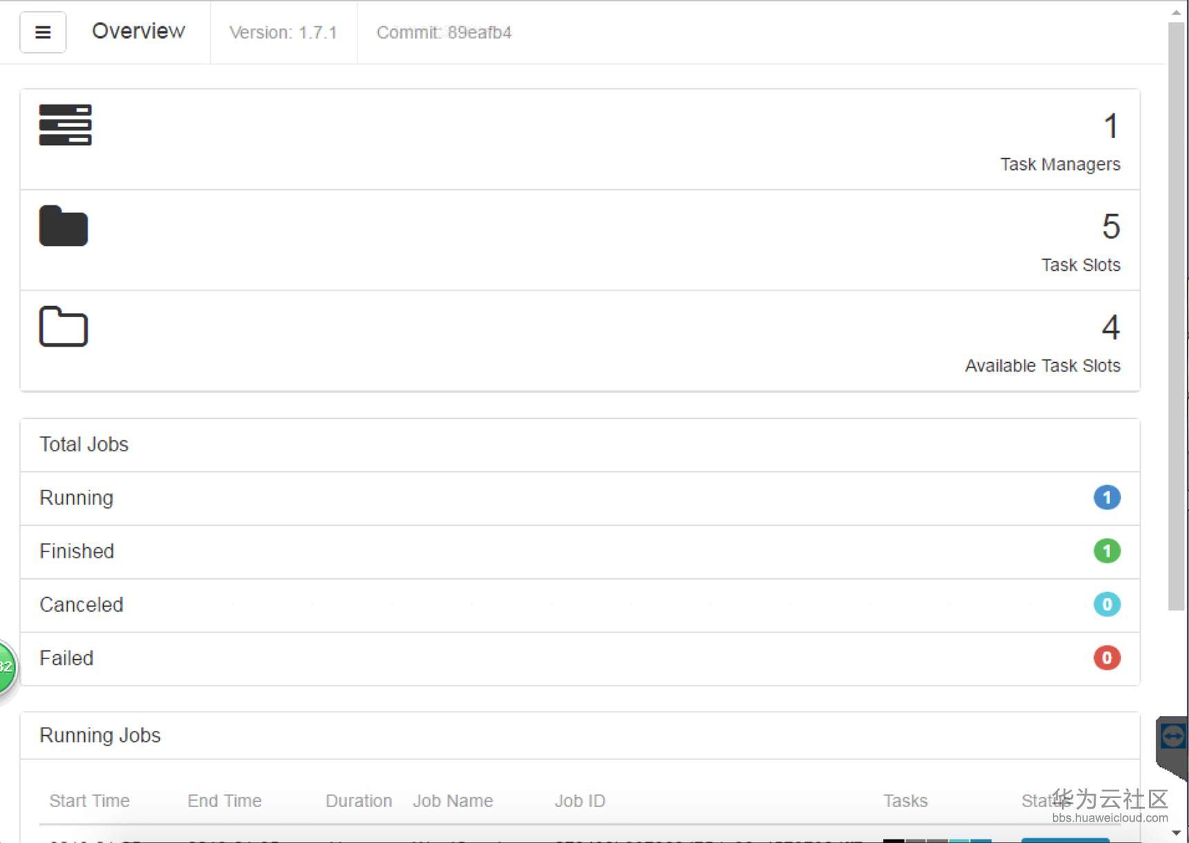

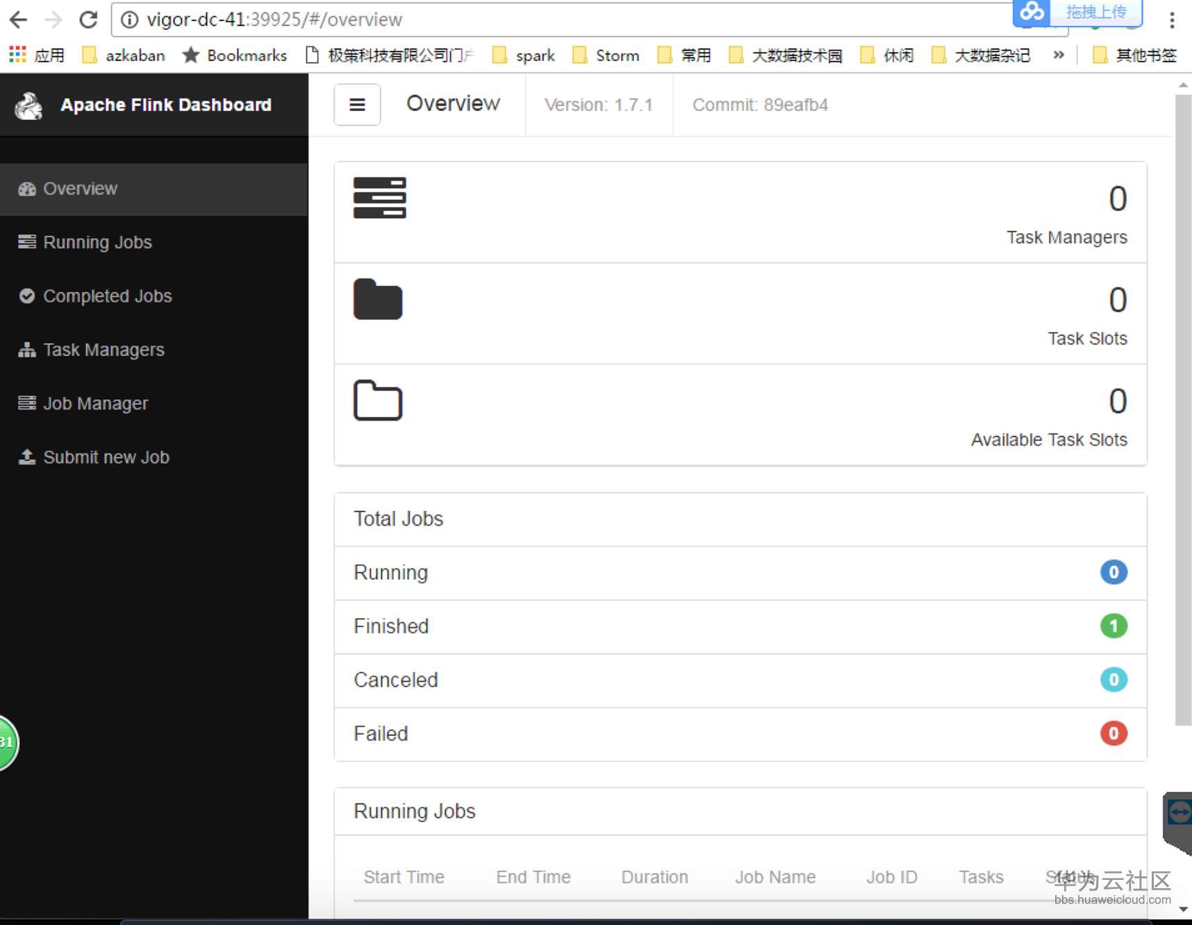

注意:部署长期运行的flink on yarn实例后,在flink web上看到的TaskManager以及Slots都为0。只有在提交任务的时候,才会依据分配资源给对应的任务执行。

提交后可以在Flink web页面上看到提交的任务信息及执行情况。
