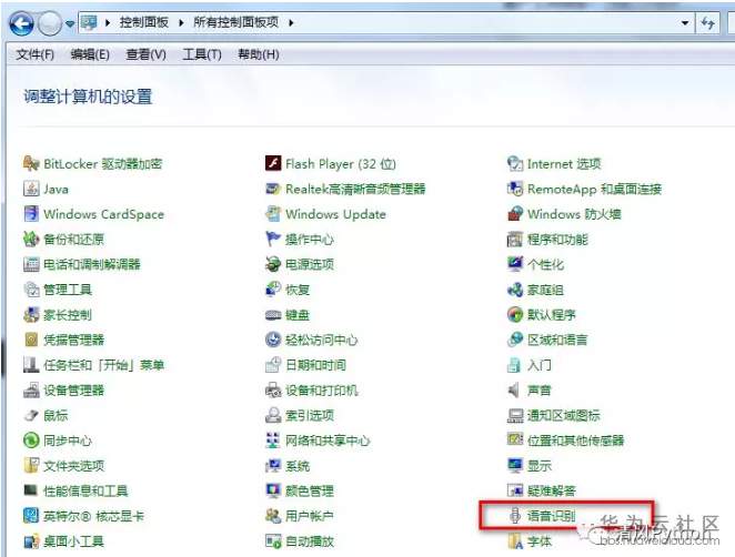

这个模块之前在公司和家里笔记本用过很多次的,怎么会报错呢?一脸懵逼…结果查了半天发现,代码在调用语音识别组件的时候报错了。
打开控制面板发现语音识别组件我的台式机电脑没有,原来现在很多GHOST版WIN系统为了精简体积都去除了语音识别组件,所以在安装语音朗读语音叫号类软件时,都不能正常发音。本来这种青铜小选手,像我这种王者级别的不羞于为伍,但既然是模块介绍还是确定下到底是不是这个问题吧。网上找了一个语音识别的TTSwidnows补丁包安装了一下,再次执行成功。如果跟我存在一样问题的选手,可以网上搜索安装一下。下载补丁包执行bat文件一键无脑安装。

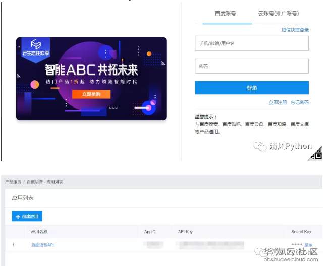

百度语音识别api:baidu-aip是百度开放的公共语音转化服务。只需要在百度注册相关的app及秘钥信息即可使用。
使用流程如下:

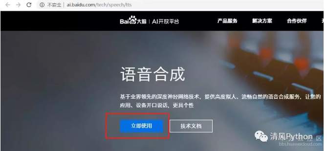

  1. 访问语音合成-百度AI开放平台:http://ai.baidu.com/tech/speech/tts
  2. 之后使用百度账号即可登陆(没有百度账号的,自己注册一个)
  3. 创建应用,添加语音识别的功能,并完成注册
  4. 保存你的app_id, API_Key, Secret_Key 三项数据留着后续使用
  5. 切换回语音合成首页,点击立即使用旁边的技术文档按钮,进入API文档
  6. 定位 语音合成—>SDK文档—>Python SDK,即可看到详细的开发文档说明

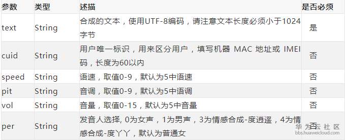

接下来,我们看看文档中的相关说明:
  • 接口描述
基于该接口,开发者可以轻松的获取语音合成能力
  • 请求说明
合成文本长度必须小于1024字节,如果本文长度较长,可以采用多次请求的方式。文本长度不可超过限制
举例,要把一段文字合成为语音文件:
