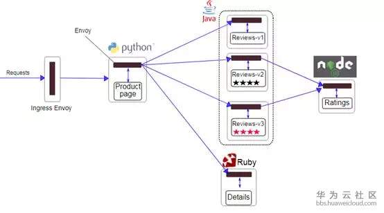

为了便于大家理解,我们以Istio最经典的Bookinfo为例来说明。Bookinfo的4个微服务的调用关系如下图所示,在这里我们不就具体阐述了。
然后我们要弄明白几个问题:什么是调用链跟踪?为什么要用调用链跟踪?
调用链跟踪顾名思义就是服务与服务之间相互调用的时候,来记录下调用的关系。比如用户发起请求访问Ingress,这是入口。然后Ingress——>Productpage——>Reviews——>Ratings这是一个完整的调用链,而这个过程中的谁调用谁的关系就是调用链跟踪。

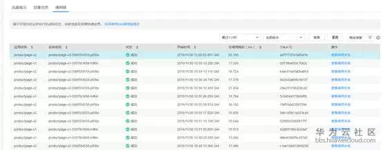

最后让我们看一下实现了调用链跟踪的一些具体场景,如下图所示:

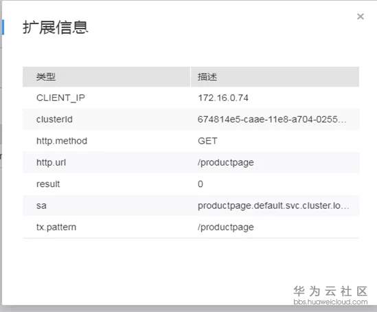

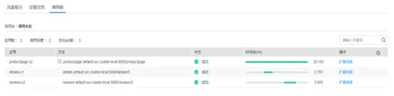

从上图中可以看到在某种场景下的所有应用、实例名称、状态以及总调用耗时、traceID等信息,这些信息给我们提供了最直观的调用数据,点击查看调用关系,将会看到更加详细的调用链信息。如下图:
从这张图中,我们可以监测到不同服务间更加详细的调用数据。
如该调用链包含三个应用,最大调用深度为2,不同应用直接调用的耗时以及应用状态等,这些都是在实际场景中非常具有价值的信息。设想在一个大规模高并发以及巨大访问量的业务中,如果我们可以对业务的监测可以细化到这种程度,那么我们的业务将会处于更加安全的保护中。
通过以上场景以及扩展信息我们就可以清晰的看到服务之间调用的具体信息,例如请求状态、响应时延等等,而这些信息都是通过调用链跟踪获取的。
