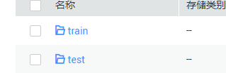

先用OBS browser将图片传上OBS
目录架构如下:
s3://obs-xxxxxx/
                         -train
                                -type1
                                -type2
                         - test
                                -type1
                                -type2
从OBS拉过图片过来

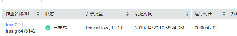

至此完成移植,用华为云强大GPU测试一下,果然P100跑LeNet是小菜一碟,1分钟不到就搞定,有木有啊?
并且P100有16G显存,可以体验VGG、ResNet这些规模大的网络。
