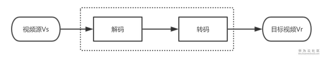

        在视频编码中,除了压缩,有时候需要对视频相关参数的修改再进行存储,这就是视频转码了。转码需要将视频源从一种格式到另一种格式转换输出,比如降低码率、封装格式,改变视频首部的描述信息,添加数字水印或者公司logo等。视频转码往往需要先解码再进行转码,即可由如下图进行描述。视频的编码和转码有许多相关的标准进行支撑。

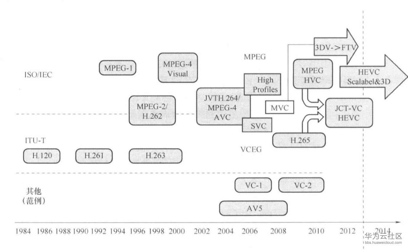

5.国际视频编码标准年谱
        针对视频的编码,提出了很多的标准,按上面描述的说法就是取得最优的视频大小。同时这些标准不仅规定了不同厂家之间的编码器和解码器之间的互操作。下图为国际视频编码标准年谱,引用自[视频编码全角度详解]。
