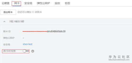

(1)创建一台Linux服务器,创建完成后关闭网卡“源/目的检查”

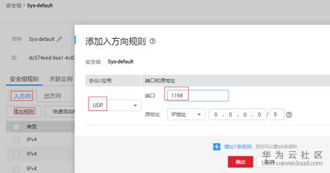

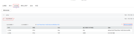

(2)配置安全组
添加openvpn相应的端口,入方向,默认协议为UDP,默认端口为1194,建议修改下,不要使用默认端口,比如1129等,后面配置文件需要配置相应的端口。

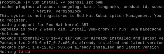

(2)       安装依赖
yum install -y openssl lzo pam easy-rsa
yum源安装openvpn
yum install openvpn

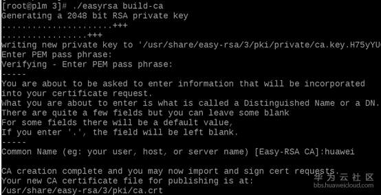

./easyrsa init-pki
./easyrsa build-ca
记住输入的密码(pass phrase),后续签名需要使用。

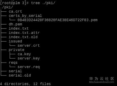

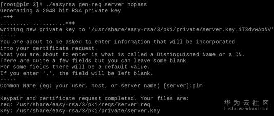

3.2      Server证书
下面的$EntityName就是给server取个名字,注意前后统一就行,比如都叫server。
cd /usr/share/easy-rsa/3
./easyrsa gen-req $EntityName nopass

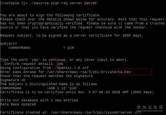

签名证书
./easyrsa sign-req server $EntityName
生成Diffie-Hellman
./easyrsa gen-dh
最终目录结构如下:

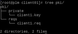

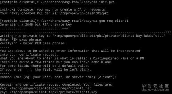

3.3      客户端证书
另外创建一个目录用于存放client证书
mkdir -p /tmp/openvpn/client1
cd /tmp/openvpn/client1
/usr/share/easy-rsa/3/easyrsa init-pki
/usr/share/easy-rsa/3/easyrsa gen-req client1
记录输入的密码,client登录时使用

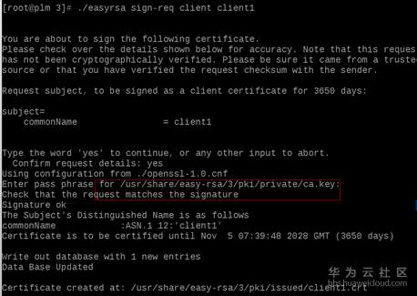

签名client证书:
cd /usr/share/easy-rsa/3/
./easyrsa import-req /tmp/openvpn/client1/pki/reqs/client1.req client1
./easyrsa sign-req client client1
这里输入的制作CA证书时的密码。
客户端证书pki目录如下:

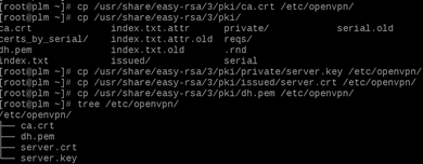

3.4      归档证书
将server证书放在同一个目录下
mkdir /etc/openvpn
cp /usr/share/easy-rsa/3/pki/ca.crt /etc/openvpn/
cp /usr/share/easy-rsa/3/pki/private/server.key /etc/openvpn/
cp /usr/share/easy-rsa/3/pki/issued/server.crt /etc/openvpn/
cp /usr/share/easy-rsa/3/pki/dh.pem /etc/openvpn/

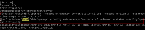

源码安装的可能没有启动脚本,可以从源码里面拷贝一份:
cp /tmp/openvpn/openvpn-2.4.6/distro/systemd/openvpn-server@.service.in /usr/lib/systemd/system/openvpn-server.service
vim /usr/lib/systemd/system/openvpn-server.service
修改启动命令:
systemctl enable openvpn@server
systemctl start openvpn@server
