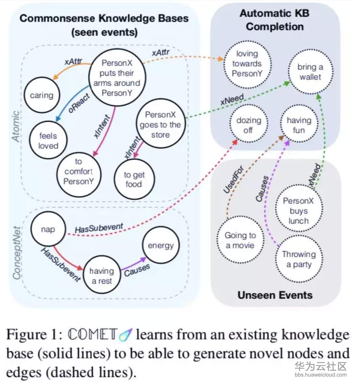

研究人员将自动知识图谱构建视为常识生成任务,并探索了大型语言模型生成自动构建常识知识图谱所需知识的能力。他们提出了 COMmonsEnse Transformers (COMET),可以根据自然语言生成丰富多样的常识描述。COMET 使用现有的三元组作为知识的种子集进行训练。基于这些种子集,预训练语言模型调整其学得语言表示,用于生成知识,并输出高质量的新型三元组。研究表明,深度预训练语言模型可以生成常识知识图谱所需的显式知识,并取得了很好的结果。实验显示,COMET 可以生成被人类评价为「高质量」的知识,在 ATOMIC 上可以达到 77.5% 的精确度,在 ConceptNet 上可以达到 91.7% 的精确度,已经接近人类在这些资源中的表现。研究结果说明,使用生成常识模型进行自动常识知识图谱补全很快可以成为抽取模型的有效替代方法。
图 1:COMET 从一个已有知识图谱中学习(实线),并生成新的节点和边(虚线)。

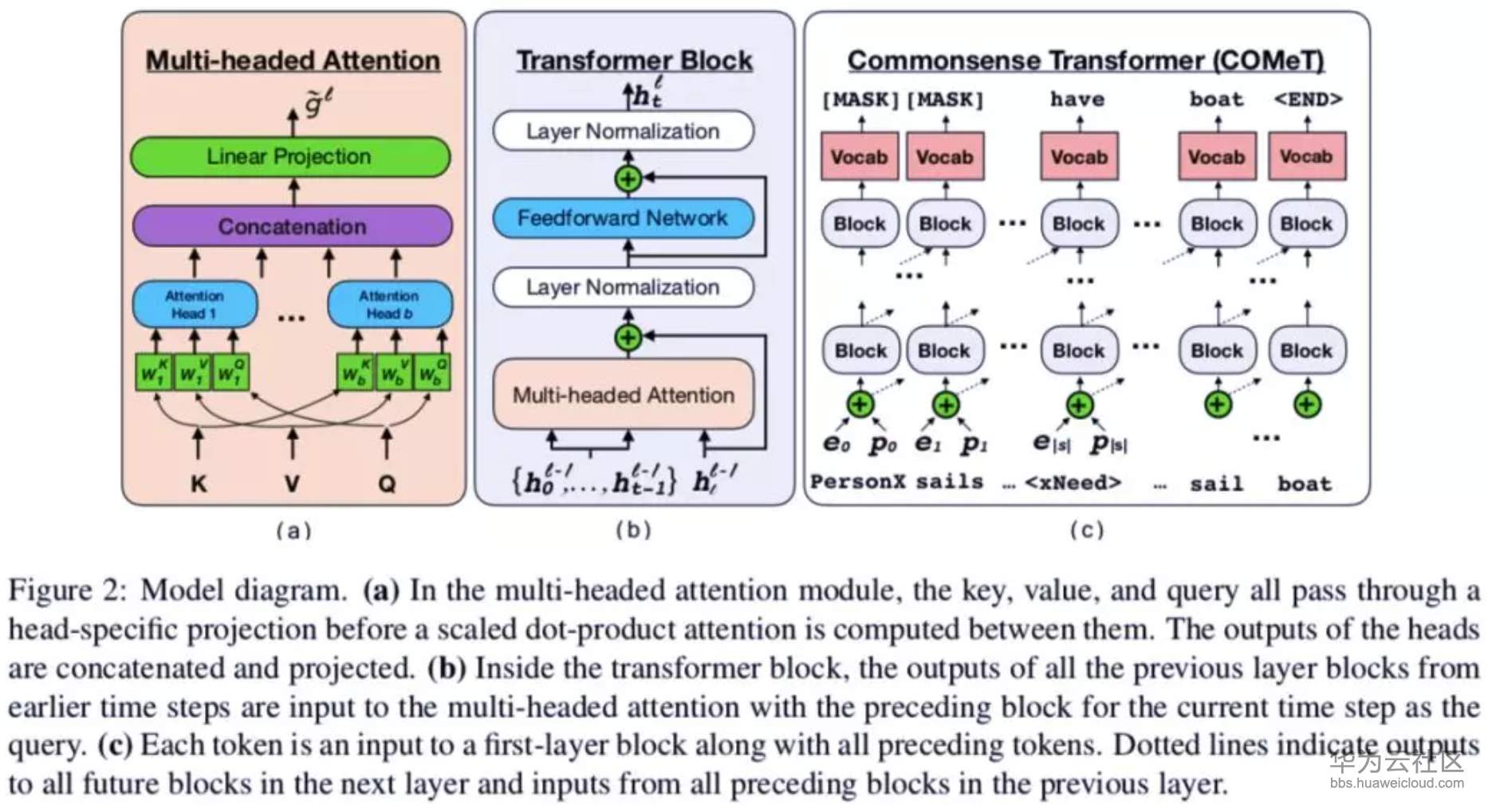

COMET 模型架构
该模型遵循 Radford et al.(2018) 的GPT 模型架构,研究人员用 12 层、768 个隐藏层维度、12 个注意力头初始化 COMET。Dropout 率为 0.1,使用 GeLU 作为激活函数。训练批大小为 64。
图 2:模型架构图示。a)多头注意力模块;b)Transformer 模块内部的计算方法;c)对每个 token 进行处理的方式。

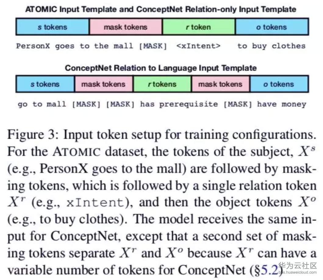

下图 3 展示了在不同训练任务中,s、r 和 o 中 token 的组织形式。
图 3:输入 token 设置。对于 ATOMIC 数据集,输入的顺序为:先是三元组 subject 的 token X^s,紧接着是 [MASK] token,然后是关系 token X^r,最后是三元组 object 的 token X^o。对于 ConceptNet 数据集,则需要在关系实体 X^r 和 object token X^o 之间再加入一个 [MASK] token,因为 X^r 在 ConceptNet 中可能有很多个 token。

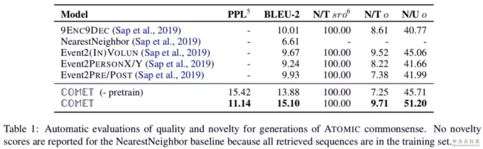

表 1:对各个模型生成 ATOMIC 常识的质量和新颖程度进行自动评估的结果。

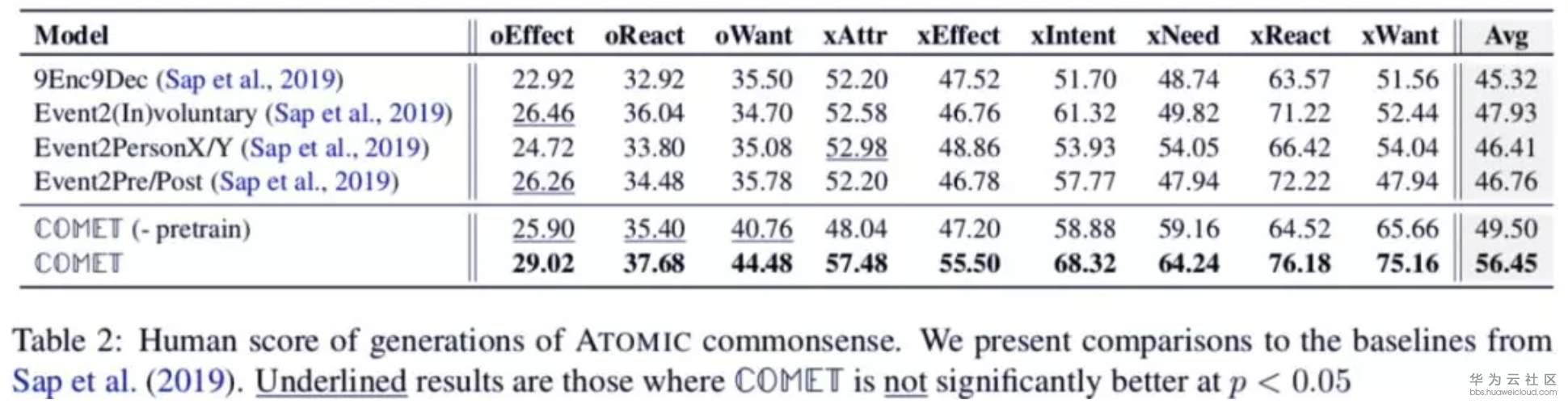

表 2:对各个模型生成 ATOMIC 常识的人类打分结果。

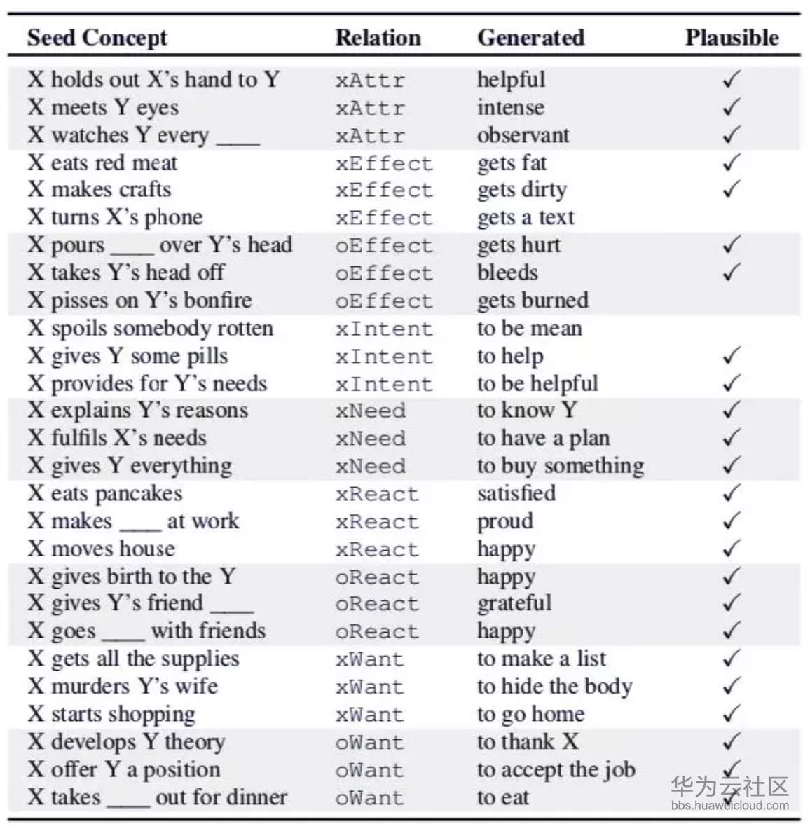

表 5:从 ATOMIC 验证集中随机抽取的新生成。新生成指的是不在训练集中的三元组。每个三元组都由人类评估并判断是否合理。

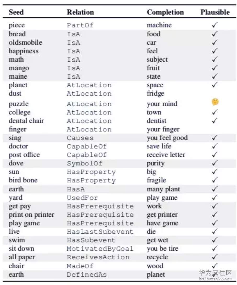

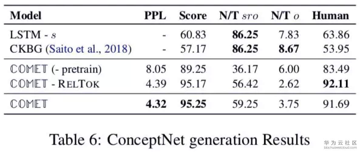

表 6:ConceptNET 生成结果。
表 7:从 ConceptNet 的验证集随机抽取的新生成。
