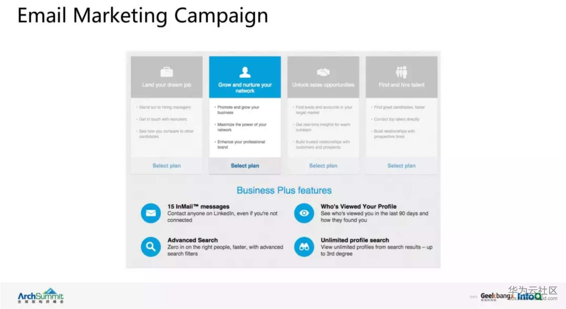

LinkedIn 的很多产品是人工智能(AI)驱动的,如 Feed、广告、工作推荐、邮件营销、用户搜索等。预测模型对 LinkedIn 用户体验产生了巨大的影响。比如,LinkedIn 的 Feed 产品,当用户登录 LinkedIn 主页后,系统会根据用户画像提供个性化信息流,包括热点文章、图像、视频、朋友和同事分享的近况,以及所关注公司新闻等。LinkedIn 还会向用户推荐工作机会,其核心产品被称为 Job You Maybe Interested In(简称 JYMBII)。用户通过 LinkedIn“工作”页面可以看到这款产品。它会根据用户的工作经验、工作本身的需求和描述等信息为用户推荐相关工作。此外,在 LinkedIn 的 Email 营销产品中,针对 LinkedIn 的免费注册用户,其可以通过模型来预测其中哪些用户可能会转化为付费用户。通过给潜在的付费用户发送 Email,吸引他们转化成为付费用户。此外,还有 LinkedIn 还有其他很多产品使用了人工智能和机器学习技术,产品背后都是预测模型在支持。

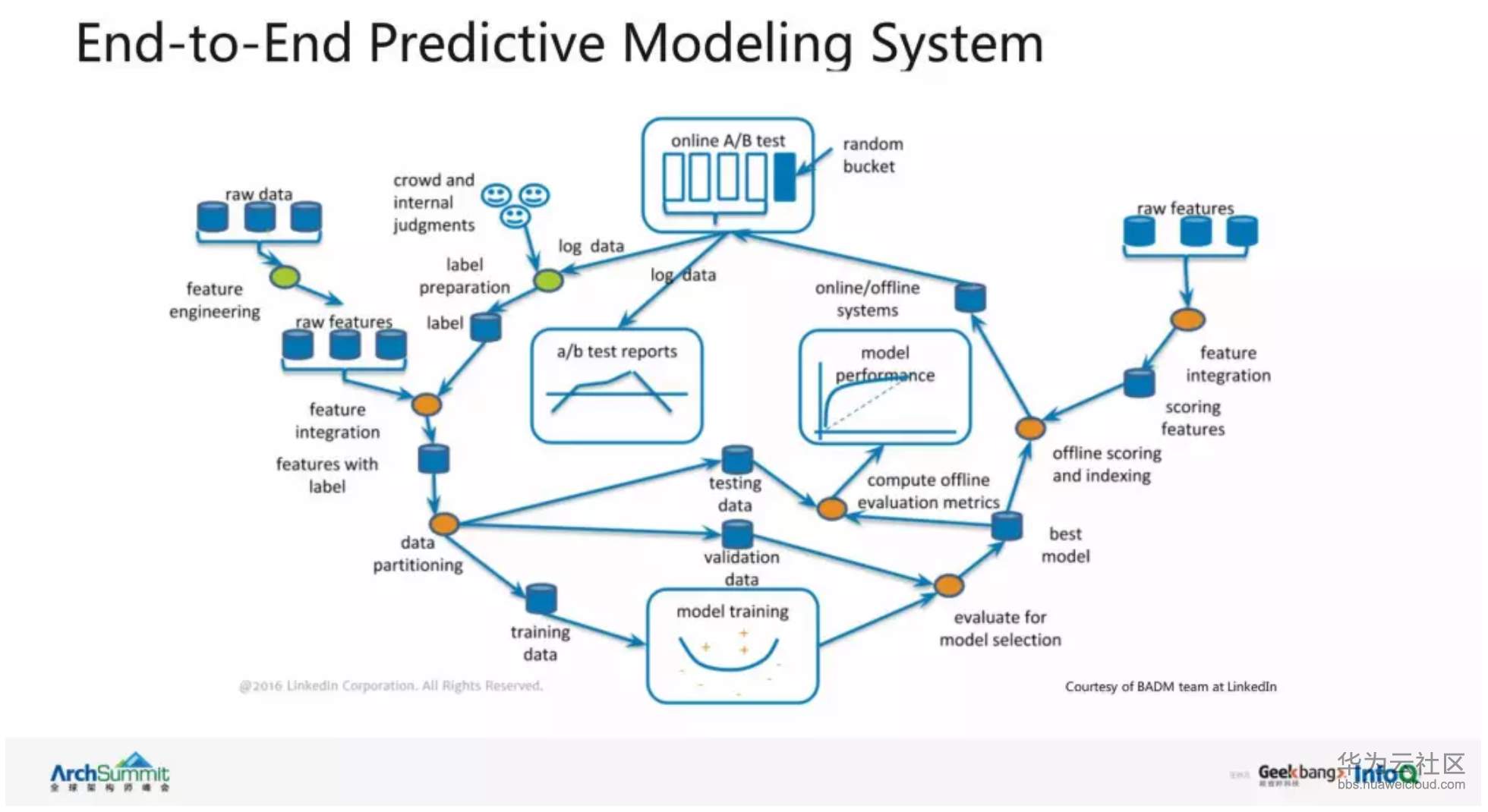

下面简单介绍一下 LinkedIn 的端到端预测模型系统,如下图所示。
该系统基本上可以分成两大模块:offline  learning(离线学习)模块和 online deployment(在线部署)模块。
在离线学习模块,我们的主要目的是训练预测模型。首先我们需要收集一些标签数据(label data),其标签是由具体用例决定的。例如,在 Email 会员营销模型里,我们可以把用户打开邮件这个行为定义为正标签 (positive label),把没有打开邮件动作定义为负标签(negative label)。得到正负标签以后,我们会收集建立模型所需要的一些特征(feature),如用户的在网站上的行为等,形成特征集合(feature set),然后与标签数据集成为训练实例(training examples)。其可进一步划分为训练数据集(training set)、检验数据集(validation set)、测试数据集(testing set),我们使用训练数据集来训练模型,利用检验数据集选择模型参数并选出最佳模型,再把最佳模型运用到测试数据集上进行测试,得到预测模型的基本性能情况,如准确度等。但离线训练的模型只有在在线部署阶段,经过在线 A/B  testing 才能衡量出实际的生产效果。一般情况下,我们会先测试少量用户(如 5% 的用户),如果用户反馈好,再逐步扩大到 10%、15% 到 20% 等,直到最后完全替代旧模型。

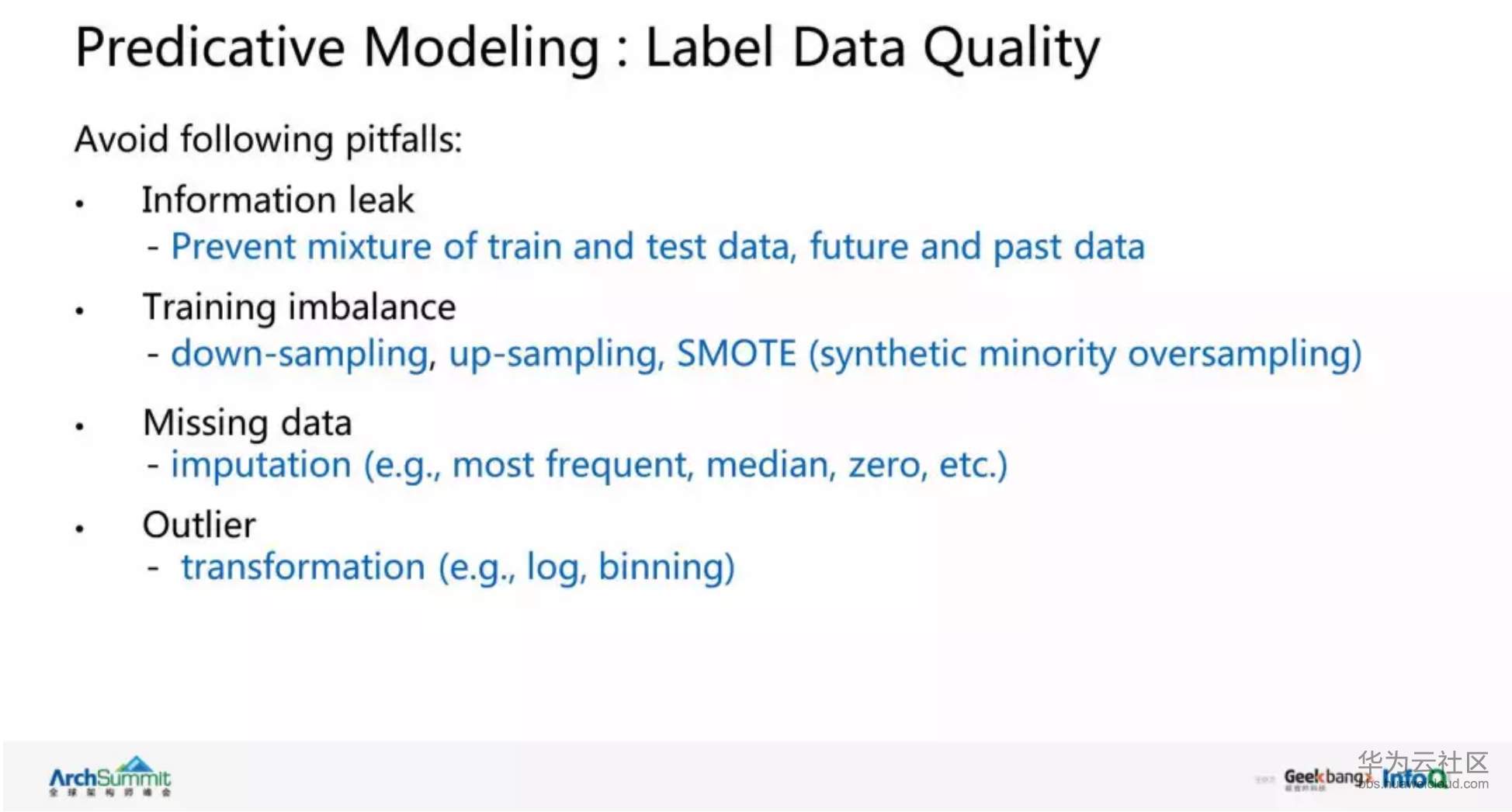

第二个是标签数据的质量。 需要避免一些坑,比如第一个坑就是信息泄露(information leak)。一般情况下是把训练数据集和测试数据集混合在一起了,这就造成了模型离线训练效果很好,但在线部署阶段却发现效果不佳。
第二个坑是训练数据不平衡(training data imbalance), 比如,针对检测欺诈模型,负标签很多,但是正标签(欺诈用例)却相对很少,这个比例可能是 1:100,1:1000 或者 1:10000,非常不平衡。在这种情况下可以采用 down-sampling(下采样),up-sampling(上采样)或 SMOTE 方法,可以部分抵消训练数据不平衡的问题。
第三个坑就是数据丢失(missing data)的问题, 在训练数据里有些丢失的数据没有值,这可能是在数据追踪的时候丢失了,或者是硬件故障导致的数据丢失等。此时,我们一般会用插值技巧(imputation)解决,比如采用最频繁的值,中间值,或者取 0 来代替数据丢失值。
最后一个坑就是离群值(outlier)的问题, 这个值大大超出正常值的范围,比如正常值在 1~100,而离群值可能在 1000~10000,这会导致线性模型的表现非常糟糕。这种情况要做转换(transformation)来处理,比如采用 Log 或者 Binning 的方法。

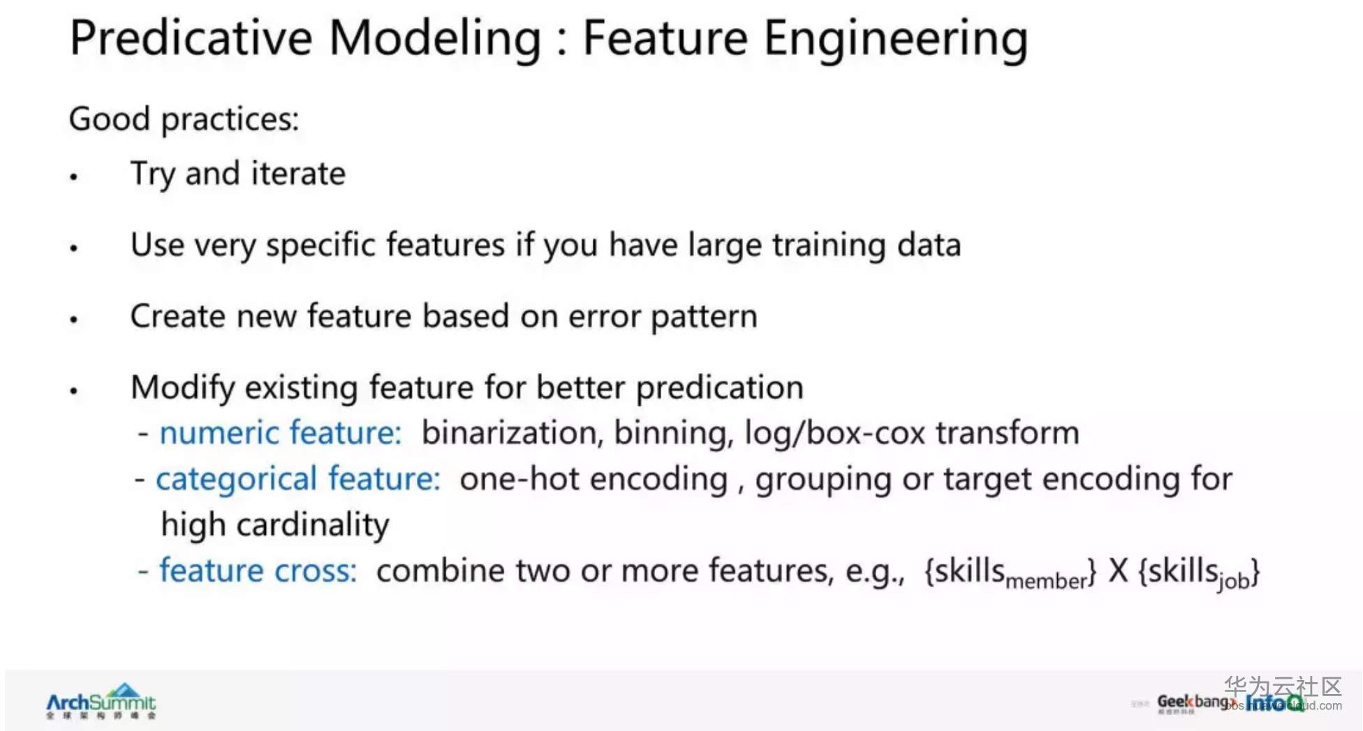

接下来,预测模型的特征工程(feature engineering)也是非常重要的一步,有几个好的实践经验可以参考:首先需要尝试新特征,而且你需要不断的迭代尝试(iterate and try),很多特征如果不去尝试的话,会失去发现可用性的机会。此外,我们在训练数据集大的情况下,可以尝试使用一些具体特征。这些具体特征集中,单个特征可能只能针对小部分用户但整个特征集的覆盖(coverage) 高。例如,在做 Email 会员营销模型时,我们会选取用户浏览的网页(page view) 等作为具体特征放进模型里面去做训练。有时这种具体特征非常有用。
第四点就是根据数据的原始特征生成一些新的特征, 让预测模型得到更多的信号量。一般规则如下,比如对数字特征(numeric feature),我们可以采取二值化(binarization),即它有值与否可以作为一个新的特征。或者做区间化处理(binning)。例如,用户年龄大小在 18 岁到 100 岁之间,我们可以把它分成年轻人、中年人和老年人等区间,这样有些预测模型可能会发现:青年人的收入是随着年龄增长的,而老年人正好相反等规则。
当然我们还可以使用 log/box-cox 等方法对特征进行处理。而对分类特征(categorical feature),比如用户的职称(如软件工程师、硬件工程师等),可以采取独热编码(one-hot encoding)的方式,或者做一些分组 (grouping),如把软件工程师和硬件工程师都归结为工程师,这样的分组可以减少分类特征的数量。LinkedIn 用户的头衔超过数万种,如果全部放在模型里去训练,特征向量维度太大,效果有时并不是很好,采用分组操作可以减少维度。
还有就是特征交叉(feature cross),  即将两个或者多个原始特征组合成为一个新的特征。以 JYMBII 模型来说,用户的技能有 Java、Python 等,而工作需要用户具有特定的技能,所以做一个用户技能和工作要求技能的匹配,我们会得到一个新的交叉特征。这种类型的特征比较实用,因为它可以在线性模型中引入一些非线性信号,这对模型训练是非常有效的。

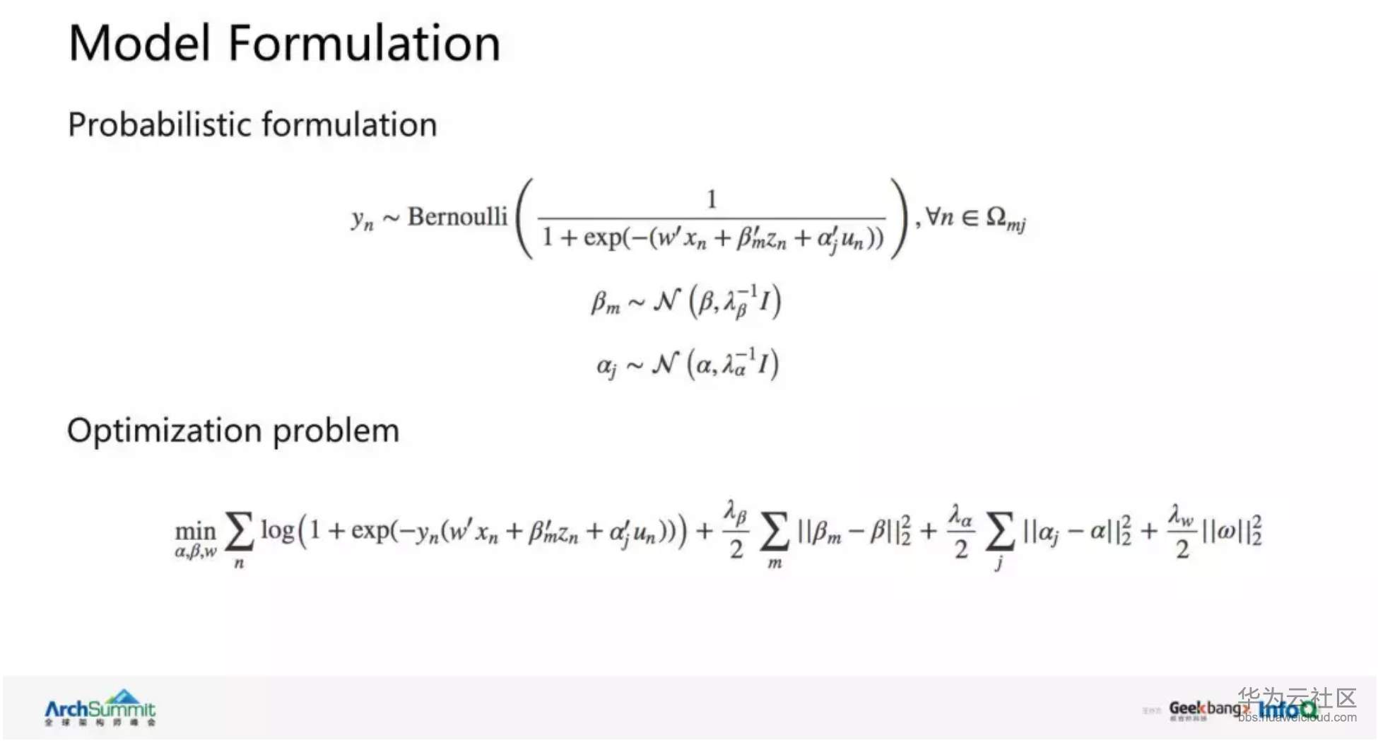

其中,GLMix 模型是由一个固定效应(fixed effect)和多重随机效应(random effects)组成。固定效应和多重随机效应是统计上的概念,一个 GLMix 模型实例的定义和优化问题如下:

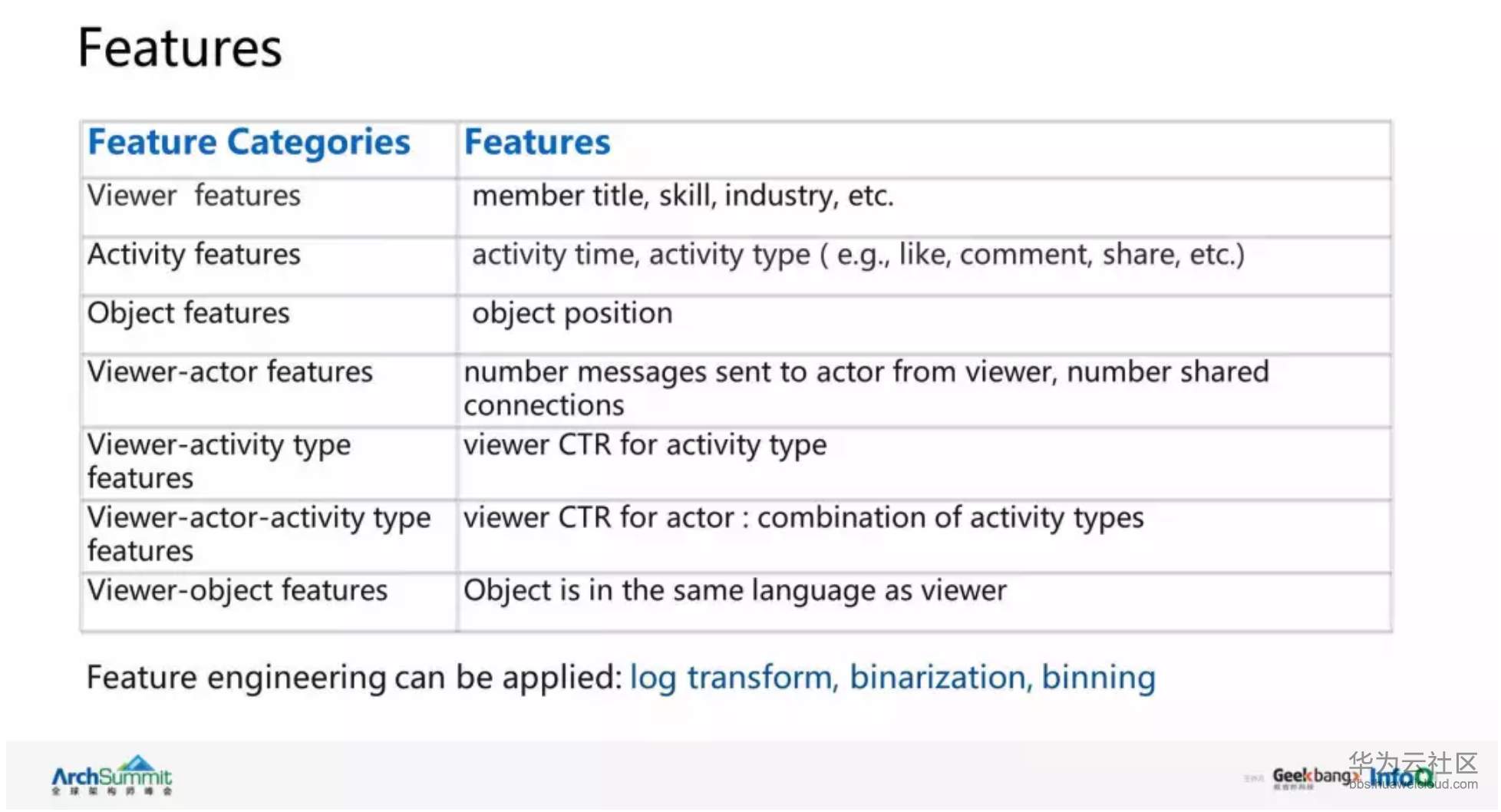

对于 LinkedIn 的 Feed 产品,当用户登录主页后,系统显示多种信息,如联系人更新、热门文章、广告等。那么如何把这些信息排序发送给用户呢?我们需要建立 Feed 排序模型。 首先,根据用户能点击或互动的更新信息得到标签数据,再寻找模型的特征。我们可以根据用户的行为和发布内容等对特征进行分类,比如用户的联系行为、互动等。这些特征可以进行分类如下:

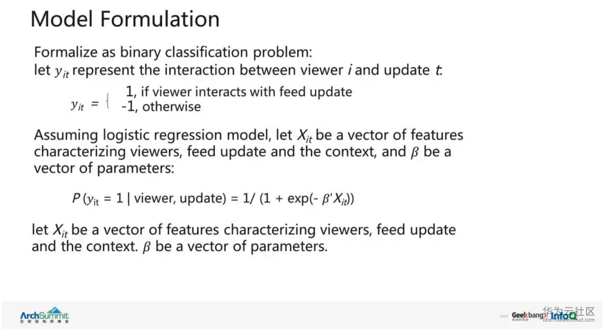

有了特征以后就开始建模了,我们将 Feed 排序问题其当成一个二元分类问题(binary classification problem)。标签数据收集如下,如果用户跟 Feed 内容有了互动如点击,这是 positive label,是 1;如果用户跟 Feed 内容没有互动,则是 negative label, 设为 0 或 -1,这样就有了标签数据。然后选择模型进行训练,模型的基本计算公式如下:

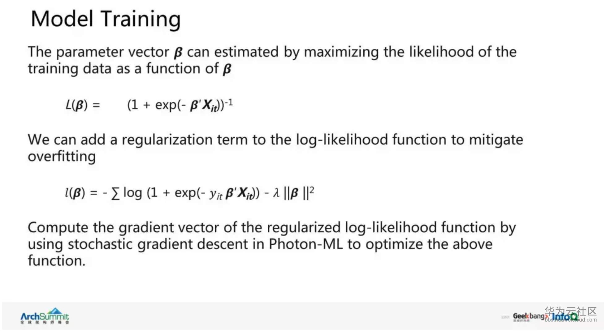

模型训练如下:

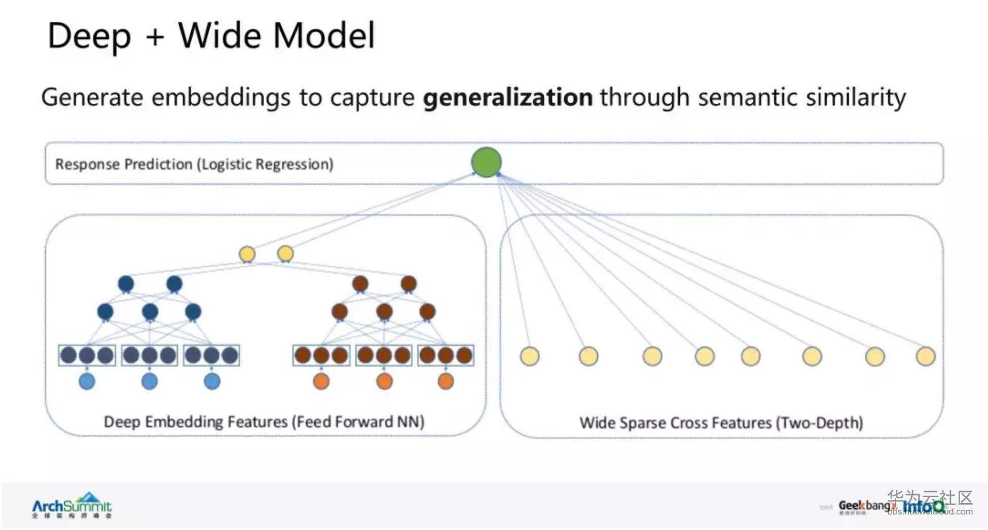

JYMBII 模型分为三个主要部分:一是 fixed effect,其针对 LinkedIn 的所有用户,被称为 population average model;另外两个部分是 random effects, 每个 random effect 被称为 entity specific model。针对 LinkedIn 上每个用户,我们为其独立创建模型,叫做 per-member 模型;针对 LinkedIn 上每份工作,我们为其单独建模型,叫做 per-job 模型。GLMix 模型通过 fixed effect 和 random effect 的“相加”处理就实现了非常个性化的推荐。此外,JYMBII 模型也使用了 embedding 特征。例如,用户职称和工作职位需求的文本相似度是一个很重要的特征。
JYMBII 开始使用词袋(bag of word) 模型对两者进行相似度计算,但是英文的很多情况下,两个词组的意义类似,但是使用单词完全不同,例如,“application developer” 和 “software engineer”。这时我们可以采用 embedding 来处理。我们会得到用户和工作各自的 embedding 向量,在其向量上进行再进行相似度计算和处理。通过 embedding,我们可以进一步建立了 Deep & Wide 的模型,从而整合了 GLMix 和深度学习技巧。

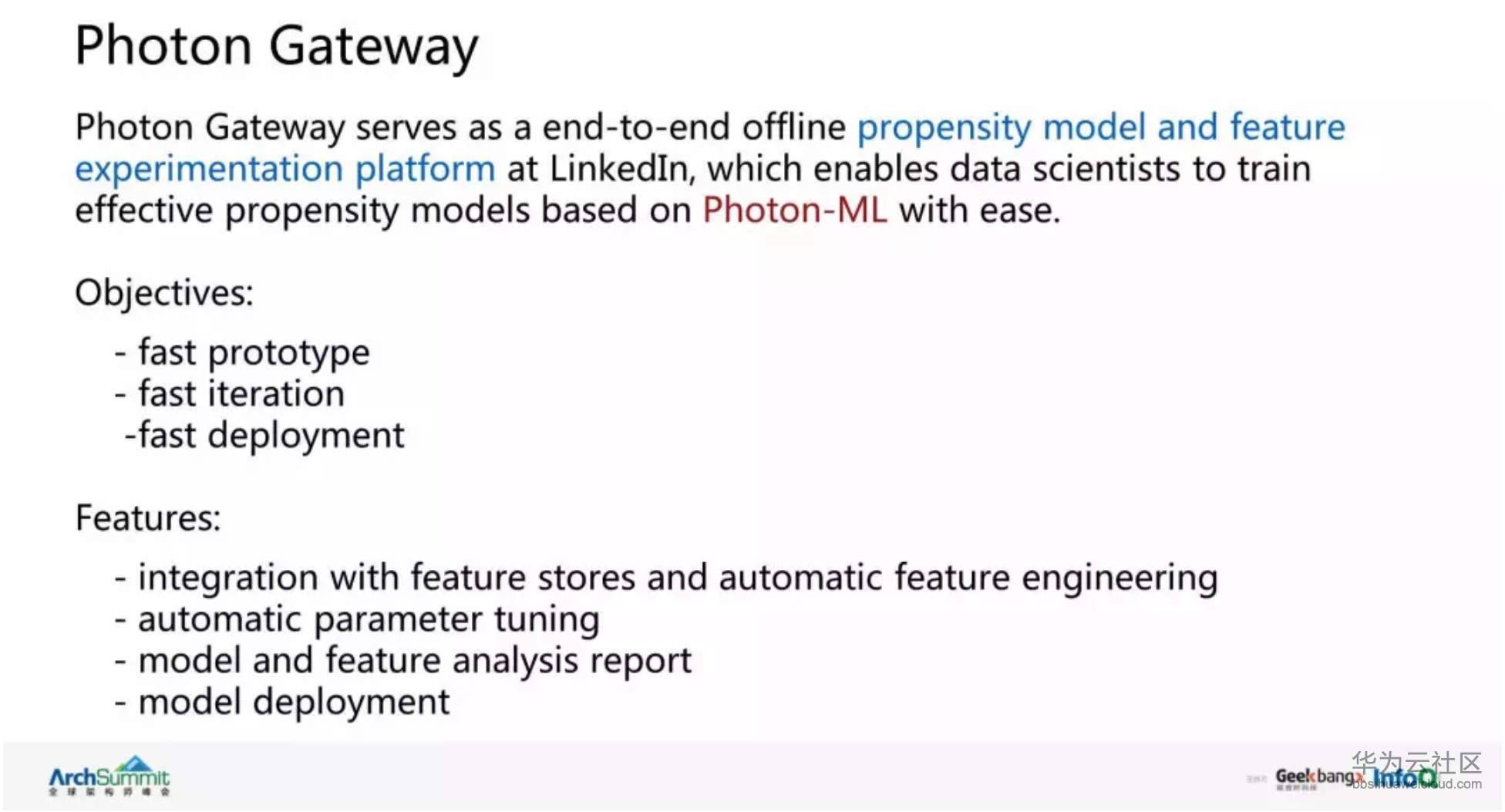

 Photon Gateway
Photon Gateway 基于 Photon-ML 的离线机器学习平台,主要能方便生成 propensity model。 它的目标是实现预测模型的快速原型、快速迭代、快速部署。其主要特点是自带特征库和自动特征工程,进行自动模型高参数(hyperparater) 调整,完成模型和特征分析报告,并进行模型的离线部署等。
