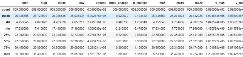

均价的意思大概就是股票 n 天的成交价格或指数的平均值。均量则跟成交量有关。至于其他的返回值,应该是一下子就能明白的吧。在获得数据之后,我们查看一下描述性统计,通过data.describe()查看是否存在什么异常值或者缺失值。
这样看来似乎除了由于周末以及节假日不开盘导致的当天的数据缺失以外,并没有其他的缺失和异常。但是这里我们不考虑节假日的缺失值。

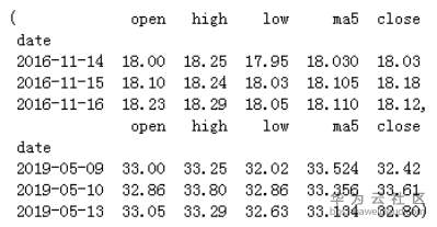

处理完顺序之后,我们要做一下特征值的选择。由于 volume 以及均量的值很大,如果不进行处理的话,很可能对整体的预测造成不良影响。由于时间有限,而且考虑到运算的复杂度,这里我没有对这些特征进行处理,而是直接将它们去掉了。至于均价,我是按照自己的理解,和10日均价、20日均价相比,5日均价的范围没那么大,对近期的预测会比另外两个要好,因此保留5日均价。接着,我用 sklearn.model_selection 的 cross_val_score,分别查看除 'open', 'close', 'high', 'low', 'ma5' 以外的其他剩余属性对预测值的影响。发现 、 'p_change'、'price_change'这两个属性对预测结果的影响不大,为了节省内存,增加运算速度,提高预测的准确性,也直接把它们去掉了。完了之后,查看前后三行数据。

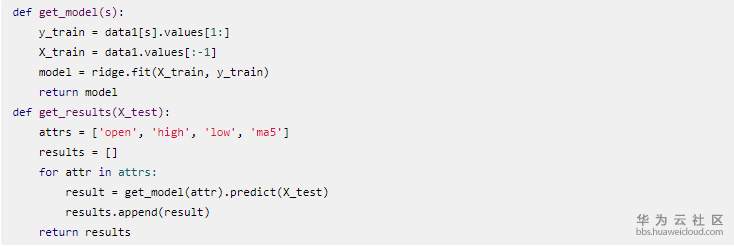

接下来建模并把模型保存下来:

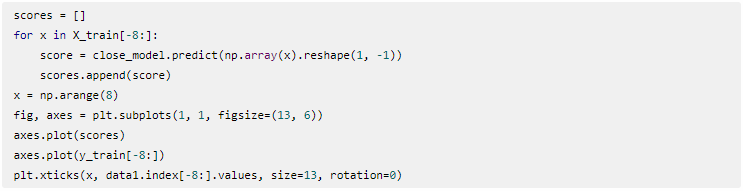

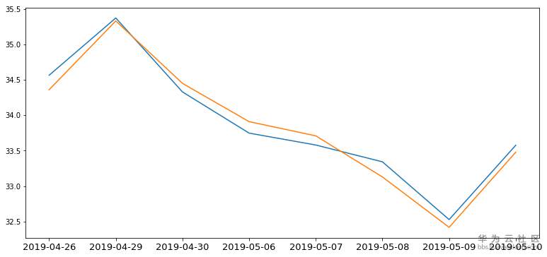

在预测之前呢,我们先拿训练集的后8组数据做一下测试,做个图看看:
看到这样子我还是相对比较放心的,不过,这个模型的训练值除了 close 以外的属性都是已知的,要预测三天后的还得预测前两天的测试值。

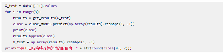

接下来预测三天的股价:
输出结果为:
[33.46370029] [33.4532047] [33.43836721]
5月15日招商银行关盘时的股价为:33.44
虽然预测结果是这样子,但感觉这样预测似乎很菜啊。毕竟预测的每个值都会有偏差,多个偏差累加起来就很多了,这让我有点害怕。不知道存不存在不预测其他值直接预测close的方法,或者说直接预测5月15号的而不用先预测13、14号的方法。虽然我知道有种算法是时间序列算法,但不是很懂。希望哪位大神看了能给我一些建议,指点迷津。
