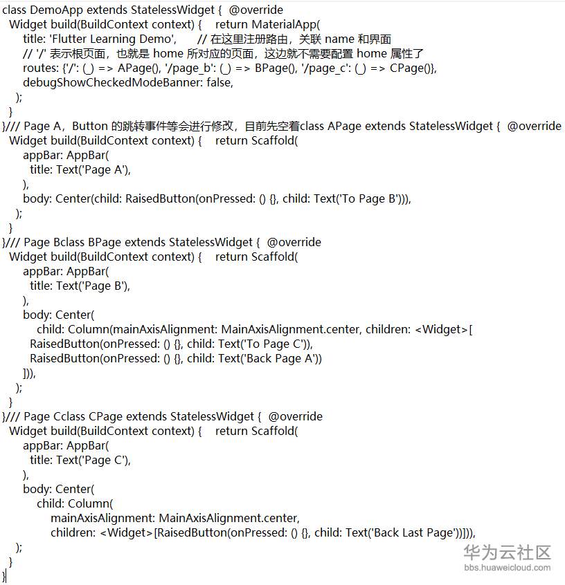

说那么多相信还不如直接上代码和图来的更直接。因为需要展示所有的跳转至少需要 3 个页面,所以我们创建最简单的三个界面,通过文字来区别不同的页面,因为需要调用带有 Name 的方法,所以需要先在 MaterialApp 对路由进行注册。

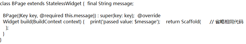

CASE 1 传值给下个界面
修改下 BPage 和 APage 的按钮点击事件
点击 APage 可以查看控制台有输出
2019-03-17 00:04:06.854 12868-12888/com.kuky.demo.flutterartsdemosapp I/flutter: passed value: Message From Page A
也就是成功把值传递过来了。但是,需要传递参数的话,之前在 MaterialApp 下注册的路由就需要去除了。

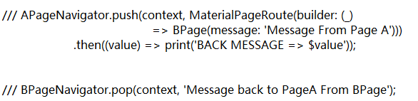

CASE 2 传值给上个界面

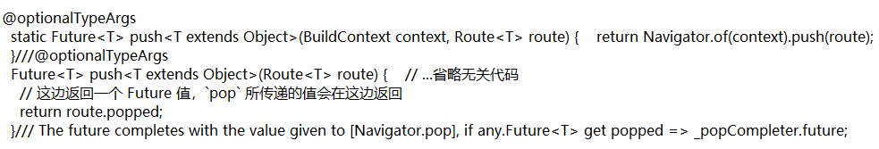

这边可以查看下 pop 方法
既然知道 pop 如何传递值给上个界面,那么如何在上个界面接收这个参数呢,还是看下 push 方法
官方的注释非常明白的指出,会在 Future 中携带 pop 传递的参数,那么我们对 APage 跳转 BPage 以及 BPage 返回 APage 的逻辑进行修改
点击返回后,能够在控制台发现有如下输入
上个页面成功接收到下个页面回传的数据。

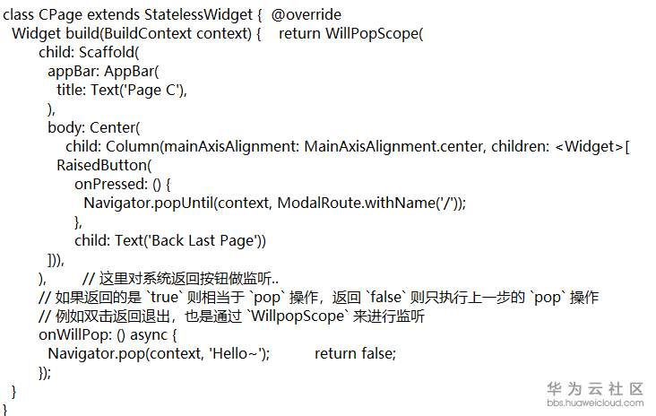

CASE 3 通过系统返回按钮传值
在 CASE 2 情况下,通过按钮对返回事件进行监听,那加入我们需求没有这个按钮,只能通过系统默认的返回按钮,或者物理返回按键,那该如何传值呢,这里就需要用 WillpopScope 对系统的返回按钮进行监听。我们对 CPage 做下修改,在 Scaffold 外面包裹一个 WillpopScope
通过返回按钮,BPage 会成功收到从 CPage 返回的 Hello~ 值

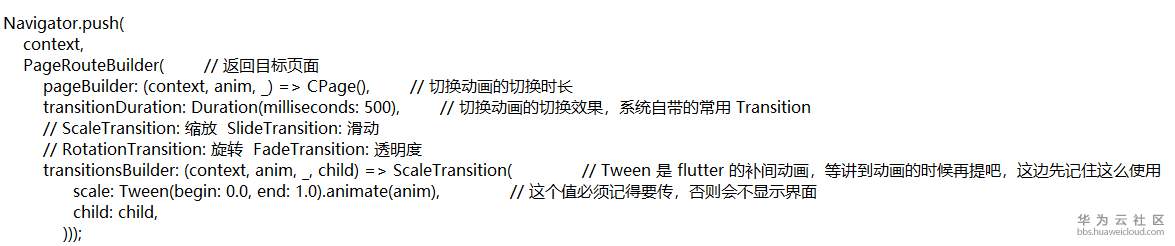

假如说我们不想用系统自带的切换动画,需要弄一些比较酷炫的效果该怎么办,那就需要用到自定义路由切换动画了。直接修改 BPage 跳转 CPage 的代码

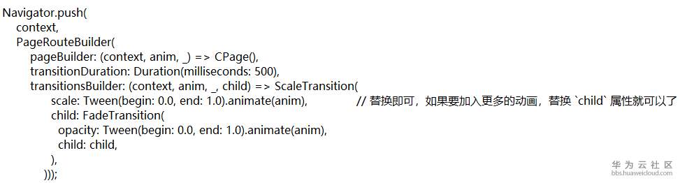

当再次点击跳转的时候,切换的动画就有开始自带的平滑效果变成缩放效果了。那如果要实现多个动画呢,例如边缩放,边改变透明度,也很容易实现,只需要将 child 替换成 Transition 即可

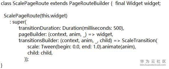

当然,为了方便重复利用,需要进行封装,例如我们要封装上面的缩放动画效果
然后直接在 Navigator 跳转的时候调用该 Route 就可以了
该部分代码查看 custom_routes.dart 文件
