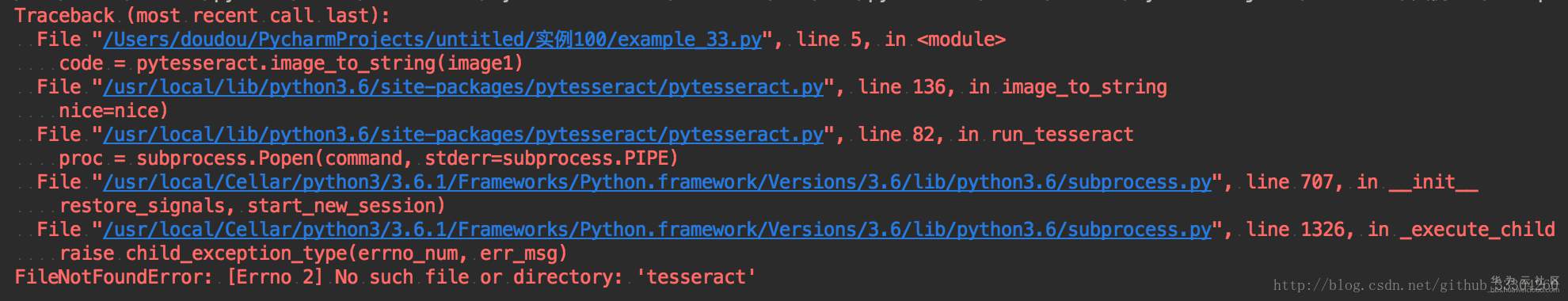

这时候我们去运行上面的代码会发现如下错误:
错误提示的很明显:
No such file or directory :”tesseract”
这是因为我们没有安装tesseract-ocr引擎

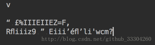

这时候我们运行上面代码会出现乱码
这是因为tesseract默认只有语言包中没有中文包,如下图:

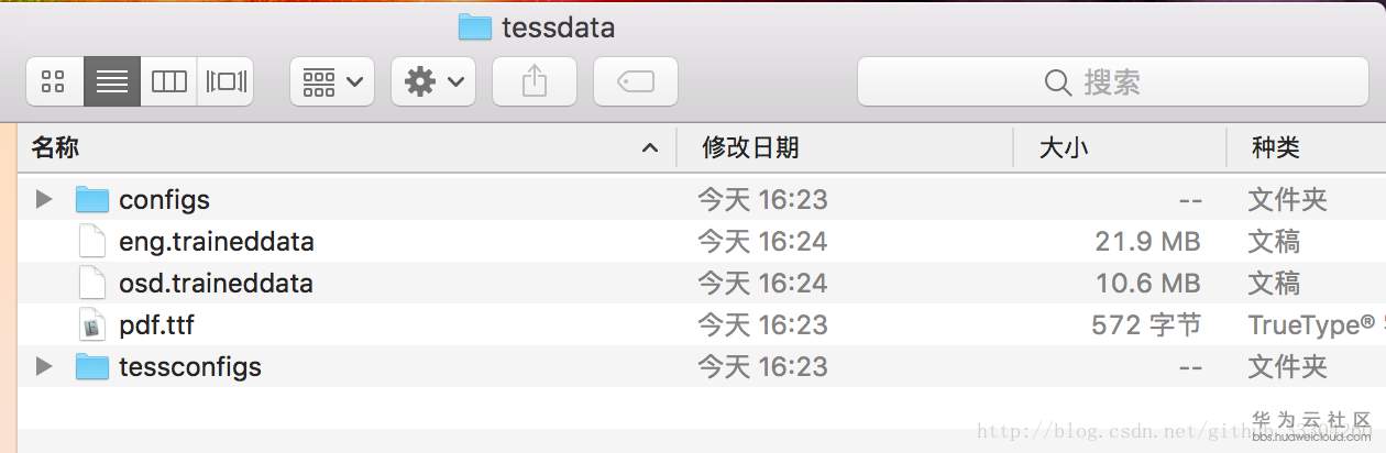

安装tesseract-ocr语言包
我们去GitHub下载我们需要的语言包,这里我只下载了chi_tra.traineddata和chi_sim.traineddata
github:tesseract-ocr/tessdata
然后放到/usr/local/Cellar/tesseract/3.05.01/share/tessdata路径下面。

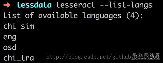

可以通过tesseract --list-langs查看本地语言包:

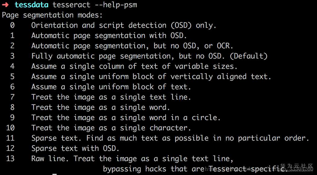

可以通过tesseract --help-psm 查看psm
0:定向脚本监测(OSD)
1: 使用OSD自动分页
2 :自动分页,但是不使用OSD或OCR(Optical Character Recognition,光学字符识别)
3 :全自动分页,但是没有使用OSD(默认)
4 :假设可变大小的一个文本列。
5 :假设垂直对齐文本的单个统一块。
6 :假设一个统一的文本块。
7 :将图像视为单个文本行。
8 :将图像视为单个词。
9 :将图像视为圆中的单个词。
10 :将图像视为单个字符。

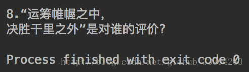

接下来我们看一下配置好一切的正确结果。
import pytesseract
from PIL import Image
image = Image.open("../pic/c.png")
code = pytesseract.image_to_string(image,lang="chi_sim",config="-psm 6")
print(code)
此时大公告成。
