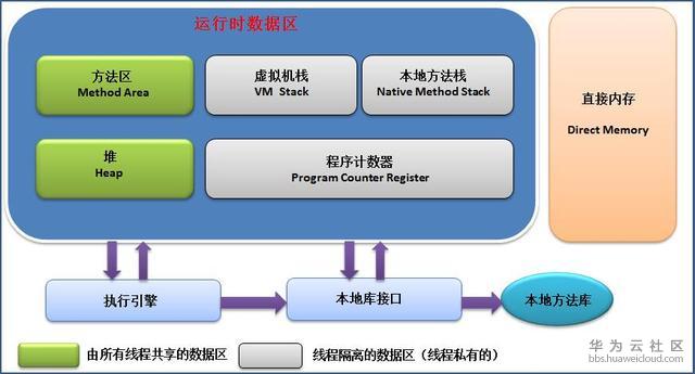

二、Java中的内存划分:
Java程序在运行时,需要在内存中的分配空间。为了提高运算效率,就对数据进行了不同空间的划分,因为每一片区域都有特定的处理数据方式和内存管理方式。
1、程序计数器:(线程私有)
每个线程拥有一个程序计数器,在线程创建时创建,指向下一条指令的地址。执行本地方法时,其值为undefined
2、虚拟机栈:(线程私有)
每个方法被调用的时候都会创建一个栈帧,用于存储局部变量表、操作栈、动态链接、方法出口等信息。局部变量表存放的是:编译期可知的基本数据类型、对象引用类型。
每个方法被调用直到执行完成的过程,就对应着一个栈帧在虚拟机中从入栈到出栈的过程。
在Java虚拟机规范中,对这个区域规定了两种异常情况:
(1)如果线程请求的栈深度太深,超出了虚拟机所允许的深度,就会出现StackOverFlowError(比如无限递归。因为每一层栈帧都占用一定空间,而 Xss 规定了栈的最大空间,超出这个值就会报错)
(2)虚拟机栈可以动态扩展,如果扩展到无法申请足够的内存空间,会出现OOM
3、本地方法栈:
(1)本地方法栈与java虚拟机栈作用非常类似,其区别是:java虚拟机栈是为虚拟机执行java方法服务的,而本地方法栈则为虚拟机执使用到的Native方法服务。
(2)Java虚拟机没有对本地方法栈的使用和数据结构做强制规定,Sun HotSpot虚拟机就把java虚拟机栈和本地方法栈合二为一。
(3)本地方法栈也会抛出StackOverFlowError和OutOfMemoryError。
4、堆:即堆内存(线程共享)
(1)堆是java虚拟机所管理的内存区域中最大的一块,java堆是被所有线程共享的内存区域,在java虚拟机启动时创建,堆内存的唯一目的就是存放对象实例几乎所有的对象实例都在堆内存分配。
(2)堆是GC管理的主要区域,从垃圾回收的角度看,由于现在的垃圾收集器都是采用的分代收集算法,因此java堆还可以初步细分为新生代和老年代。
(3)Java虚拟机规定,堆可以处于物理上不连续的内存空间中,只要逻辑上连续的即可。在实现上既可以是固定的,也可以是可动态扩展的。如果在堆内存没有完成实例分配,并且堆大小也无法扩展,就会抛出OutOfMemoryError异常。
5、方法区:(线程共享)
(1)用于存储已被虚拟机加载的类信息、常量、静态变量、即时编译器编译后的代码等数据。
(2)Sun HotSpot虚拟机把方法区叫做永久代(Permanent Generation),方法区中最终要的部分是运行时常量池。

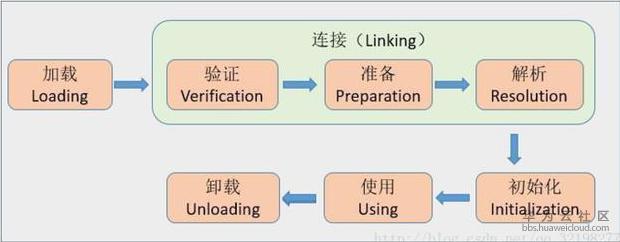

八、类加载机制:
虚拟机把描述类的数据从Class文件加载到内存,并对数据进行校验、转换解析和初始化,最终形成可以被虚拟机直接使用的Java类型,这就是虚拟机的类加载机制。
