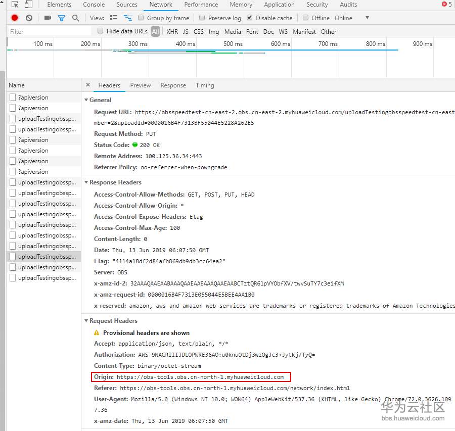

  • 允许的来源(Access-Control-Allow-Origin)
允许跨域请求的来源,可以同时指定多个。配置时需带上完整的域信息,例如http://181.12.31.56:8080https://www.huaweicloud.cn。注意,不要遗漏了协议名http或https,如果端口不是默认的80,还需要带上端口。如果不能确定域名,可以打开浏览器的调试功能,查看header中的Origin。域名支持通配符*,每个域名中允许最多使用一个*,例如https://*.myhuaweicloud.com。如果来源指定为*,则表示允许所有来源的跨域请求。

  • 调试方法:
  • 将 允许的来源 设置成*,确认该配置项无误。如果设置成*后可以成功上传,说明是来源(AllowedOrigin)配置错误,请根据规则认真检查。
  • 选择 允许的方法 的部分选项(GET、PUT、POST、HEAD),确认该配置项目无误(删除不选,跨域访问几乎没有删除资源类操作)。
  • 将 允许的头域配置成*,确认该配置无误。
  • 将补充头域 设置为指定值或者不填,确认该项配置无误。

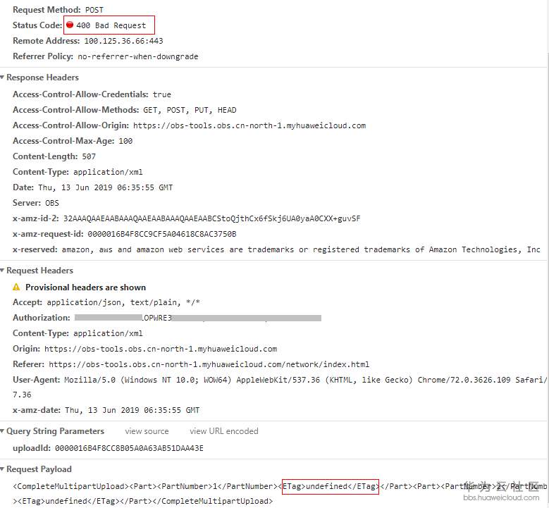

使用JS在多段上传时候的CORS问题:
   对于使用OBS的JavaScript脚本在web端进行多段上传时候,在最终多段合并时候会报如下类似的错误,多段合并时候每个段的Etag值 为undefined 。
解决方法:
     在补充头域中增加Etag头域值设置,即可解决此问题。
     原因是JS需要从浏览器响应中获取Etag值,但是CORS规则没有允许程序获取此头域值,因此出现此问题。如果要获取跟多响应头域则在 补充头域中增加即可。如content-length。
