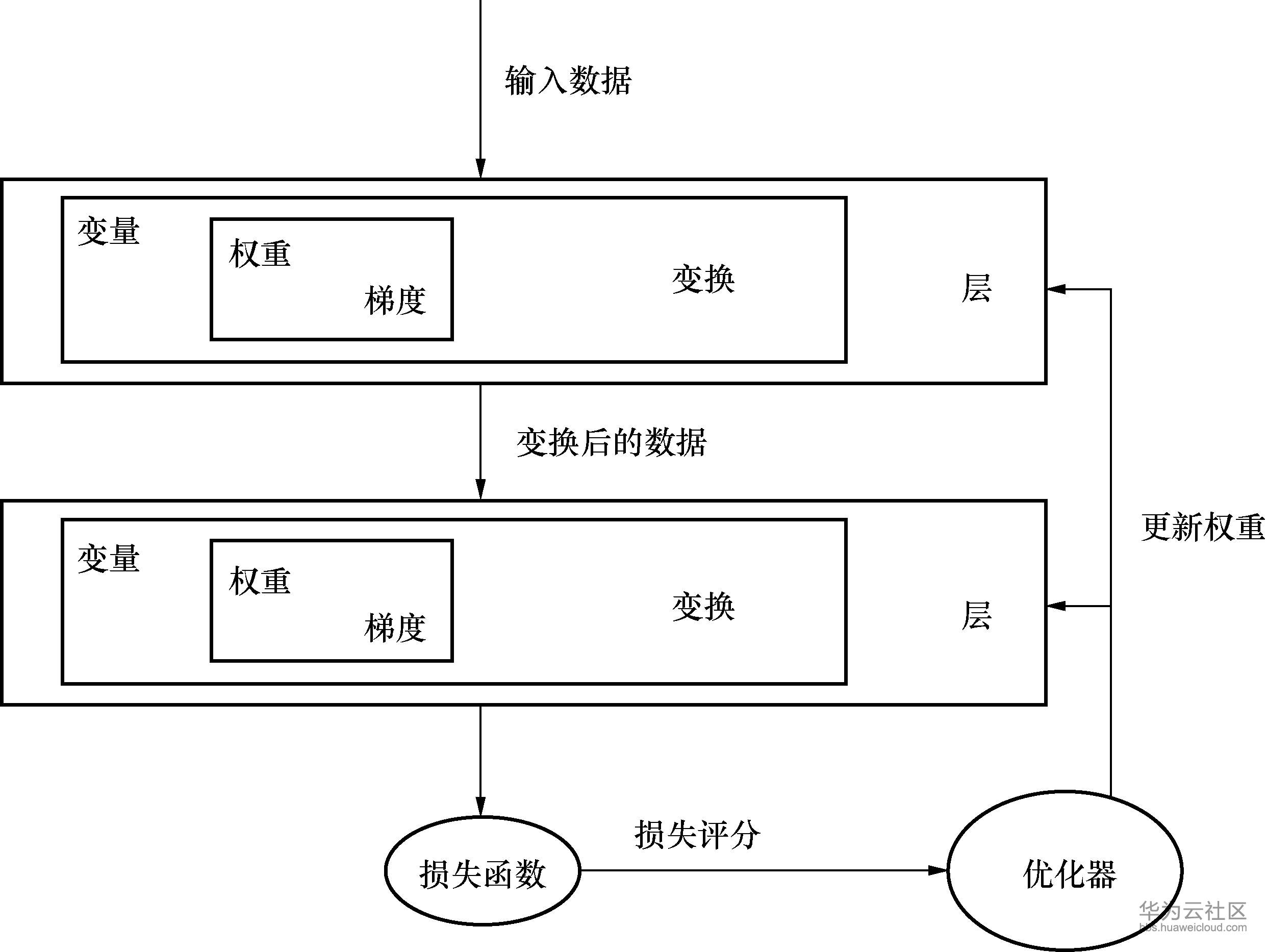

上一章中的网络由使用PyTorch数值运算构建的简单线性模型组成。尽管使用数值运算为玩具性质的问题搭建神经架构很简单,但当需要构建解决不同领域的复杂问题时,如计算机视觉和自然语言处理,构建一个架构就迅速变得复杂起来。大多数深度学习框架,如PyTorch、TensorFlow和Apache MXNet,都提供了抽象出很多复杂度的高级功能。这些深度学习框架的高级功能称为层(layer)。它们接收输入数据,进行如同在前面一章看到的各种变换,并输出数据。解决真实问题的深度学习架构通常由1~150个层组成,有时甚至更多。抽象出低层的运算并训练深度学习算法的过程如图3.1所示。

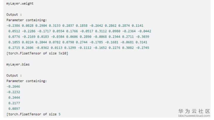

可以使用属性weights和bias访问层的可训练参数:

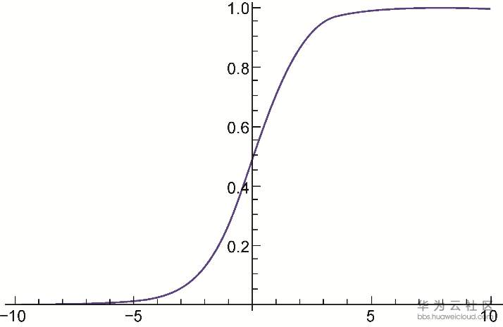

简单来说,sigmoid函数以实数作为输入,并以一个0到1之间的数值作为输出。对于一个极大的负值,它返回的值接近于0,而对于一个极大的正值,它返回的值接近于1。图3.2所示为sigmoid函数不同的输出。
图3.2
sigmoid函数曾一度被不同的架构使用,但由于存在一个主要弊端,因此最近已经不太常用了。当sigmoid函数的输出值接近于0或1时,sigmoid函数前一层的梯度接近于0,由于前一层的学习参数的梯度接近于0,使得权重不能经常调整,从而产生了无效神经元。

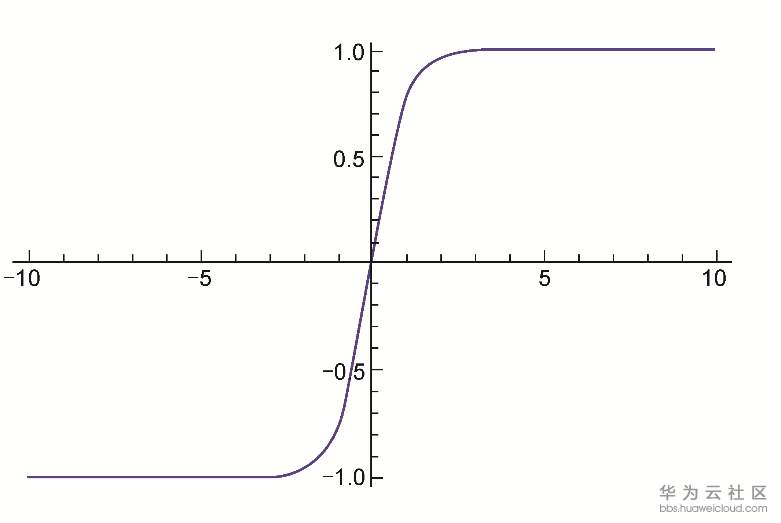

2.tanh
非线性函数tanh将实数值输出为-1到1之间的值。当tanh的输出极值接近-1和1时,也面临梯度饱和的问题。不过,因为tanh的输出是以0为中心的,所以比sigmoid更受偏爱,如图3.3所示。

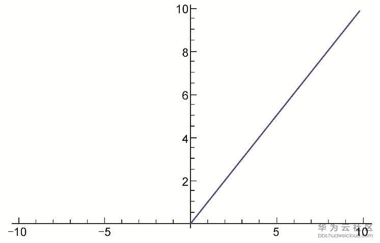

3.ReLU
近年来ReLU变得很受欢迎,我们几乎可以在任意的现代架构中找到ReLU或其某一变体的身影。它的数学公式很简单:
{-:-}f(x)=max(0,x)
简单来说,ReLU把所有负值取作0,正值保持不变。可以对ReLU函数进行可视化,如图3.4所示。
图3.4

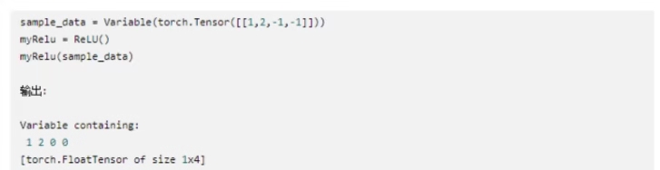

PyTorch已为我们实现了大多数常用的非线性激活函数,我们可以像使用任何其他的层那样使用它们。让我们快速看一个在PyTorch中使用ReLU激活函数的例子:
在上面这个例子中,输入是包含两个正值、两个负值的张量,对其调用ReLU函数,负值将取为0,正值则保持不变。

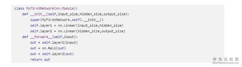

PyTorch中所有网络都实现为类,创建PyTorch类的子类要调用nn.Module,并实现__init__和forward方法。在init方法中初始化层,这一点已在前一节讲过。在forward方法中,把输入数据传给init方法中初始化的层,并返回最终的输出。非线性函数经常被forward函数直接使用,init方法也会使用一些。下面的代码片段展示了深度学习架构是如何用PyTrorch实现的:
如果你是Python新手,上述代码可能会比较难懂,但它全部要做的就是继承一个父类,并实现父类中的两个方法。在Python中,我们通过将父类的名字作为参数传入来创建子类。init方法相当于Python中的构造器,super方法用于将子类的参数传给父类,我们的例子中父类就是nn.Module。

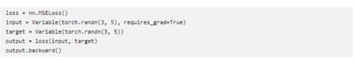

回归问题经常使用的loss函数是均方误差(MSE)。它和前面一章实现的loss函数相同。可以使用PyTorch中实现的loss函数,如下所示:

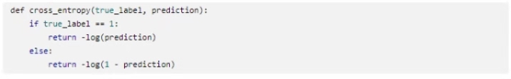

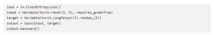

对于分类问题,我们使用交叉熵损失函数。在介绍交叉熵的数学原理之前,先了解下交叉熵损失函数做的事情。它计算用于预测概率的分类网络的损失值,损失总和应为1,就像softmax层一样。当预测概率相对正确概率发散时,交叉熵损失增加。例如,如果我们的分类算法对图3.5为猫的预测概率值为0.1,而实际上这是只熊猫,那么交叉熵损失就会更高。如果预测的结果和真实标签相近,那么交叉熵损失就会更低。
图3.5
下面是用Python代码实现这种场景的例子。
为了在分类问题中使用交叉熵损失,我们真的不需要担心内部发生的事情——只要记住,预测差时损失值高,预测好时损失值低。PyTorch提供了loss函数的实现,可以按照如下方式使用。

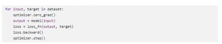

在上面的例子中,创建了SGD优化器,它把网络的所有学习参数作为第一个参数,另外一个参数是学习率,学习率决定了多大比例的变化调整可以作用于学习参数。第4章将深入学习率和动量(momentum)的更多细节,它们是优化器的重要参数。创建了优化器对象后,需要在循环中调用zero_grad()方法,以避免参数把上一次optimizer调用时创建的梯度累加到一起:
再一次调用loss函数的backward方法,计算梯度值(学习参数需要改变的量),然后调用optimizer.step()方法,用于真正改变调整学习参数。

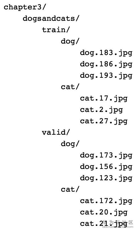

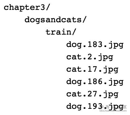

当以图3.7所示的格式提供数据时,大多数框架能够更容易地读取图片并为它们设置标签的附注。也就是说每个类别应该有其所包含图片的独立文件夹。这里,所有猫的图片都应位于cat文件夹,所有狗的图片都应位于dog文件夹。
图3.7

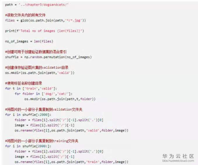

Python可以很容易地将数据调整成需要的格式。请先快速浏览一下代码,然后,我们将讲述重要的部分。
上述代码所做的处理,就是获取所有图片文件,并挑选出2,000张用于创建验证数据集。它把图片划分到了cats和dogs这两个类别目录中。创建独立的验证集是通用的重要实践,因为在相同的用于训练的数据集上测试算法并不合理。为了创建validation数据集,我们创建了一个图片数量长度范围内的数字列表,并把图像无序排列。在创建validation数据集时,我们可使用无序排列的数据来挑选一组图像。让我们详细解释一下每段代码。
下面的代码用于创建文件:
files = glob(os.path.join(path,'*/*.jpg'))
glob方法返回特定路径的所有文件。当图片数量巨大时,也可以使用iglob,它返回一个迭代器,而不是将文件名载入到内存中。在我们的例子中,只有25,000个文件名,可以很容易加载到内存里。
可以使用下面的代码混合排列文件:
shuffle = np.random.permutation(no_of_images)
上述代码返回25,000个0~25,000范围内的无序排列的数字,可以把其作为选择图片子集的索引,用于创建validation数据集。
可以创建验证代码,如下所示:
上述代码创建了validation文件夹,并在train和valid目录里创建了对应的类别文件夹(cats和dogs)。
可以用下面的代码对索引进行无序排列:
在上面的代码中,我们使用无序排列后的索引随机抽出2000张不同的图片作为验证集。同样地,我们把训练数据用到的图片划分到train目录。

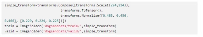

PyTorch在transforms模块中提供了很多工具函数,从而简化了这些预处理步骤。例如,进行如下3种变换:
  • 调整成256 ×256大小的图片;
  • 转换成PyTorch张量;
  • 归一化数据(第5章将探讨如何获得均值和标准差)。
下面的代码演示了如何使用ImageFolder类进行变换和加载图片:

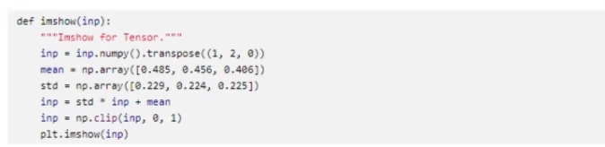

把加载到张量中的数据可视化往往是一个最佳实践。为了可视化张量,必须对张量再次变形并将值反归一化。下面的函数实现了这样的功能:
现在,可以把张量传入前面的imshow函数,将张量转换成图片:
imshow(train[50][0])
上述代码生成的输出如图3.8所示。

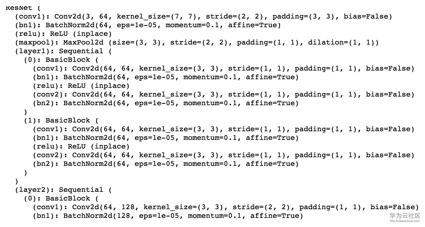

models.resnet18(pertrained = True)对象创建了算法的实例,实例是PyTorch层的集合。我们打印出model_ft,快速地看一看哪些东西构成了ResNet算法。算法的一小部分看起来如图3.9所示。这里没有包含整个算法,因为这很可能会占用几页内容。
图3.9
可以看出,ResNet架构是一个层的集合,包含的层为Conv2d、BatchNorm2d和 MaxPool2d,这些层以一种特有的方式组合在一起。所有这些算法都将接受一个名为pretrained的参数。当pretrained为True时,算法的权重已为特定的ImageNet分类问题微调好。ImageNet预测的类别有1000种,包括汽车、船、鱼、猫和狗等。训练该算法,使其预测1000种ImageNet类别,权重调整到某一点,让算法得到最高的准确率。我们为用例使用这些保存好并与模型共享的权重。与以随机权重开始的情况相比,算法以微调好的权重开始时会趋向于工作得更好。因而,我们的用例将从预训练好的权重开始。

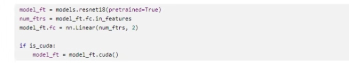

ResNet算法不能直接使用,因为它是用来预测1,000种类别,而对于我们的用例,仅需预测猫和狗这两种类别。为此,我们拿到ResNet模型的最后一层——linear层,并把输出特征改成2,如下面的代码所示:
model_ft.fc = nn.Linear(num_ftrs, 2)
如果在基于GPU的机器上运行算法,需要在模型上调用cuda方法,让算法在GPU上运行。强烈建议在装备了GPU的机器上运行这些算法;有了GPU后,用很少的钱就可以扩展出一个云实例。下面代码片段的最后一行告知PyTorch在GPU上运行代码:
if is_cuda:
    model_ft = model_ft.cuda()

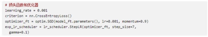

前一节中,我们已经创建了DataLoader实例和算法。现在训练模型。为此我们需要loss函数和optimizer:
在上述代码中,创建了基于CrossEntropyLoss的loss函数和基于SGD的优化器。StepLR函数帮助动态修改学习率。第4章将讨论用于调优学习率的不同策略。

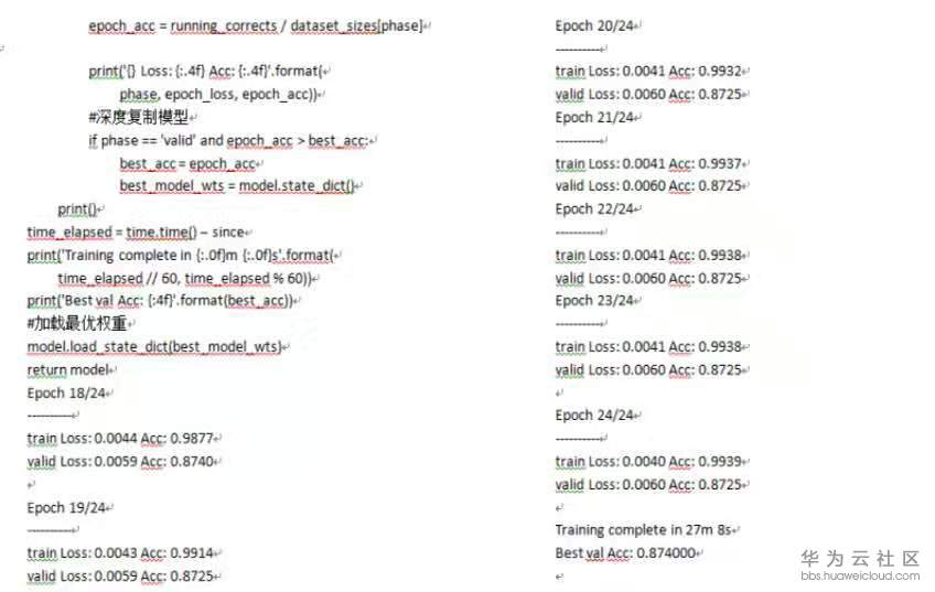

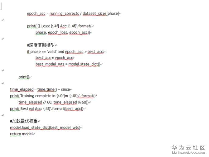

下面的train_model函数获取模型输入,并通过多轮训练调优算法的权重降低损失:
上述函数的功能如下。
1.传入流经模型的图片并计算损失。
2.在训练阶段反向传播。在验证/测试阶段,不调整权重。
3.每轮训练中的损失值跨批次累加。
4.存储最优模型并打印验证准确率。
上面的模型在运行25轮后,验证准确率达到了87%。下面是前面的train_model函数在Dogs vs. Cats数据集上训练时生成的日志;为了节省篇幅,本书只包含了最后几轮的结果。
接下来的章节中,我们将学习可以以更快的方式训练更高准确率模型的高级技术。前面的模型在Titan X GPU上运行了30分钟的时间,后面将讲述有助于更快训练模型的不同技术。
