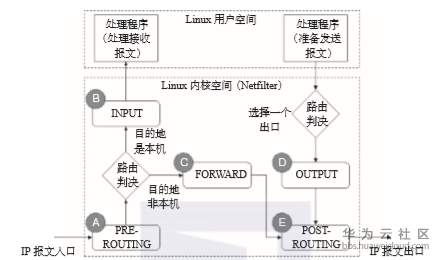

iptables可以定义很多策略/规则,从图2-16中我们知道,这些规则最终会传递到内核netf?ilter模块,netf?ilter模块会根据这些规则做相应的处理。netf?ilter的处理方式是:从报文进入本机(linux host或vm)的那一刻起,到报文离开本机的那一刻止,中间这段时间(或者是发自本机的报文,从报文准备发送的那一刻,到报文离开本机的那一刻止,中间这段时间),netf?ilter会在某些时刻点插入处理模块,这些处理模块根据相应的策略/规则对报文进行处理。
至于nat、f?ilter、mangle三张表也可以这么理解:仅仅是为了达到不同的目的(功能)而实现的三个模块而已。
netf?ilter插入的这些时刻点如图2-16所示。

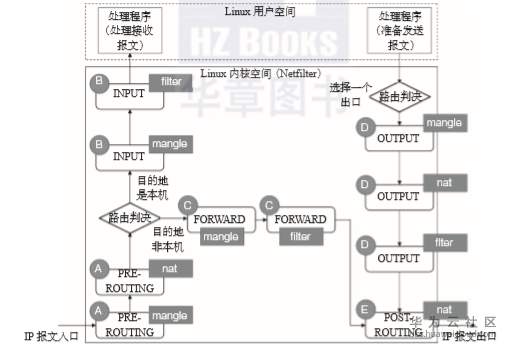

在这些时刻点中,上文提到三张表(模块)并不是所有的时刻都可以处理。在同一个时刻点,也可以有多个模块进行处理,那么这些模块就有一个处理顺序,谁先处理,谁后处理。这么说有点绕,具体请参见图2-17。
图2-17 Netf?ilter处理报文的详细时刻点
图中的几个关键时刻点,含义如下:
1)PREROUTING:报文进入网络接口尚未进入路由之前的时刻;
2)INPUT:路由判断是本机接收的报文,准备从内核空间进入到用户空间的时刻;
3)FORWARD:路由判断不是本机接收的报文,需要路由转发,路由转发的那个时刻;
4)OUTPUT:本机报文需要发出去,经过路由判断选择好端口以后,准备发送的那
一刻;
5)POSTROUTING:FORWARD/OUTPUT已经完成,报文即将出网络接口的那一刻。

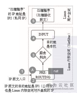

(1)NAT-PREROUTING(DNAT)
NAT-PREROUTING(DNAT)的处理时刻点,如图2-21所示。
IP报文流的顺序是图中的“1-2-3-4-5”,在图2-21中A处,即PREROUTING时刻点进行NAT处理。IP报文的目的地址是IP1(公网IP),这个IP1就是Linux内核空间对外(公网)
呈现的IP地址(说明这样的IP地址可以有多个)。当报文到达PREROUTING这个时刻点时,NAT模块会做处理。如果需要(即提前做了相关NAT配置),NAT模块会将目的IP从IP1
转换成IP2(这个是提前配置好的),这也就是所谓的DNAT。

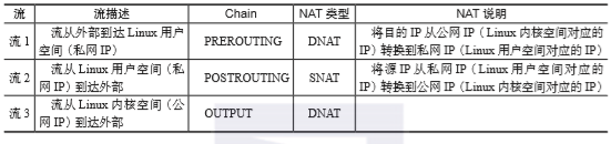

Linux内核空间Netf?ilter模块的NAT处理,一共有三个Chain(处理时刻点),如表2-5所示。
表2-5 Linux内核空间Netfilter模块的NAT处理
