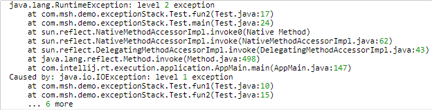

给出如下异常信息:
学这么多年Java,你真的会阅读Java的异常信息吗?你能说清楚异常抛出过程中的事件顺序吗?

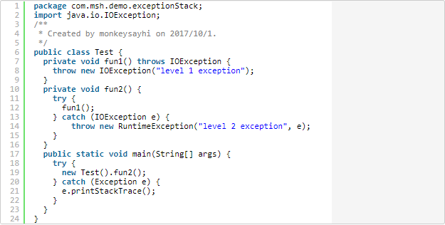

写一个demo测试
上述异常信息在由一个demo产生:
这次我复制了完整的文件内容,使文章中的代码行号和实际行号一一对应。
根据上述异常信息,异常抛出过程中的事件顺序是:
在Test.java的第10行,抛出了一个IOExceotion(“level 1 exception”) e1
异常e1被逐层向外抛出,直到在Test.java的第15行被捕获
在Test.java的第17行,根据捕获的异常e1,抛出了一个RuntimeException(“level 2 exception”, e1) e2
异常e2被逐层向外抛出,直到在Test.java的第24行被捕获
后续没有其他异常信息,经过必要的框架后,由程序自动或用户主动调用了e2.printStackTrace()方法
如何阅读异常信息
那么,如何阅读异常信息呢?有几点你需要认识清楚:
异常栈以FILO的顺序打印,位于打印内容最下方的异常最早被抛出,逐渐导致上方异常被抛出。位于打印内容最上方的异常最晚被抛出,且没有再被捕获。从上到下数,第i+1个异常是第i个异常被抛出的原因cause,以“Caused by”开头。
异常栈中每个异常都由异常名+细节信息+路径组成。异常名从行首开始(或紧随”Caused by”),紧接着是细节信息(为增强可读性,需要提供恰当的细节信息),从下一行开始,跳过一个制表符,就是路径中的一个位置,一行一个位置。
路径以FIFO的顺序打印,位于打印内容最上方的位置最早被该异常经过,逐层向外抛出。最早经过的位置即是异常被抛出的位置,逆向debug时可从此处开始;后续位置一般是方法调用的入口,JVM捕获异常时可以从方法栈中得到。对于cause,其可打印的路径截止到被包装进下一个异常之前,之后打印“… 6 more”,表示cause作为被包装异常,在这之后还逐层向外经过了6个位置,但这些位置与包装异常的路径重复,所以在此处省略,而在包装异常的路径中打印。“… 6 more”的信息不重要,可以忽略。
现在,回过头再去阅读示例的异常信息,是不是相当简单?
为了帮助理解,我尽可能通俗易懂的描述了异常信息的结构和组成元素,可能会引入一些纰漏。阅读异常信息是Java程序猿的基本技能,希望你能内化它,忘掉这些冗长的描述。
如果还不理解,建议你亲自追踪一次异常的创建和打印过程,使用示例代码即可,它很简单但足够。难点在于异常是JVM提供的机制,你需要了解JVM的实现;且底层调用了很多native方法,而追踪native代码没有那么方便。

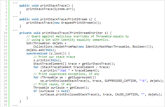

追踪打印异常栈的代码:
暂不关心同步问题,可知,打印异常名和细节信息的代码为:

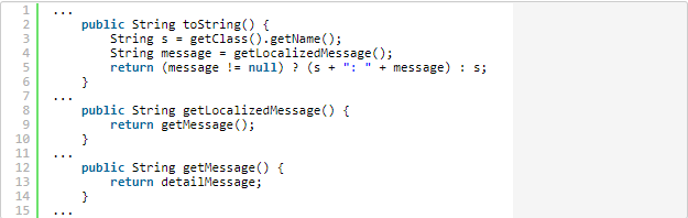

JVM在运行期通过动态绑定实现this引用上的多态调用。继续追踪的话,最终会调用this实例的toString()方法。所有异常的最低公共祖先类是Throwable类,它提供了默认的toString()实现,大部分常见的异常类都没有覆写这个实现,我们自定义的异常也可以直接继承这个实现:
显然,默认实现的打印格式就是示例的异常信息格式:异常名(全限定名)+细节信息。detailMessage由用户创建异常时设置,因此,如果有自定义的成员变量,我们通常在toString()方法中插入这个变量。参考com.sun.javaws.exceptions包中的BadFieldException,看看它如何插入自定义的成员变量field和value。
严格的说,BadFieldException的toString中并没有直接插入field成员变量。不过这不影响我们理解,感兴趣的读者可自行翻阅源码。
