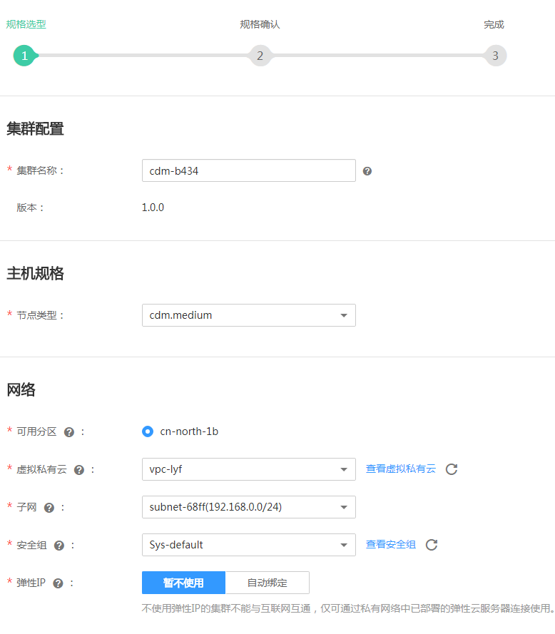

创建CDM集群
用户首先需要购买CDM服务,即创建CDM集群,来执行MySQL数据同步到DWS的任务。
创建CDM集群前,需确保拥有EIP配额。如果配额不足需先申请,申请方法具体操作请参见《弹性云服务器用户指南》。
1.         登录CDM控制台,单击“购买云数据迁移服务”,进入创建CDM集群的界面。
2.         创建CDM集群,集群名称为“cdm-b434”,如图1-2所示。
图1-2 创建CDM集群
3.         查看集群当前配置,集群创建好以后不支持修改规格,如果需要使用更高规格的节点,需要重新创建。确认无误后单击“立即购买”进入规格确认界面。
4.         勾选“我已经阅读并接受《公测免费使用服务条款协议》”后,单击“提交申请”,系统会自动创建CDM集群,创建过程需要15~20分钟。

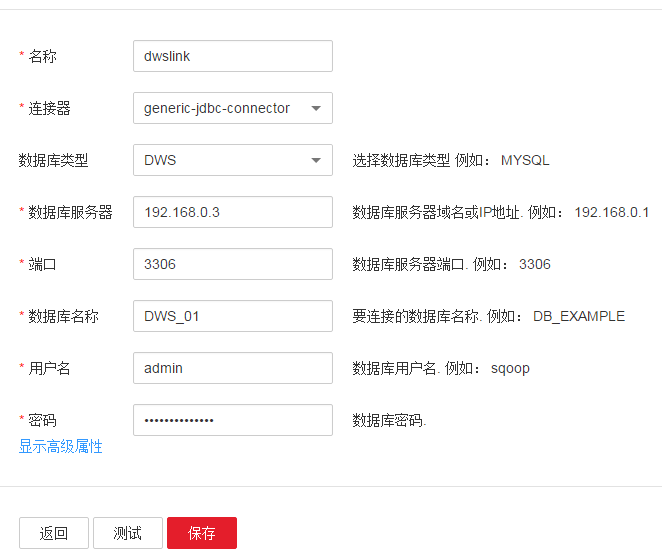

创建DWS连接
1.         在“连接管理”界面单击“新建连接”。
2.         创建DWS连接如图1-4所示。
图1-4 创建DWS连接
3.         单击“测试”,该连接测试正常后单击“保存”。

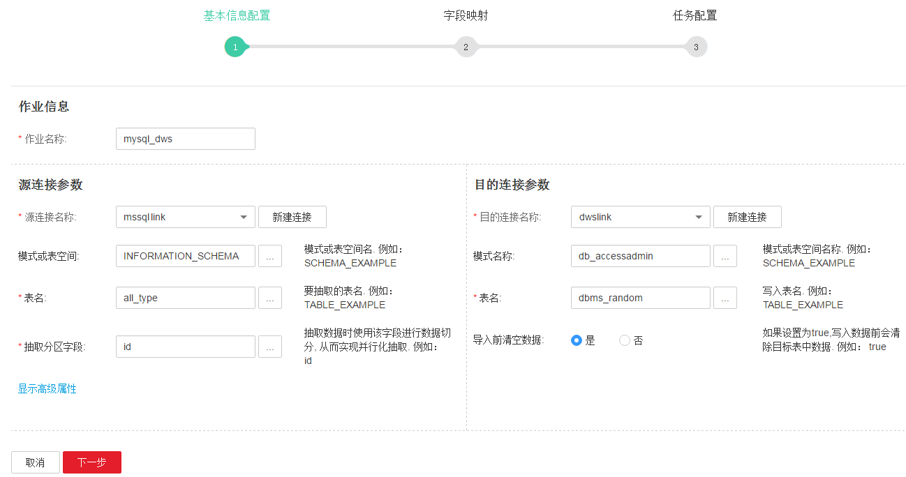

2.         单击“新建作业”,配置作业基本信息,如图1-5所示。
图1-5 新建作业

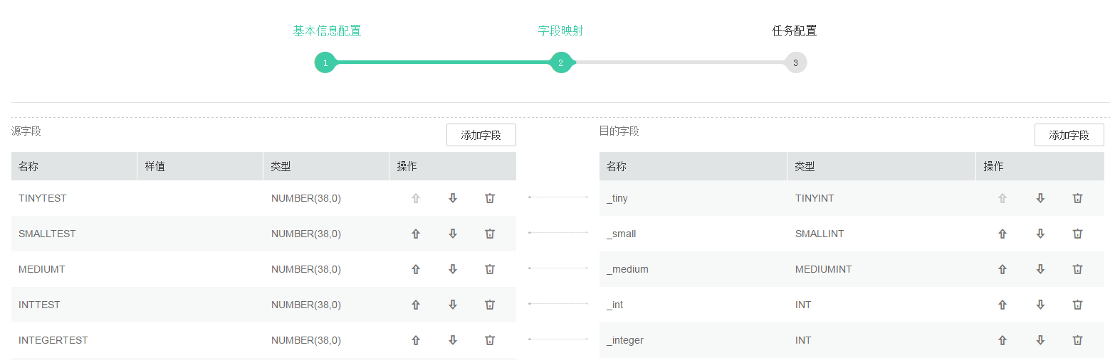

3.         单击“下一步”,进入字段映射调整界面,如图1-6所示。如果字段映射关系不正确,用户可以单击操作列下的箭头调整顺序。
图1-6 检查字段映射关系
cdm_01_006.png·

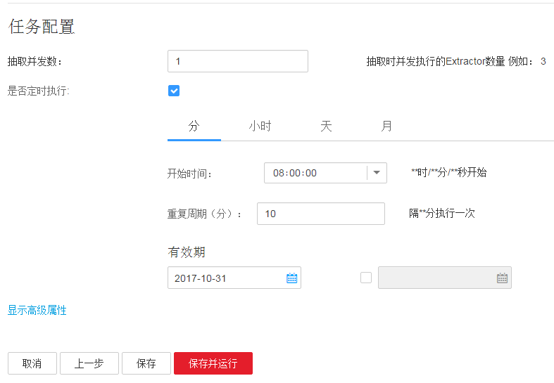

4.         单击“下一页”配置任务参数,单击“显示高级属性”可展开更多参数,如图1-7所示。
图1-7 任务配置
5.         单击“保存并运行”则CDM立即开始执行作业。如果希望后续手动启动该作业,则单击“保存”。

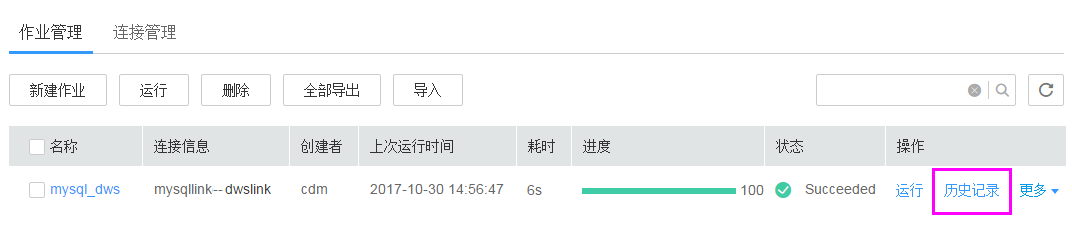

1.         进入“cdm-b434”集群的作业管理界面。
2.         查看作业“mysql_dws”的执行进度。
3.         作业执行完成后,单击作业后面的“历史记录”,查看作业的详细统计数据,如图1-8所示。
图1-8 查看历史记录

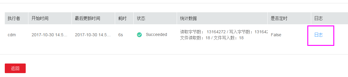

4.         在历史记录界面,单击“日志”可查看作业执行的日志信息,如图1-9所示。
图1-9 查看作业日志
