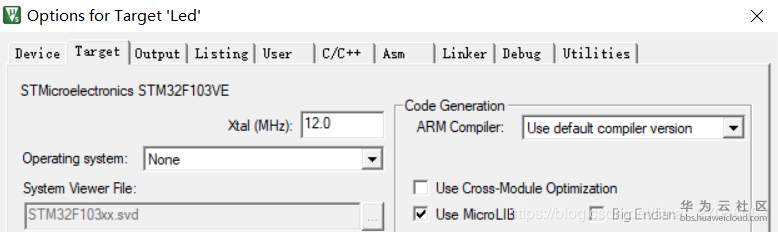

若是使用了microlib,则只需要将__initial_sp,__ heap_base的,__ heap_limit三个变量定义成全局变量即可(这三个变量也是固定的可被Ç库引用,在库中需要使用到这三个变量对堆栈进行初始化);否则,就需要自己定义__user_initial_stackheap。
microlib缺省的情况下使用的是Keil C库。但是事实上,μVision库里包含了更多__user_initial_stackheap()的函数体,这样编译器可以根据开发人员scatter文件的内容自动选择合适的函数体。换句话说,针对RVCT v3.x及之后的版本,使用scatter文件的开发人员可以不再重新实现__user_initial_stackheap()的函数体。(参考:__ user_initial_stackheap()上班偷懒翻译的KEIL说明书里的)
