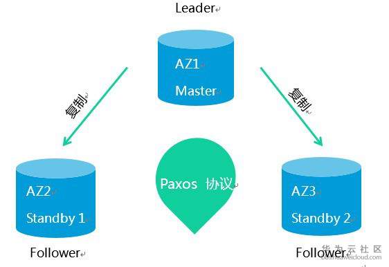

日前,华为云数据库推出MySQL金融版,基于Paxos协议,采用一主两备三节点架构,解决数据库分布式环境下数据一致性的问题,实现了自动脑裂保护机制,保证数据库高可用和高可靠,满足金融场景下的数据库高要求。
一主两备的三节点架构,是华为云MySQL金融版一大亮点。在该方案中,用户提交事务时,需要等待至少一个备库收到日志副本,才返回给用户事务成功结束的信号,且收到的确认事务会自动持久化到多数派主机中,确保数据库的可靠性。此外,在该架构下,无论任意一台服务器挂掉,也不影响业务可用性,因为已提交的数据至少有2份副本,挂掉一台,还有至少1台是包含了已提交事务的持久化内容。

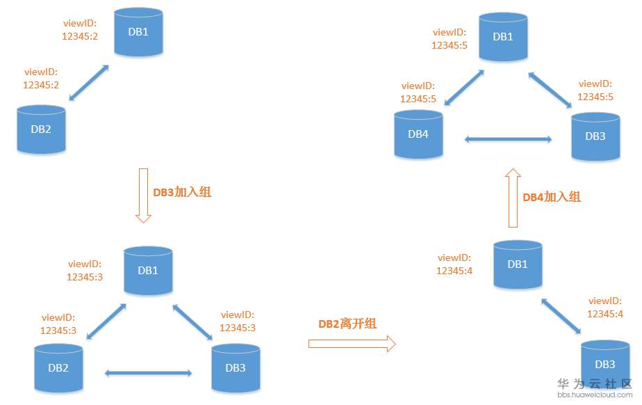

组视图(View)是指Group在一段时间内的成员状态,如果在这段时间内没有成员变化,也就是说没有成员加入或退出,则这段连续的时间为一个视图,如果发生了成员加入或退出变化,则视图也就发生了变化,Mysql金融版使用视图IDView ID)来跟踪视图的变化并区分视图的先后时间。
举例:
  1. Group当前的视图ViewID12345:2,该视图中包括2个成员,分别为DB1DB2
  2. 一段时间后DB3节点请求加入Group,成功加入后视图切换为12345:3,包括3个成员,分别为DB1DB2DB3
  3. 之后DB2节点crash而退出了Group,视图切换为12345:4
  4. 之后DB4加入Group,视图切换为12345:5
从上面的例子可以看出,viewID分为两部分:
  • 前缀部分: Group初始化时产生,随机数,Group存活期间该值不会发生变化。所以,该字段可用于区分2个视图是否为同一个Group的不同时间点;
  • 序号部分:Group初始化时,第一个视图的序号从1开始,其成员只有1个,为进行初始化的节点。以后Group出现任何成员的加入或退出序号都需要增1

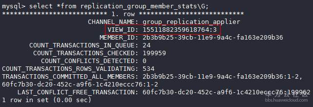

    Group Replication插件启动后,也可以在performance_schema.replication_group_member_stats中查询到当前系统的ViewID

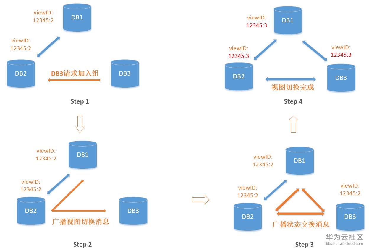

首先,以一个节点如何加入到Group为例:
1. 节点请求加入Group时,首先会根据配置的group_replication_group_seeds参数跟Group的种子成员建立TCP连接 Gcs_xcom_control::do_join())。该种子成员会根据自己的group_replication_ip_whitelistip白名单)检查是否允许新节点加入,金融版默认不限制新节点的ip。连接建立后,新节点发送请求申请加入组;
2. 收到请求后,leader广播视图变化的消息给Group中的所有节点,包括申请加入的节点;
3. 各个成员收到消息后开始做视图切换。首先,每个成员都会广播一个状态交换消息出去,每个状态交换消息包含了节点的当前状态和信息;
4. 发送了交换消息后,各个节点开始接收其他节点广播的消息,将其中的节点信息更新到本节点所维护的成员列表中;当收到所有成员中的最后一个状态交换消息时,通信模块将完整的新视图以视图数据包(View_change_log_event,包含冲突检测数据库)的形式返回给全局事务认证模块进行处理,视图切换至此结束;
这里,视图数据包会和事务数据一起走paxos协议,进入全局事务认证模块;事务认证模块会对每个事务数据包创建一个View_change_log_eventVCLE),写入Relay log,然后由group_replication_applier读取relay log中的VCLE,写入binlog;这样,VCLEBinlog文件中的事务划分为多个区间,每个区间都代表一个视图内的事务;恢复阶段会用到VCLE

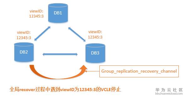

全局恢复是通过group_replication_recovery通道进行;金融版会随机选择一个online成员作为donor,然后进行复制通道配置,启动复制,复制时是基于GTID复制;
            恢复线程随机选择一个在线节点(donor),调用rpl_slave.cc中的request_dump函数建立与donor的复制关系,请求数据,该函数携带了恢复节点的gtid_executed信息。donor端会逆序遍历其Binlog文件,找到第一个不属于gtid_executed的事务,开始进行数据复制。
当碰到vcleviewID等于当前viewID时,recovery通道会将vcle中携带的冲突检测数据库写入本节点,然后停止运行;
